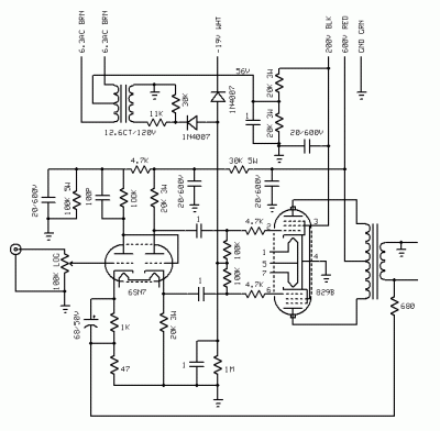

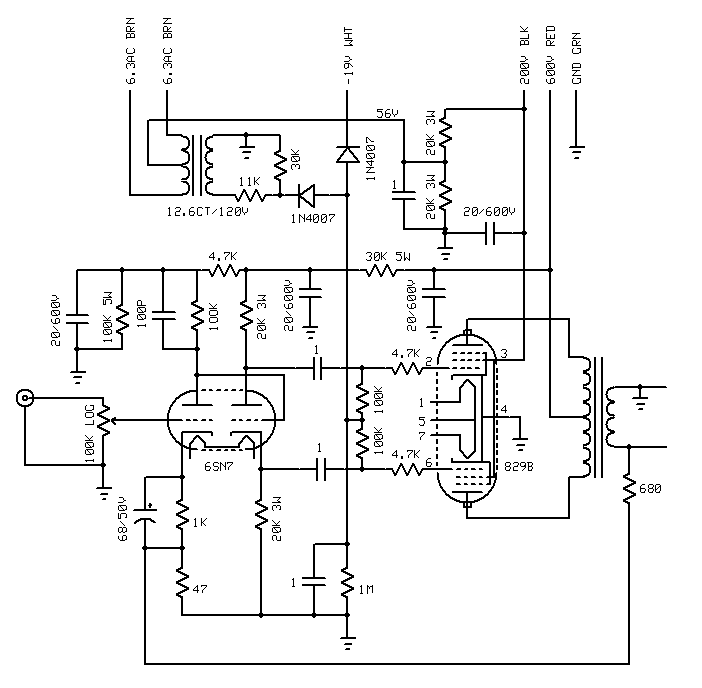

Re: Nuovo amp da 0, pochi watt, un aiuto sul finale!
Messaggio da Kagliostro » 24/04/2012, 22:13
Qui lo schema con una valvola della stessa tipologia, una 829B
se può servire per qualche spunto .....
Messaggi: 9902
Messaggio da robi » 24/04/2012, 23:13
Bravo Kaglio!
Ottimo lavoro!

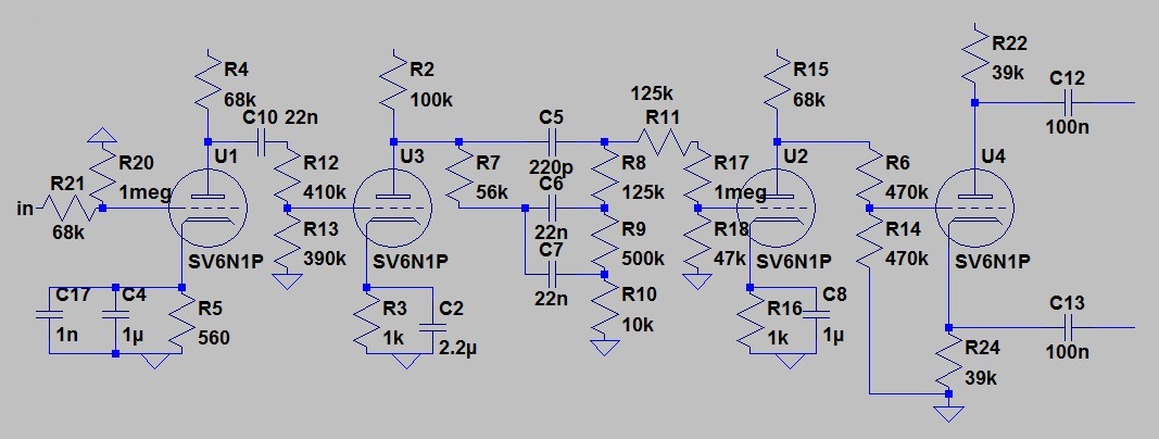

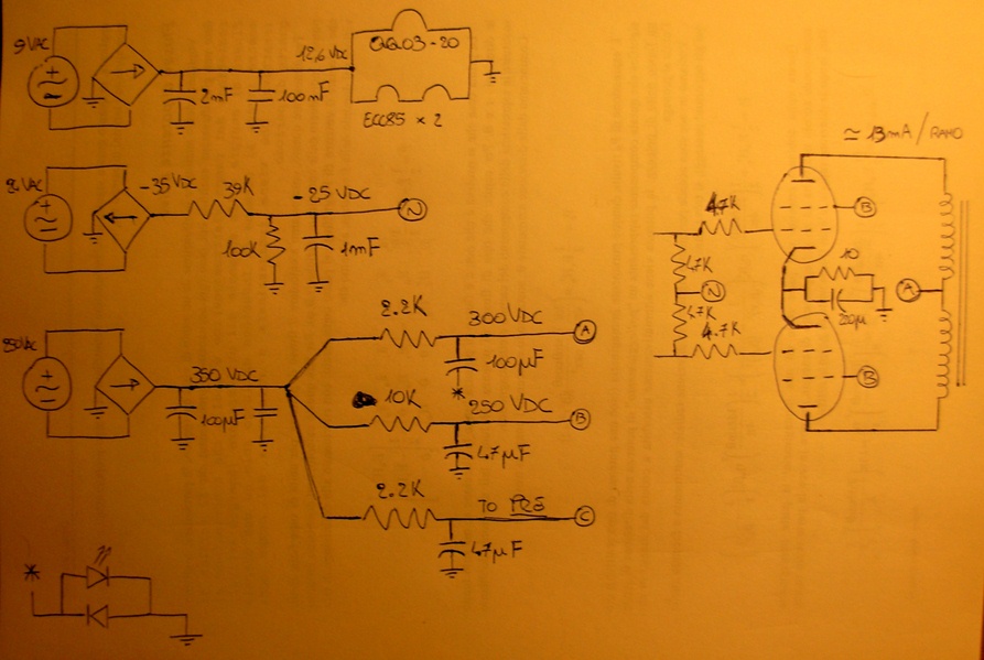

Messaggio da DPV » 24/04/2012, 23:35
ringrazio anche kagliostro per il supporto, opterò sicuramente per una PI in accoppiamento diretto.
Allego una bozza dell'alimentazione + finale e sezione pre già riportata su ltspice, con questo schema dovrei essere sui 9w totali. Ho optato per la negativa in griglia accompagnata da una catodica minima... me lo consigliano degli amici e leggevo che è praticabile anche da Valve Wizard, se è una cappellata avvisatemi :P
Messaggio da robi » 24/04/2012, 23:59
U2 e U4 non sono molto contenti di lavorare così.

Messaggio da DPV » 25/04/2012, 0:03
robi ha scritto:U2 e U4 non sono molto contenti di lavorare così.
Mi sono attenuto malamente a parte dele indicazioni di valve wizard, mea culpa.
robi ha scritto:Ho postato una dc coupled PI qui:
http://www.diyitalia.eu/forum/download/file.php?id=7091
in pratica mi consigli di togliere il bypass catodico di U2 e la res da 470k verso massa?
Messaggi: 9902
Messaggio da robi » 25/04/2012, 0:05
Leggi meglio le indicazioni che ti danno sul sito che hai letto.
Cosa comporta mettere una restenza a massa e cosa in realtà è la 470k che ti consiglio di lasciare, ma soprattutto come vanno polarizzati i due stadi a diretto contatto per funzionare al meglio.
Sono sicuro che arriverai da solo alla risposta. =)

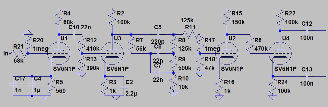

DPV
Messaggi: 29
Iscritto il: 21/11/2009, 17:10
Località: Bari
Messaggio da DPV » 25/04/2012, 0:30
Dovrei aver corretto lo schema... se ho capito bene:
La 470k in griglia la lascio come stopper, e fin qui c'ero, nel caso specifico causa una leggera attenuazione del segnale che schifo non mi fa, essendo in ricerca di un amp pulito e dovendo polarizzare rispetto al catodo, e attenua la corrente di fuga.
Aumento il carico sul primo triodo in modo da scendere con il punto di lavoro, idem i due carichi del secondo, mi tengo come di norma almeno un paio di volt più alto col catodo rispetto alla griglia.
Fatto questo mi sorge un dubbio: devo elevare il filamento, ma essendo in DC dove collego il partitore nello schema che ho fatto?
Messaggio da robi » 25/04/2012, 0:53
Il grid stopper non attenua il segnale, inibisce la blocking distortion.
Quale Rp hanno solitamente le ecc85 e che corrente tipica scorre dentro di loro?
