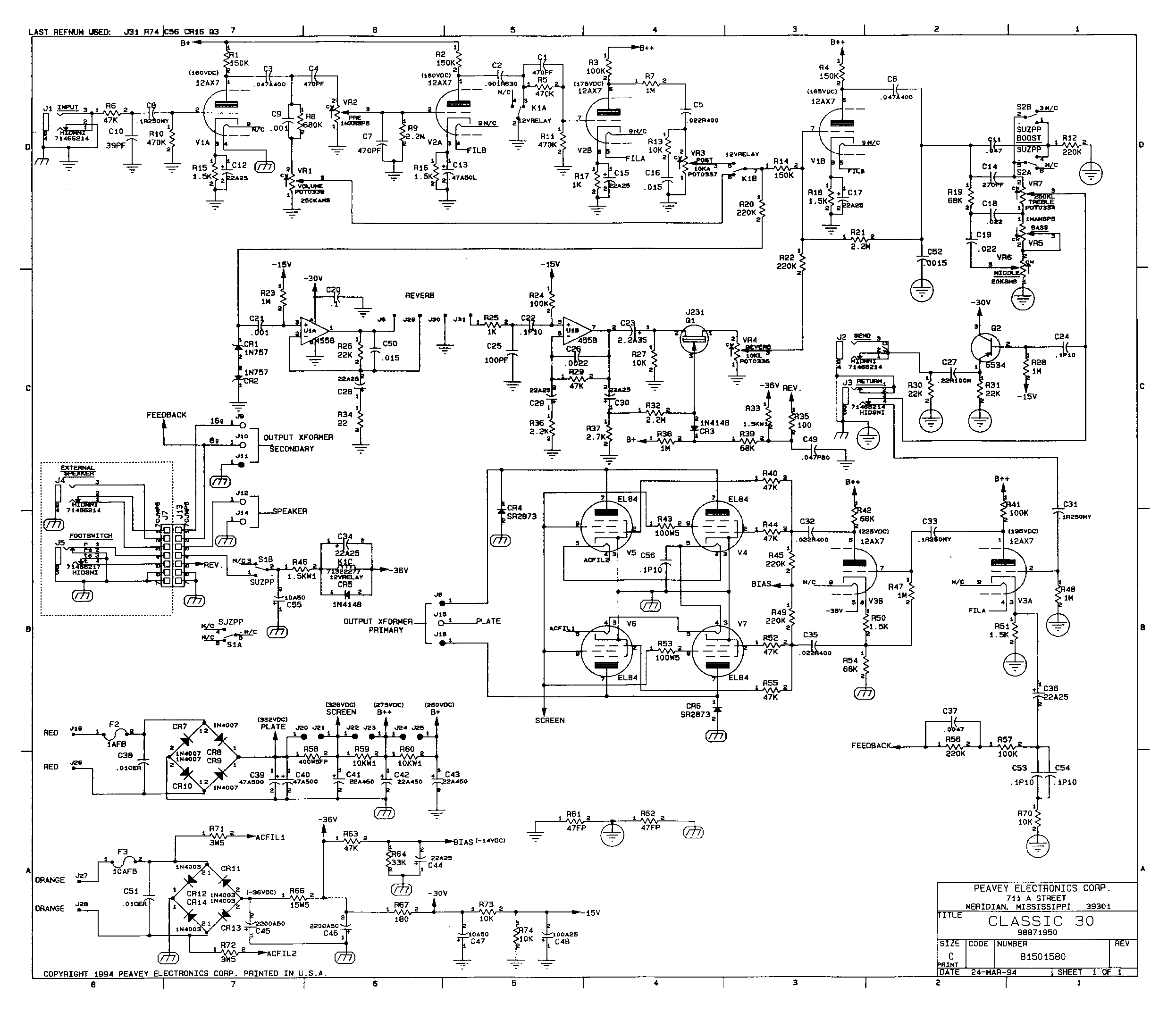

Messaggio da Angus Young » 08/05/2012, 21:45
Buonasera amici, volevo aggiungere ad un Classic 30 la possibilità di suonare solo con due valvole sul finale e dato che l'alimentazione dei filamenti è in serie sulle 4 EL84 ho semplicemente (brutalmente) scollegato il catodo di V5 e V6 inserendo uno switch per reinserirle all'occorrenza. Diciamo che tutto fila liscio ma con sole due finali l'ampli con volumi e controlli a zero e senza chitarra inserita nel Jack ronza da fare schifo.
Si accettano consigli e spunti di riflessione.

I filamenti del CL30 se ricordo bene sono in serie due a due sulle finali, cioè sono a 12.6V,
e questo per ridurre il rumore dovuto ai filamenti (meno corrente - meno rumore).
Il CL è un po' fetente per le masse, pensi di poter aver cambiato qualcosa accidentalmente?
Hai pensato a realizzare uno switch pentodo-triodo, nel caso quell'ampli continuasse a ronzare?
..ma con la chitarra inserita ronza?

I filamente sono tutti e 4 in serie, sono alimentati a 25 Volt circa. Per quanto riguarda le masse è tutto su PCB e con lo switch chiuso non c'è ronzio. Inserendo la chitarra non cambia niente. il ronzio c'è a volume zero. Come se arrivasse direttamente dal TU.
Lo switch pentodo/triodo lo avevo considerato, questa era solo una prova rapida.

L'alimentazione dei filamenti è in serie sulle 4 finali. Se ne levi anche una le altre non si accendono.

a questo punto occorrerebbe un sistema di switching piàù complesso che ti permette di scollegare anche gli anodi, in questo modo il TU non vede più nulla di nulla ed elimini una possibile causa di ronzio,

puoi installare un trafo filamenti con 2 uscite 12V,una per coppia,separando il circuito sulla pcb.
se vuoi mantenerlo originale ti conviene usare un attenuatore,6dB,con un 30 euro lo fai.
