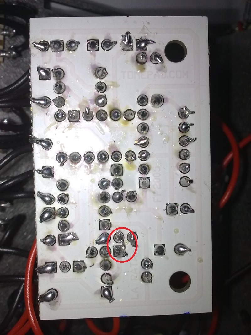

Salve a tutti, ho appena finito il Rat su base tonepad, componenti acquistati con gli esatti valori indicati, assemblaggio e saldature felicemente riusciti.
Ora però ho notato che ad alti livelli di gain il suono tende ad ingolfarsi, cioè perde brillantezza e si spegne al momento della pennata, specie su note gravi. Quando poi si fanno giochetti tipo palm muting in zona capotasto il povero pedale tira il collo e si sentono decisi cali di volume con perdita alte frequenze.
Il problema è più evidente con chitarre che montano pickup spinti, es con la strato e single coil al ponte praticamente non si nota, mentre con pickup humbucker ceramici sempre al ponte si sente subito.
In poche parole più segnale arriva e più la distorsione sgrana, proprio la dove la volevo sentire... :pasc:
Ho anche montato uno switch per commutare i diodi di distorsione, classici o led e il problema si presenta con entrambe le configurazioni.
Saldature ricontrollate, niente corti o errori visibili...
Qualcuno ha un suggerimento su cosa si può fare??

Ciao, riesci a registrre qualcosa e ha mettere una foto del lato saldature?

Ecco la foto lato saldature, per i sample appena trovo un attimo li metto. In questi giorni sono un pò di fretta!
Ce n'è qualcuna a "palla", mi è andato giù forse troppo stagno, dici che è meglio se le rifaccio?

Se è lucida e ti sembra che il componente non si muova non c'è ne bisogno. Quello che farei è una bella passata di trielina per rimuovere tutti iresidui di pasta salda.

Rinnovo il consiglio di una bella pulita con trielina.
Controlla anche l'area cerchiata.

La zona segnata è a posto, c'è uno spuntoncino (quello che sembra far corto in foto dall'alto) che va un pò storto ma non fa contatto.
Mi devo procurare un pò di trielina, appena passo a far la spesa, poi procederò alla pulizia.
I residui di pasta salda sono conduttivi??

Ho provato a pulire i residui di pasta salda, nessun risultato anche se è molto più bello da vedere...
Mi sono anche arrivati gli integrati di riserva, ecco i risultati:
- lm 308, l'ho preso per verificare che non fosse difettoso il primo, al cambio integrato il suono resta identico. Quindi o sono tutt'e due difettosi o evidentemente il problema non è l'integrato.
- lm 741, il suono si definisce a tutti i livelli di regolazione
- tl 071, il suono sembra pulirsi ma compare un fastidioso fischio a corde mute, probabilmente perchè sarebbe da togliere il cond da 30 pf...appena ho tempo magari provo..
In conclusione con l'lm 741 l'effetto sembra sistemarsi, se non che questo integrato rispetto all'lm 308 suona meno carico e sinceramente non mi piace per nulla!
Il problema sta quindi in qualche altro punto, ma dove???
