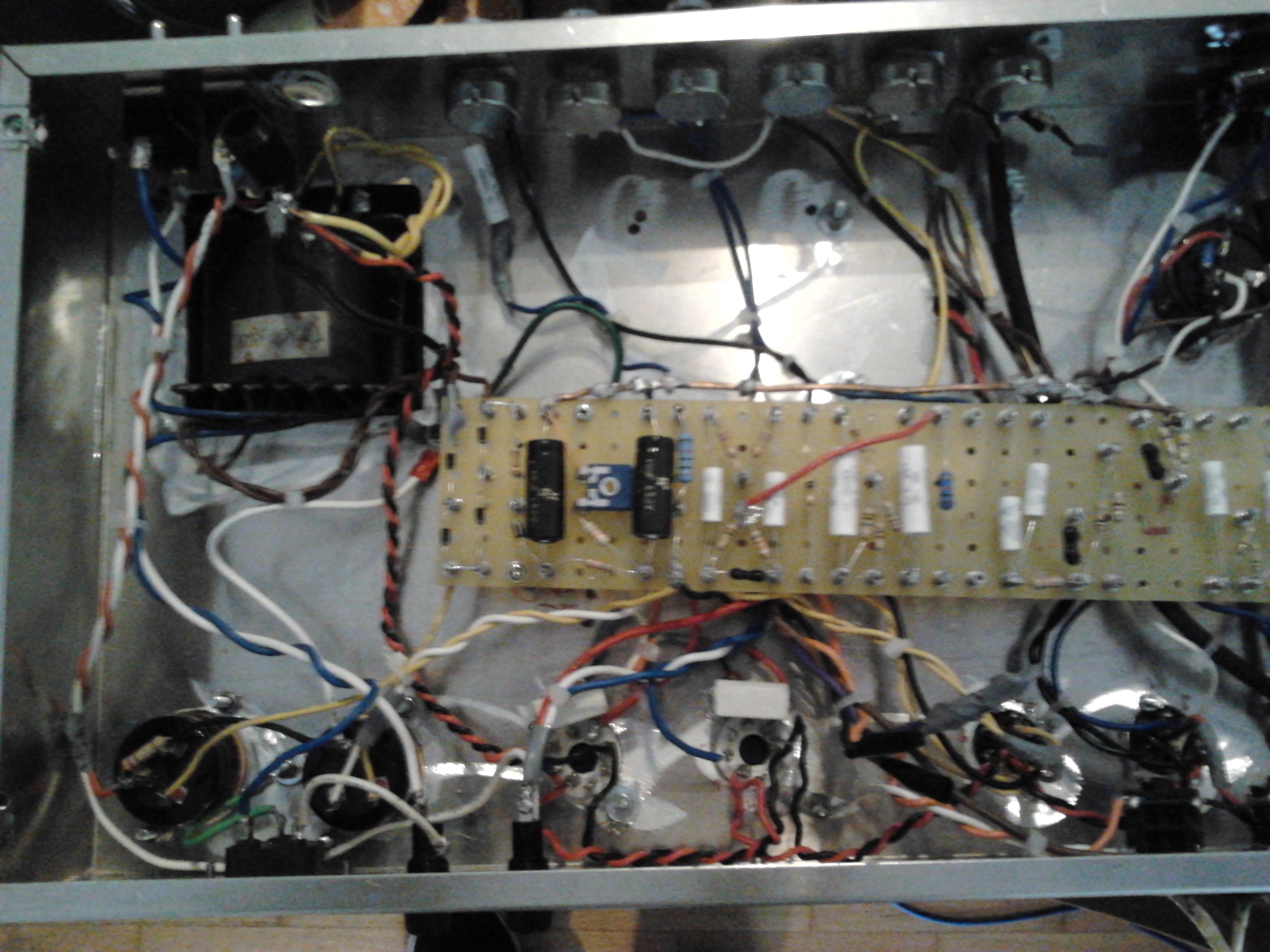

Controlla bene questo, inoltre se puoi fare un pò di foto, possibilmente dettagliate dell'interno della testata sarebbe meglio. Te lo dico da noob ma i guru penso di direbbero la stessa cosa :D

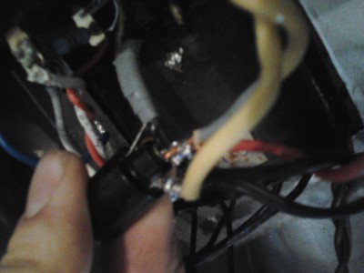

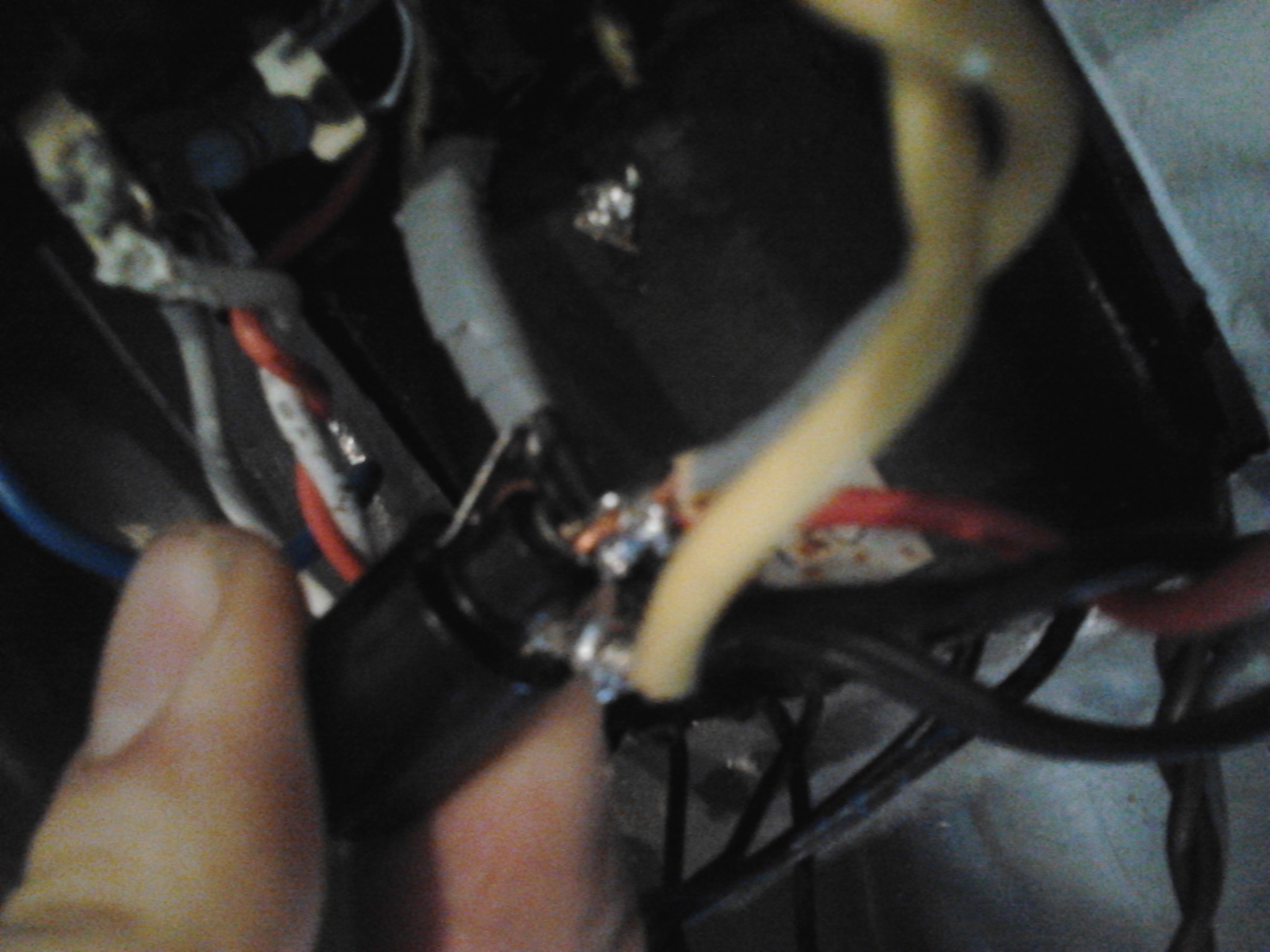

si hai ragione!! ecco le foto...in una ho cercato di mostrare la lampadina con i suoi 3 fo++utissimi pin...poi ti dico le tensioni erano un po' più basse forse x via del tester o forse x via dello stand by,nn saprei
lampadina...

I collegamenti sotto la board sono tutti fatti? ti ritrovi la corrente negativa sulle valvole finali?

si i collegamneti sotto ci sono (magari dopo li controllo) e sulle valvole avevo tipo -33 o -35 e sono a posto

se sono saldature fredde è probabile che il collegamento non passi! altra prova che puoi fare è costruirti un'audio probe e inizi a vedere dove si blocca il suono! Intanto cmq aspettiamo anche il parere dei GURU che sicuro sapranno darti info migliori delle mie!
Non riesco a capire se sul primo 50+50 sulla sinistra della prima foto, tra i due positivi, ci sia la corticurcuitazione!

c'è tranqillo!è avvolta dalla guaina nera x quello non si vede...comuqneu avevo misurato con la continuità le stagnature fredde e il tester faceva il suono quindi escluderei (per ora)
