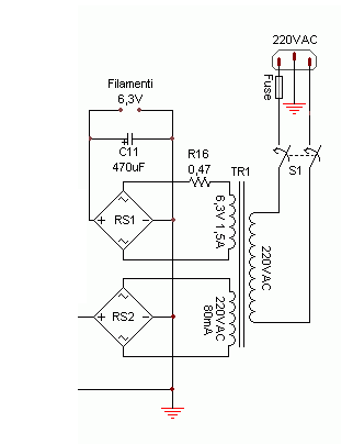

Ciao ragazzi, volevo chiedervi un consiglio su cosa fare su di un problema che mi ritrovo nell'alimentazione dei filamenti di un piccolo amplificatore.
Questo ampli è costituito da due valvole una 7247 come pre ed una EL84 come finale.
Il trasformatore di alimentazione ha due secondari uno da 220V 100mA per HT e l'altro da 63V 1,5A per l'alimentazione dei filamenti.
Lo schema prevede di raddrizzare i 6,3V con un ponte da 2A ed un condensatore da 470uF, inoltre nel lato alternata è prevista una resistenza di 0,47 Ohm per tarare la tensione lato DC.
Il problema che mi ritrovo è che non riesco ad ottenere i 6,3V lato DC sotto carico ma una tensione decisamente inferiore.
Con il condensatore da 470uF ottengo 4,8V e 5,2V sostituendo il condensatore con uno da 4700uF con una tensione in entrata al ponte di 6V.
Personalmente penso che il trafo non riesca ad erogare effetivamente 1,5A; cosa mi consigliate?
Nell'attesa un cordiale saluto.

Ciao, queste tensioni le leggi con il carico collegato o a vuoto?
470uF sono cmq pochi per una DC di 1,5-2 Amperè.
Puoi fare uno schema e postarlo?

il problema non è il trafo ma il filtraggio della rettifica,per ottenere un ripple accettabile devi aumentare a dismisura la capacita e questo si porta via parte dell'amperaggio utile.Criugo ha scritto:Ciao ragazzi, volevo chiedervi un consiglio su cosa fare su di un problema che mi ritrovo nell'alimentazione dei filamenti di un piccolo amplificatore.

chi usa dc sui filamenti lo fa con regolatori da 20A,ma lì siamo gia a un altro livello.
vuoi un consiglio? eleva i filamenti con una tensione di 35/40V,devi solo fare un partitore dalla anodica con 2 resistenze e un elettrolitico,ci sono gia vari post sul forum.
potrebbe bastare anche il catodo della finale,avrai 10V e magari bastano quelli.

Re: Alimentazione filamenti
Allego lo schema di questa sezione di alimentazione.

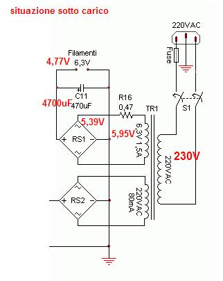

Come già detto ho provato a sostituire il condensatore da 470uF con uno da 4700uF e la tensione ai capi dei filamenti si è leggermente alzata passando da 4,8V a 5,2V.
Allora ho provato a mettere un'altro condensatore in parallelo da 4700uF ma il risultato non è cambiato.
Ho fatto un'altra prova ancora utilizzando un trafo che avevo per un'altro impiego molto più grosso e sempre con uscita 6,3V 2A. Collegato il tutto con condensatore da 470uF stesso problema; cambiato condensatore con uno da 4700uF mi ritrovo con 6,5V ai filamenti.

Ho fatto un paio di controlli ed il risultato è stato quanto riportato nello schema.
Ho notato che il ponte, che da 2A, scalda quasi da non riuscire a tenerlo tra le dita.
Ho tolto il condensatore da 470 uF ed ho messo quello da 4700 uF.
Se baypasso la resistenza R16, da 0,47 Ohm, ottengo 5 V in uscita ma niente di meglio.

Non rettificare la corrente dei filamenti (come ti ha gia' detto alexradium), utilizza la 6,3 in AC e metti le resistenze da 100 ohm riferite a massa per creare un falso center tap (0).
Se con questa soluzione hai rumore, allora prova magari a rettificare solo i filamenti delle valvole di pre (in modo che sul ponte gravi meno carico), sulla finale non dovrebbero esserci problemi di rumore introdotto dai filamenti...

in realta la valvola che ha problemi è la finale,essendo singola non può cancellare il ronzio come nel caso di un push pull.Hades ha scritto:Non rettificare la corrente dei filamenti (come ti ha gia' detto alexradium), utilizza la 6,3 in AC e metti le resistenze da 100 ohm riferite a massa per creare un falso center tap (0).
la pre ha i filamenti humbucking e il problema non dovrebbe porsi più di tanto.
Se si tratta di HiFi è una cosa, ma se si tratta di ampli da chitarra il finale, di solito, non è molto soggetto a problemi di hum in quanto il segnale che arriva alle griglie è di livello piuttosto alto se rapportato al livello del segnale che genera l'hum
per questo molti costruttori (anche marchi di primaria importanza) alimentano in DC V1 o al limite il pre, lasciando in AC la parte finale
Il finale non genera hum se è push pull.
Un finale SE non ha reiezione al ripple di alimentazione.
