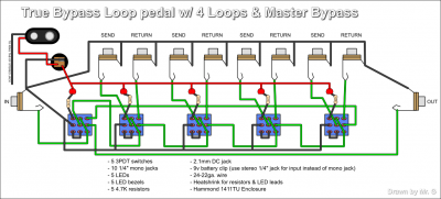

Salve a tutti, sono nuovo da queste parti.
Volevo dei consigli in merito alla costruzione di uno Switch a 4 Loop con master true bypass analogico.
Ora vi spiego la mia esigenza:
avendo tre distorsori vorrei passare dall'uno all'altro senza dover fare i doppi click,
per esempio poter passare dal dist A direttamente al B senza dover disattivare prima l'A.
Sono in possesso di un kit di 5 switch 3pdt, con annessi led, reistori, chassis, jack e tutto il resto...
In rete ho trovato degli schemi, che a leggerli non soddisfano le mie richieste, poichè ad ogni pressione gli effetti si sommano l'uno con l'altro. Volevo quindi sapere se è fattibile come cosa!
(non avendo mai fatto parte di un forum, non so se posso caricare le immagini degli schemi che ho trovato, se li volete vedere ditemi se è possibile farlo e li caricherò)
Grazie mille.
Travis

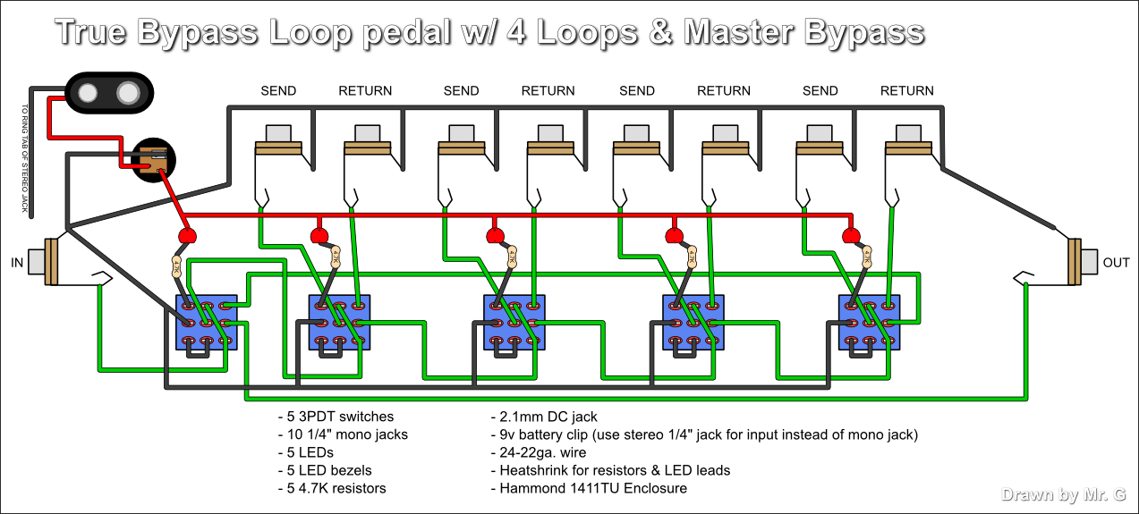

ok perfetto.
lo schema che ho trovato è questo:
Re: Costruzione Switch 4 Loop True Bypass Analogico
con switch non mementanei è impossibile avere quello che chiedi. Per fare quello che vuoi tu hai bisogno di un sistema tipo questo http://www.fennecelectronics.it/smf/ind ... #msg131753

questo quindi permette di passare da un effetto all'altro con un solo click?
quindi praticamente oltre ai 3pdt che mi serve?
grazie
grazie
NO I 3PDT NON VANNO BENE.quindi praticamente oltre ai 3pdt che mi serve?
ci vogliono degli switch spst momentanei (uno per loop). Poi un po di res da 10k da usare come pull up
2x7404, un ULN, un relè dpdt 5V per loop e un po di diodi 1n4148 e poi qualche cap di piccola capacità.
ti consiglio, inolte, di associare al TBP questo sistema di muting http://www.fennecelectronics.it/smf/ind ... #msg132449 per rendere silenziosa la commutazione.
Se sei interessato nella realizzazione ti butto giù lo schema con eagle.
non si può per il semplice fatto che i tuoi switch sono latch e non momentanei. se un pulsante attiva un loop. Se premi una altro pulsante il tuo loop resterà sempre attivo perchè il tuo pulsante premuto in precenza non cambierà da solo il contatto chiuso.
Percui se il contatto deve essere mantenuto da uno switch fisico sei obbligato a disattivare uno e ad attivare l'altro.
Se invece gli switch sono momentanei e lo stato di un loop viene gestito da delle porte logiche allora puoi fare quello che vuoi.
