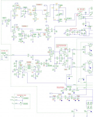

Ho un problema con il mio amplificatore... si tratta di un carvin valvolare modificato. In allegato trovate lo schema originale e quello modificato...
Il problema è che il secondo canale (quello che è stato modificato) ha un volume decisamente inferiore al canale clean. Per avere un volume simile devo posizionare il volume del canale clean a ore 9 e quello del canale crunch a ore 13...
In questo ampli non c'è Master Volume, ma i volumi dei singoli canali.
Secondo voi a cosa è dovuta questa differenza di volume?
La porzione di circuito modificata è solo quella relativa al secondo canale...

Beh .......
Questo relativamente allo schema originale
sul canale 1 hai solo due stadi ed il secondo triodo è alimentato con una tensione nettamente inferiore ai 300v
sul canale 2 hai tre stadi e l'alimentazione è sui 300v
è pur vero che nel canale 2 un po' di gain lo perdi con il Tone Stack, ma mi pare più che comprensibile che ci sia questo scompenso di livello
potresti provare a mettere un pot ad uso trimmer sul'uscita del canale che ha più guadagno e regolarlo in modo da bilanciare i due canali, per funzionare dovrebbe funzionare, ma non so se l'effetto finale poi ti possa piacere
Per la versione modificata
in pratica al canale 2 è stato ridotto il guadagno usando il terzo diodo come CF e quindi con guadagno <= 1 ed il secondo triodo ha una resistenza di placca da 100k, quindi minor guadagno del tubo, però la tensione è sempre sui 300v
comunque alla spiccia non vedo che la soluzione del partitore resistivo (fatto con un trimmer o potenziometro)
Penso che provare non costi molto, facci sapere il risultato di un'eventuale prova
EDIT: potresti provare ad aumentare la resistenza di placca della seconda valvola del canale 2, in tal modo aumenti il guadagno dello stadio oppure potresti provare a ripristinare il terzo diodo come stadio di amplificazione ma provare su V2 una valvola tipo 5751(gain 70) - 12at7 (gain 60) - 12ay7 (gain 45) - 12av7 (gain 41) - 12au7 (gain 19)

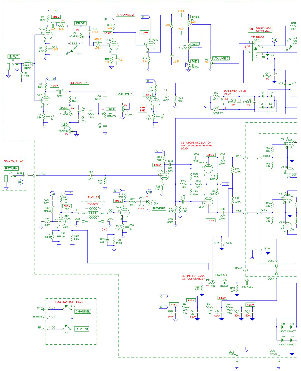

Ciao kagliostro, ho commesso un piccolo errore, nel modificare lo schema originale ho erroneamente lasciato le tensioni agli anodi del secondo canale... Le tensioni non credo corrispondano...
Come faccio per misurarle? Collego la testata alla cassa in modo che abbia un carico, col tester metto un puntale a massa e uno sul pin 1, 6 e 1 di V1A, V2B, V2A, esatto?
Cambiando la resistenza anodica R11 e riportandola a 220k dovrei guadagnare qualcosa in più in termini di volume?
Ah un'altra cosa... noto una certa predominanza di frequenze alte tendenti leggermente allo zanzaroso, c'è qualcosa che posso fare? Come vi sembra lo schema? Pensate manchi qualcosa?

Nello schema modificato mi pare ci sia qualcosa di strano subito dopo V1a, quel deviatore che mette a massa il segnale, quello marcato L1.B - 13 - 11, non mi quadra molto che mandi sempre il segnale a massa
Se possibile mi piacerebbe avere la versione editabile dello schema, che programma è stato usato per disegnarlo ?

Kagliostro la versione editabile non ce l'ho... ho preso il pdf orignale e l'ho modificato in photoshop...
Nessuno mi può dare una mano sui condensatori di accoppiamento?
