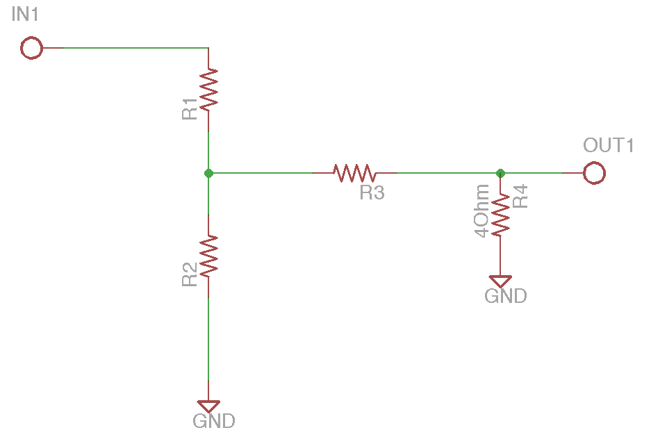

Vorrei un attenuatore per tirare un po' il Bassman '59 reissue.
Siccome mi immaginavo un circuito relativamente semplice, ho pensato all'autocostruzione.
Ho fatto molte ricerche e trovato vari progetti. Il problema è che in nessuno ho trovato l'opzione dell'impedenza a 2 Ohm. L'ampli in questione ha appunto l'uscita a 45W 2 Ohm.
Per esempio questo progetto di tube-town, https://www.tube-town.net/diy/tt-pos/pos50-01.JPG
Lo Switch S3 seleziona le resistenze responsabili della variazione di impedenza. Che però è prevista solo a 4, 8 e 16 Ohm.
Ho chiesto direttamente a tube-town se inserendo un valore di resistenza adatto si potesse ottenere l'impedenza a 2 Ohm. Mi hanno dato risposta negativa senza però darmi alcuna motivazione.
Mi sapreste dare qualche suggerimento?

Re: Attenuatore di potenza per Bassman '59 (2Ohm)
In pratica funziona così: ipotizza di lavorare a 4 Ohm, i vari gradi di attenuazione saranno:
1) nessuno
2) 5,6//4 Ohm su 19,7//4 Ohm = 2,3 Ohm su 3,3 Ohm = Attenuazione del 42%
etc etc etc..
6) 23,1//4 Ohm su 2,2//4 Ohm = 3,4 Ohm su 1,41 Ohm = Attenuazione del 71%
Chiaramente puoi scalare tali valori su 2 Ohm, ma devi comprare le resistenze altrove.
Devi verificare che l'impedenza vista in ingresso sia 2 Ohm, e che il partitore (perchè di questo stiamo parlando) faccia il suo dovere.
Hai capito come funziona? In pratica ti ho spiegato il funzionamento, quindi come farlo, proprio perchè tu possa inserire i valori per realizzarlo. Poi verificheremo che siano corretti.
1) nessuno
etc etc etc..
mi spiace non riesco a seguirti. capisco che si tratterà di una formula semplicissima ma di teoria so poco o niente e a quanto pare non ho nemmeno le basi matematiche sufficienti.
per semplificare la cosa ho ridotto lo schema all'osso. praticamente, se almeno qui non mi sono sbagliato, ci sono quattro resistenze in gioco.
R1 e R2 determinano la percentuale di attenuazione
R3 determina l'impedenza a cui lavora l'attenuatore
R4 è la resistenza propria del cono
Supponendo che il cono è a 2 Ohm che sarebbe il punto a cui vorrei arrivare, di conosciuto ho solo appunto la resistenza del cono, ed eventualmente delle quantità di attenuazione che mi potrei scegliere.
Non capisco da dove arrivano i valori delle resistenze

- Messaggi: 777
su tubetown trovi un calcolatore per L pad.
senza tanti giri comunque la soluzione più semplice nel tuo caso è mettere una resistenza da 2 ohm in parallelo al cono e una in serie da 1 ohm a tutto.
praticamente sei a 1/4 della potenza,perfetta per suonare in casa.
prendi 3 resistenze da 1 ohm/50w e hai già fatto,9 euro.
mettici uno switch dpdt per il bypass,una scatola forata metallica,2 jack.
pur continuando a non capire i calcoli di robi, fondamentalmente per mia incapacità, ho inteso grossomodo il funzionamento di un pad di questo tipo.
invece che avere un solo settaggio vorrei comunque mettere un selettore che scelga tra 4-5 stadi di attenuazione. Il calcolatore mi può aiutare a scegliere le resistenze adatte.
il problema è che risultano dei valori di resistenza molto bassi e tube town non ha quel tipo di resistenze, devo cerarle altrove
