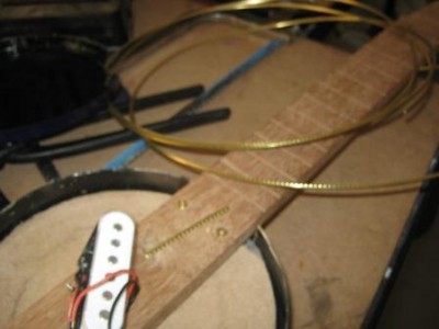

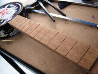

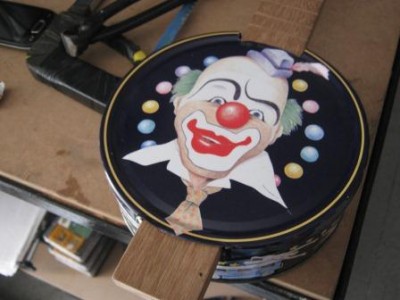

Salve a tutti ragazzi
mi sto cimentando nella fabbricazione di una cigar box.
ai diretti interessati, se cercate su youtube ci sono innumerevoli video riguardo la costruzione di questo particolare strumento povero.
io mi sono basato su un video italiano e poi sto facendo un po di testa mia
http://www.youtube.com/watch?v=cB75bdlgPvw
a differenza delle cantinelle in abete o acero, ho utilizzato un pezzo di mogano datomi dal mio falegname.un legno molto duro che restiste meglio nel tempo. inoltre come tasti stamane mi sono arrivati 2 mt di frets, utilizzerò inoltre un sigle coil a differenza del piezo.
ecco alcune foto

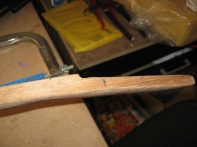

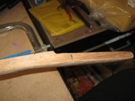

Re: CIGAR BOX
la paletta è stata fatta incollando un pezzo sopra l'altro di mogano ed è stata poi intagliata, raspata e scartavetrata a mano. per evitare spine e spezzoni di legno conficcate nella mano ho levigato il legno con grane sempre più fini di cartavetra.
