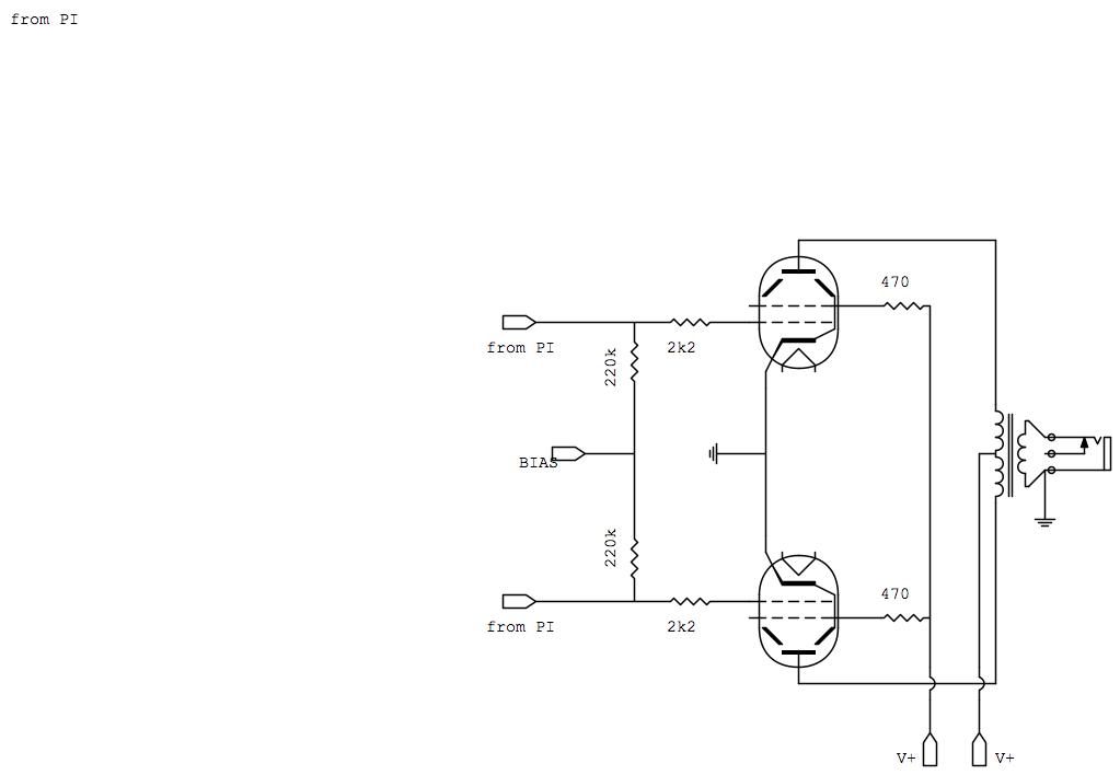

Per chiarezza e sperando di non disturbare troppo apro questo nuovo argomento visto quanto emerso da un altro post precedente.

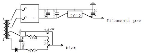

Come da titolo pensavo di adattare lo schema two rock a un po' di materiale vecchio che mi ritrovo, con i conseguenti problemi di ricalcolare e rivalutare alcune parti del circuito!
Ho i miei vecchi PT e OT del tsa15h che mi ritrovo stipati ad una parte dopo averli sostituiti al mio progetto princeton.
Ne rielenco un po' le caratteristiche
OT
15W
6200ohm
PT misurato a vuoto
250V anodica
12V da stabilizzare per i filamenti del pre
13V con presa centrale per i filamenti delle finali
32V bias
Se ho ben capito per il preamp e la PI non ci sarebbe problema e si potrebbe riprendere tranquillamente (almeno per ora) questo schema!

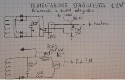

Il finale sicuramente andrebbe rivisto così come il bias (avevo pensato di riutilizzare quello del tsa15h) lo stabilizzatore si fa con un 7812...

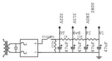

Per il circuito di alimentazione non saprei come comportarmi...
Mi faccio un po' di ricerchine e cerco di di cavare un ragno dal buco! :mart:

Per l'idea che mi sto facendo riguardo il circuito di alimentazione devo partire dai 340V di anodica rettificata e sapendo quanto deve arrivare alle singole valvole calcolarmi le cadute di tensione con le resistenze... giusto?!

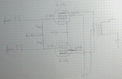

Messaggio da bill89 » 27/10/2013, 20:39
siate clementi è il mio primo schema al computer

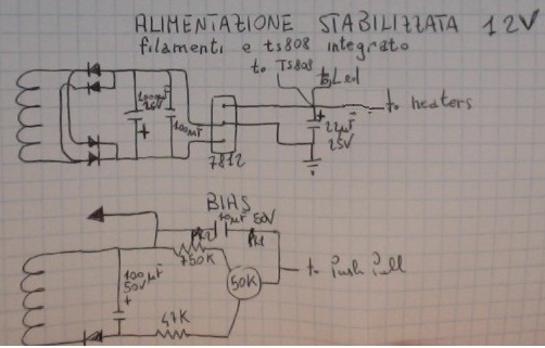

bias e stabilizzatore
bias stabilizzatore mynewamp.jpg (11.25 KiB) Visto 5474 volte

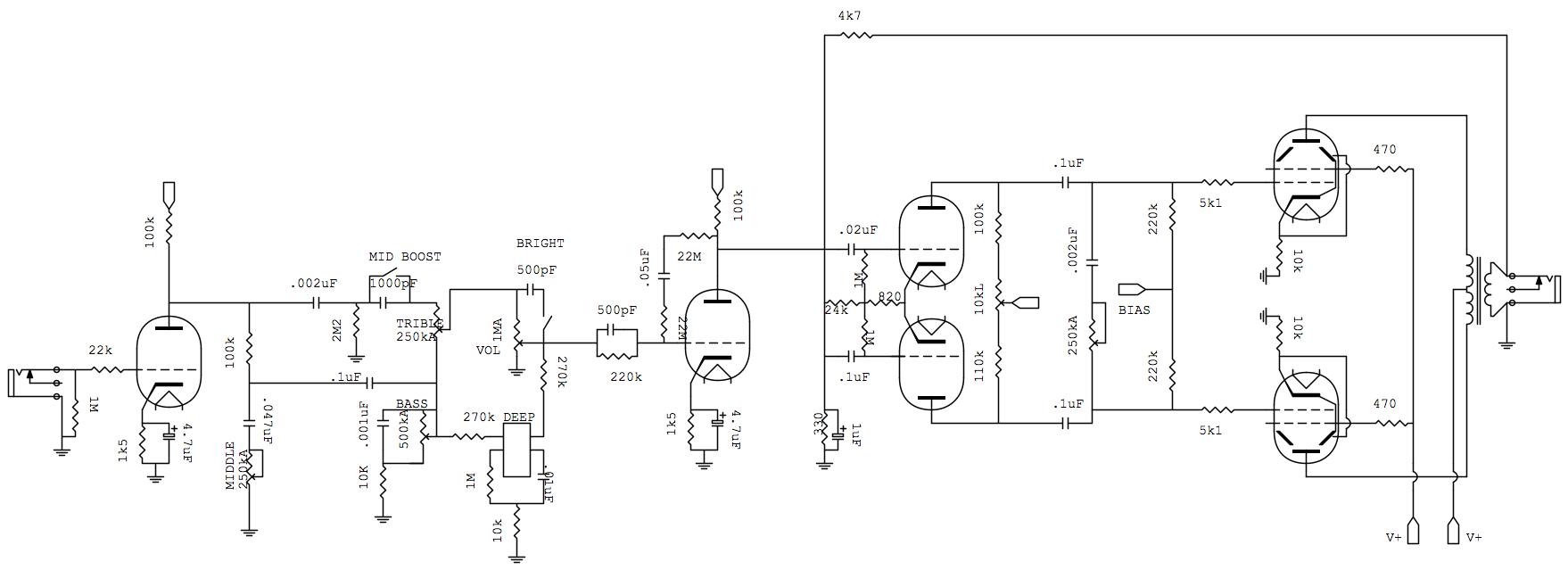

Qualcuno di voi potrebbe darmi dei chiarimenti riguardo alle differenze sonore su queste configurazioni del finale?!
mi sembra arrivato il momento di capirci qualcosa e non copiare e basta!

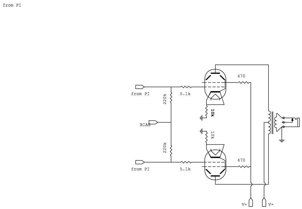

Allego uno schema quasi completo... ma non so ancora come comportarmi con l'alimentazione!
Vi chiedo se cortesemente poteste darmi una mano a correggere gli errori di questo schema e se poteste darmi qualche consiglio per l'alimentazione... GRAZIE VERAMENTE!

Sullo schema c'è un errore... ai catodi delle finali ovviamente il valore è di 1R e non 10K...
Cmq pensavo data la bassa tensione e la scarsa potenza di farlo diventare un cathode bias...
Chi mi da una mano a calcolare il finale!?
In rete di trova molto su come si polarizza un triodo ma veramente poco su come impostare un push pull... e non intendo il calcolo della resistenza catodica ma di tutto ciò che sta dopo la PI!!! vorrei saperne di più! :hummm_1:
Penso che questo PS sia abbastanza semplice ma efficace!
PS my new amp.jpg (11.17 KiB) Visto 5406 volte

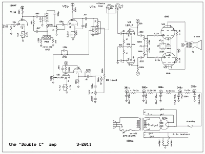

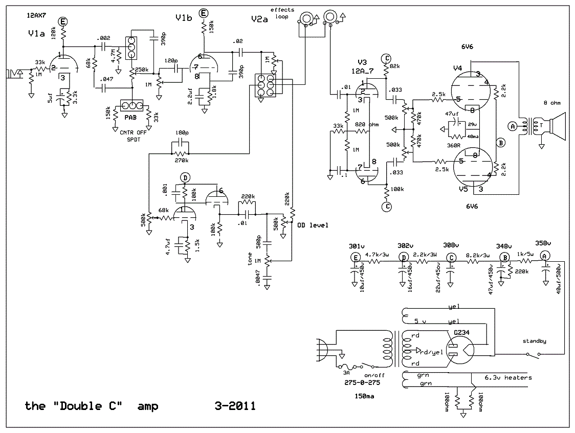

Su un forum americano a cui ho proposto il caso mi hanno fatto presente questo circuito... però i miei voltaggi sono ancora più bassi...
In effetti anche qui si usa un cathode bias...
e questo che è simile...
http://ampgarage.com/forum/download.php?id=30810
Vedo un po' che cosa si può cavare fuori... e continuo ad aggiornare il procedimento...

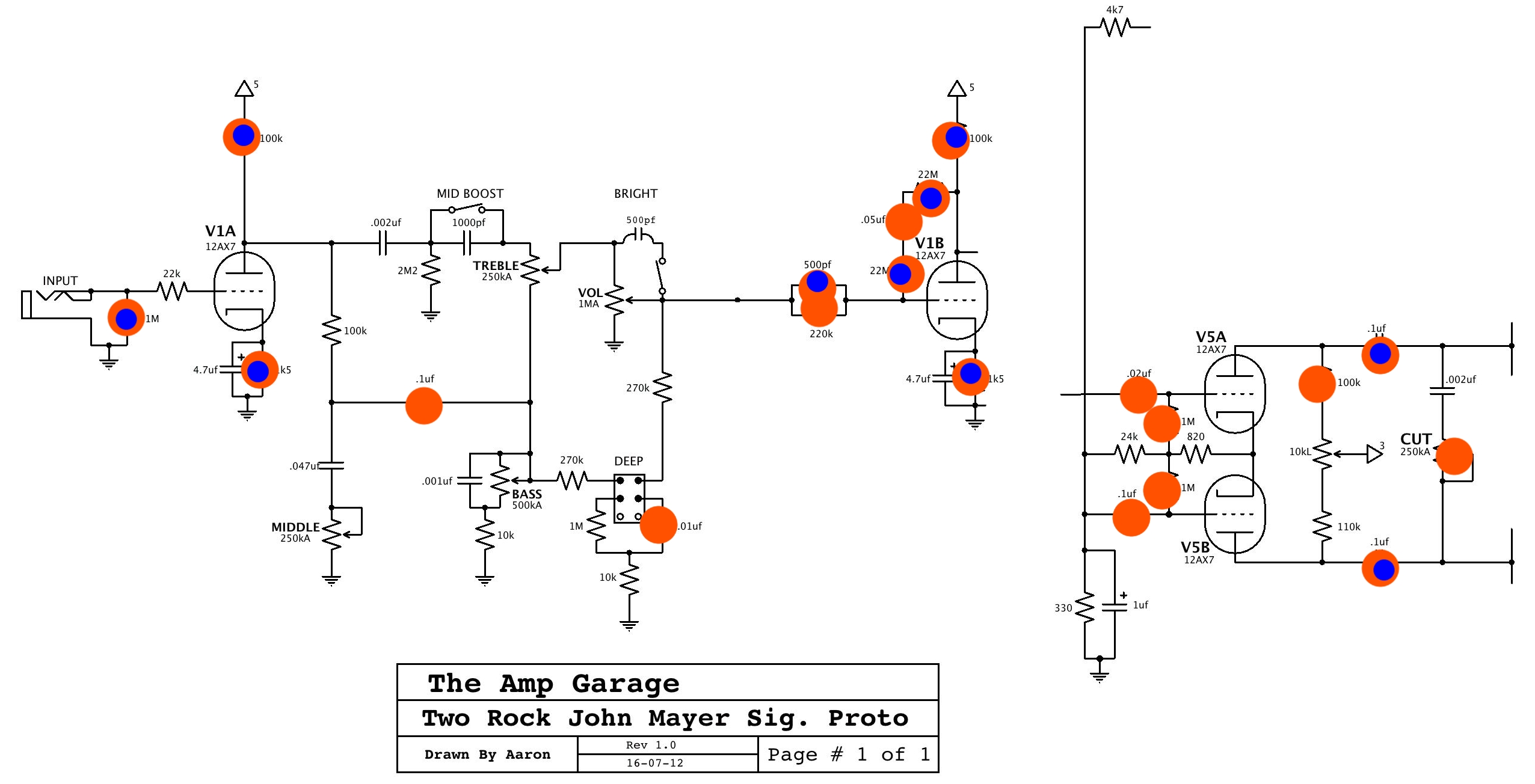

Per come sono disegnati direi che c'è la mano di Tubenit (10thTx su Amp Garage) o Geezer
su che forum hai chiesto, EL34 world o Amp Garage ?
bill89
Messaggi: 566
Re: Nuovo ampli di stampo two rock
Messaggio da bill89 » 29/10/2013, 16:05
Si, in effetti c'è la mano di 10thTx... ho scritto su ampgarage...
Cmq vorrei proprio imparare a calcolare i vari componenti di un finale... pare non sia impossibile, proviamo!

Si qualcosa sulle resistenze di catodo ed il condensatore l'ho trovata anche io e sto cercando di capirci qualcosa...
Lo stesso vale per la funzione ed il calcolo della resistenza di screengrid ma quello che non riesco a capire è come funziona e come cambia la resistenza sulla griglia di controllo ed il condensatore di disaccoppiamento...
potresti consigliarmi un simulatore di circuiti che vada bene su mac?! non ci devo fare grandi cose... ma potrebbe essere molto utile anche in futuro per prevedere le mod!
Grazie!

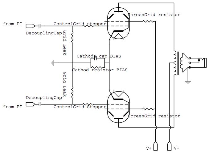

Messaggio da bill89 » 29/10/2013, 19:35
Allora vediamo di capirci qualcosa prima in termini di suono e poi su come si calcola...
Spero che questo possa essere anche d'aiuto a qualche altro nelle mie condizioni... ;)
Vi chiedo di correggere eventuali errori...
ScreenGrid resistor : a livello tecnico tiene la griglia ad una tensione più bassa del plate, altrimenti si rischia la valvola... allunga la vita ai nostri tubi... il valore storico di 470R pare non abbia molta effecacia... meglio valori da 1k in su!
A livello sonoro aumenta il SAG la compressione ed introduce una distorsione armonica a discapito dell'headroom...
Si può smanettare purchè non si scenda troppo coi valori
Cathode resistors : se si sceglie il cathode bias o un bias misto cathode e fixed va attentamente calcolata... dal suo valore dipende il punto di lavoro della valvola...
meglio calcolarlo per bene in base alle correnti in gioco ed al TU
Cathode cap : nel momento in cui la valvola "lavora" aumenta la corrente che la attraversa... il bias si sposta e si sente quella distorsione caratteristica del cathode bias... un condensatore in quella posizione permette di limitare questo fenomeno...
si può smanettare
Grid leak resistor : insieme alla resistenza al catodo e sulla screen grid setta il bias della valvola... (ancora non ho ben capito in che modo) regola il livello di guadagno dello stadio... un valore basso di grid leak resistor corrisponde ad uno scarso guadagno...
meglio che sia calcolato precisamente
Control Grid stopper : Abbinato alla capacità interna della valvola evita le oscillazioni in alta frequenza... Valori fino a 1K non hanno effetti sul suono perchè tagliano su frequenze ben più alte della banda audio con valori superiori si ha un taglio sulle frequenza alte
si può smanettare entro certi valori: io per sicurezza almeno 1k o 1k5 ce lo lascerei
Coupling Cap: Taglia sulle basse frequenze, a valori più bassi taglia su frequenze più basse.. a valori più alti su quelle più alte!
Si può smanettare, ma ci DEVE essere
N.B. mai superare la resistenza massima di griglia( somma di grid stopper e grid leak) consigliata per la valvola: potrebbe portare a caricare positivamente la griglia innescando un meccanismo di autodistruzione della valvola!
Se potete correggermi sono solo contento... questo è quanto ho capito! :ok_1:
Spero di poter presto realizzare una GUIDA PRATICA al calcolo del finale!!!
