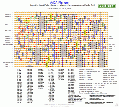

ho completato di popolare tutta la stripboard, ed è arrivato il momento di terminare questo pedale.
Click to enlarge ho solo alcuni piccoli dubbi sul collegamento tra alcuni potenziometri, switch e board.
-Manual 2 -> manual sweep n.c. ring..............cioè?
-Per l'Even SW c'è: Even SW 1, Even SW 2, Even SW 3. Si riferisce alla piedinatura di uno switch on-off giusto? il 2 sarebbe quello centrale?
-Il Manual Sweep sarebbe il jack stereo per la possibilità di controllarlo manualmente attraverso un footswitch esterno?
grazie mille! riuscirete sicuramente a trovare la soluzione ai miei dubbi
