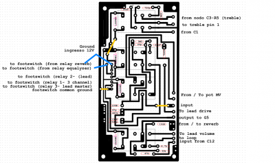

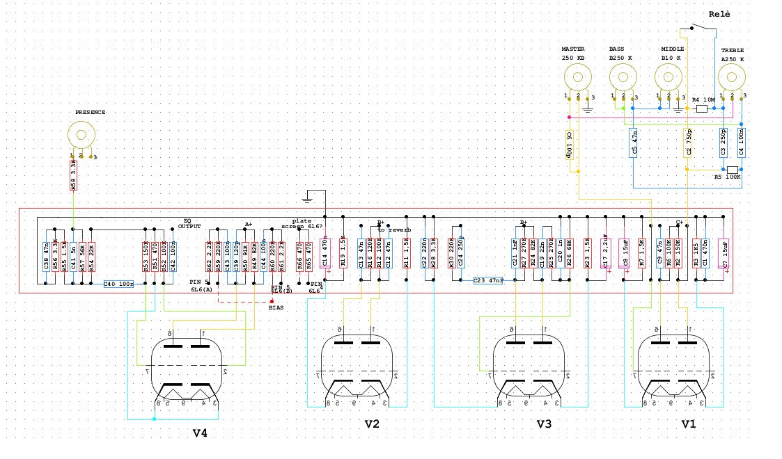

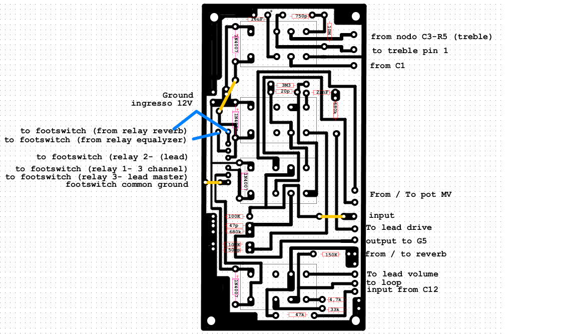

Metto in allegato lo schema utilizzato, e le PCB del riverbero dell equalizzatore e dell alimentazione:

Se le osservate bene, le pcb realizzate sono pessime, ma almento per me vanno bene cosi, sia come spazio, sia spero come funzionalità,
sono le prime pcb che disegno in vita mia...
