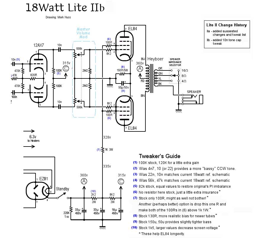

ecco lo schema con il ppimv corretto.
vado un attimo off topic, visto che K ha citato quella res da 470k. oggi mentre facevamo la mod abbiamo visto che i master volume post pi possono avere configurazioni diverse. alcuni hanno un cap di disaccoppiamento prima e dopo il pot, con una res a massa dopo il pot (come nel mio caso da 470k) che aveva valori tra 220k e 470k, altri che avevano un solo cap di disaccoppiamento (come nel mio caso) a monte del master volume e altri ancora senza la resistenza con riferimento a massa.
Qual è la logica da seguire?

Re: Tonestack poco influente, perchè?
Devi distinguere tra ampli catode bias e fixed bias
in quelli fixed bias il cap dev'essere prima e dopo, altrimenti manderesti a massa la tensione di bias
in quelli per fixed bias è anche bene aggiungere una res (si solito 2.2M) tra wiper e pin di uscita che serve ad evitare che se il
wiper si scollega manchi la tensione di bias alle finali, ma dipende dal punto in cui inserisci il PPIMV
https://taweber.powweb.com/store/mv_schem.jpg
ok, quindi cap anche dopo il pot e resistenza riferita a massa da 220k come da foto che hai postato. (cosa cambia metterla da 220k o da 470k?)
questi cap di disaccoppiamento mancanti possono in qualche modo essere responsabili del tonestack ininfluente?
No, niente cap dopo e la res va lasciata come da schema originale
il tuo schema che tipo di bias ha ? ...................

La parte da ritoccare
Sono perplesso sulle res da 2.2M al posto di quelle da 470k o 220k che si vedono di solito .....
Più che altro, vorrei capire quale compito hanno quelle due resistenze, in modo tale da poter scegliere il valore per ottenere un determinato effetto.......ma in pratica non capisco cosa ci facciamo lì
Una cosa a parte, nella parte di schema postata da K il segnale entra alle griglie delle finali tramite una res. da 8.2k, mentre io ho solo 2.2k....visto che anche DOM mi ha comsigliato di salire a 5.6k, ora ci sto pemsando
2M2 è giusta, serve solo ad assicurare che le finali abbiano un riferimento a massa, e che il carico della PI non cambi troppo cambiando impostazione del master.
Fra l'altro la MVPPI non ha bisogno di condensatori prima e dopo, basta solo prima.
