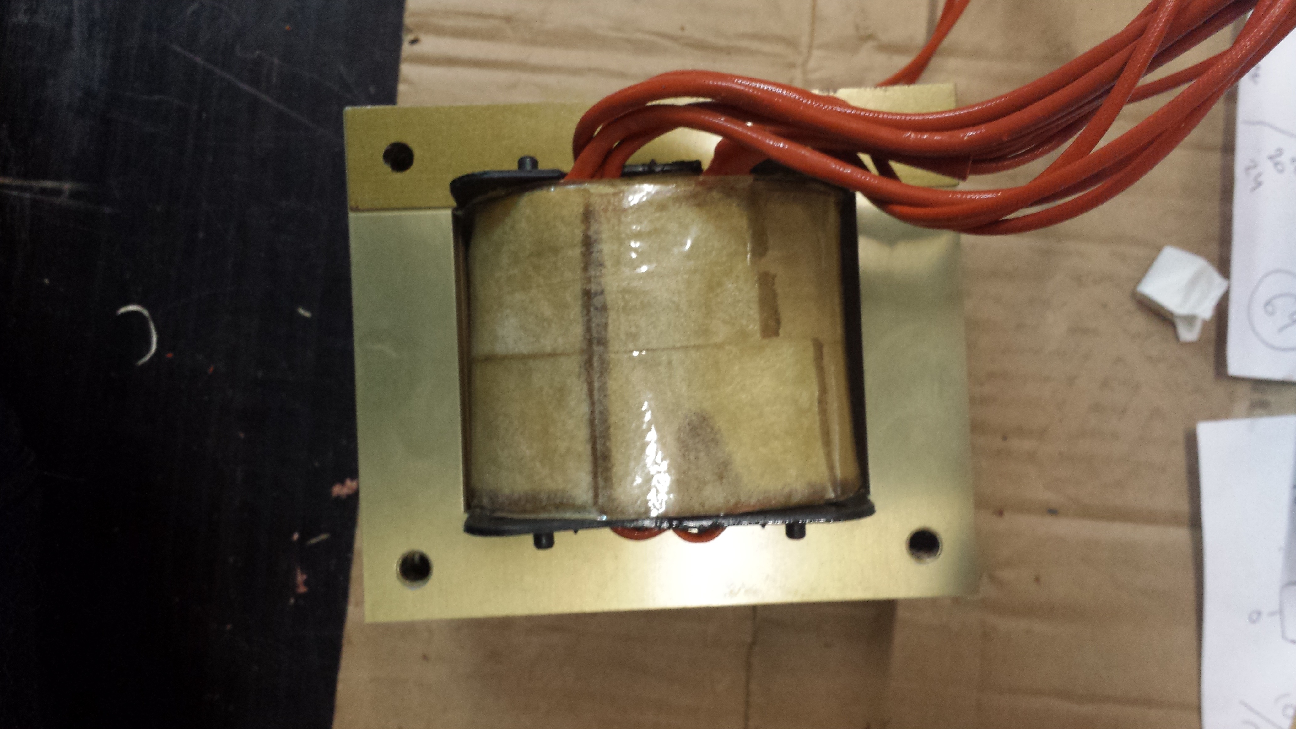

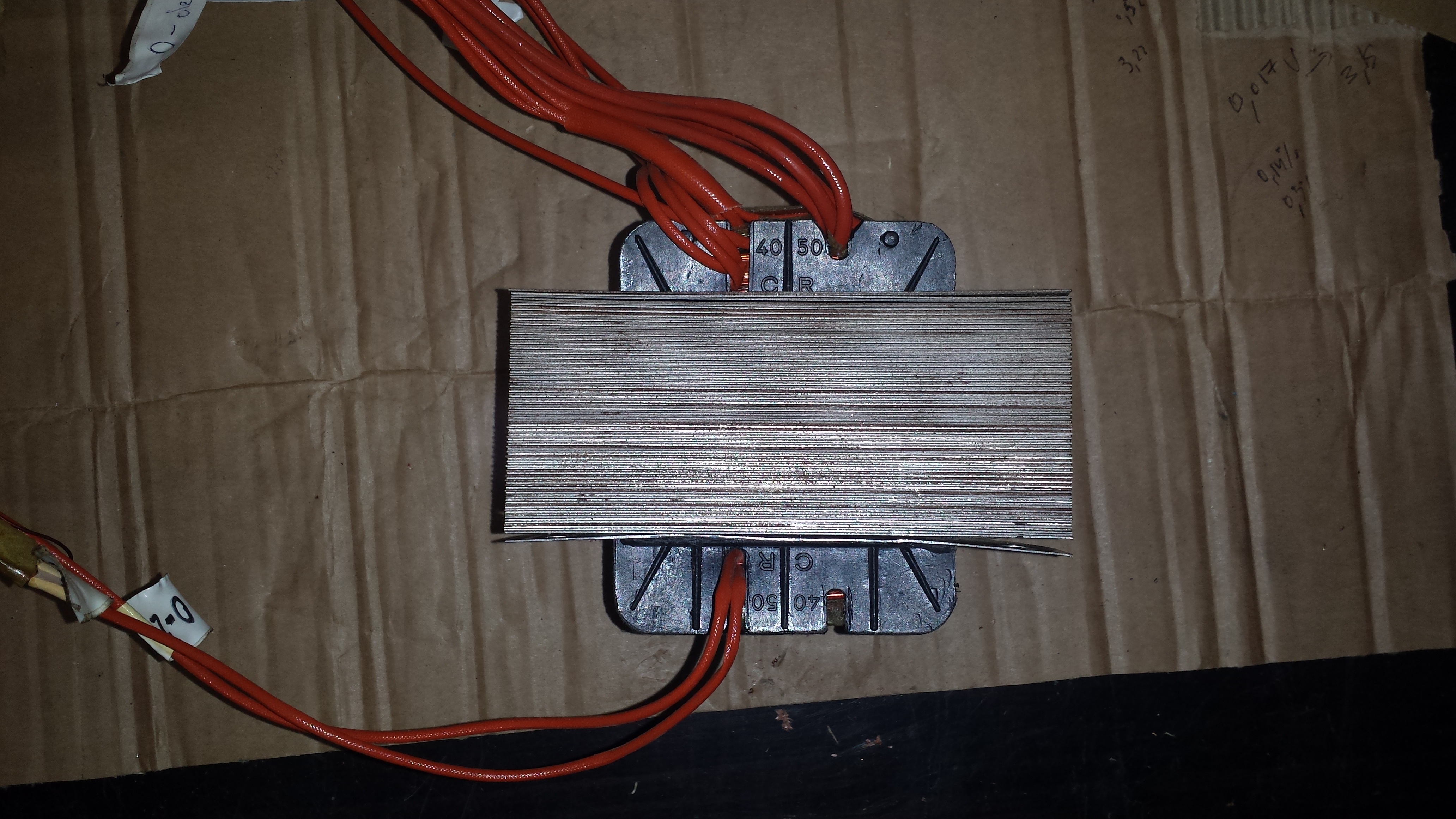

salve a tutti, ho da poco terminato la costruzione del TA e del TU per mio ampli.
il TA ha sul primario 230V, secondario 360-0-360v, 6,3 v filamenti, 6,3 V pedale.
provandolo con un sistema molto ingegnoso, che richiede solo un tester in pratica per controllare che le due tensioni d uscita 360v siano perfettamente uguali si mettono in parallelo le due bobine e si misura col tester la di differenza di potenziale ai capi d uscita. Se il voltmetro segna zero allora le due tensioni sono perfettamente uguali, nel mio caso pero ho riscontrato una differenza di 0.5 v circa. Credo sia passabile lo stesso ma nn ne sono sicuro al 100 per cento, spero che qualcuno mi chiarisca.
Per il TU ho letto la guida qui, e alimentandolo con tensione di casa 230 ai capi anodi le tensioni d uscita corrispondo. trovandomi K e elevando al quadrato e moltiplicando per il tap ottengo circa l impedenza primaria.. ma volendo controllare anche che i due semi avvolgimenti primari siano uguali, misuro semplicemente col tester dal centro ai capi ottengo circa 230\2 V, anche qui le due semi tensioni nn corrispondo perfettamente e noto a naso una discrepanza di meno di 1 v, credo sia passabile. ci sarebbe anche un altro metodo ma nn sn sicuro al 100 per cento che funzioni sul TU. IN pratico controllo che sia tutto ok e che le spire siano ok, nel mio caso piccoli errori ci sn stati,

Messaggio da MapleMarco » 26/11/2014, 20:55
delle discrepanze sul TU sono scontate, soprattutto se a singola gola.
non disperare e vedrai che suonerà a dovere! :numb1:

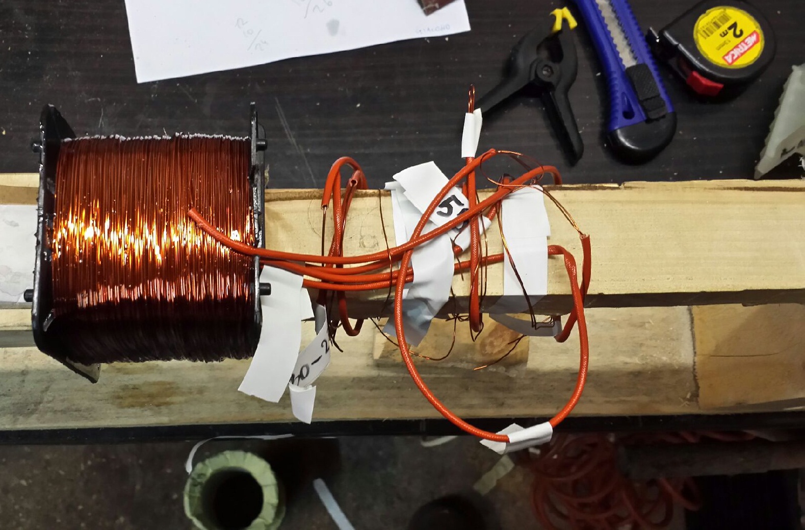

Messaggio da piadina » 26/11/2014, 21:07

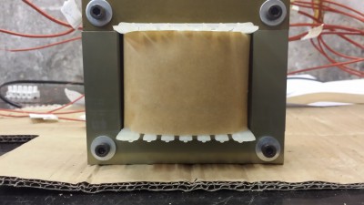

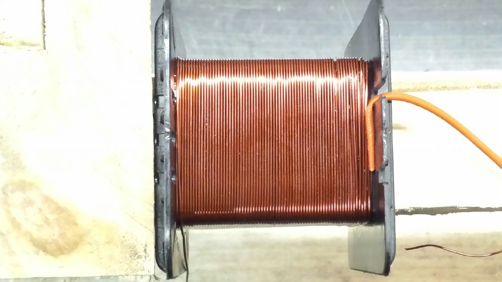

altre foto, parlando con un esperto (coi contro c....i) del settore mi diceva che per una classe ab nn serve neppure un rocchetto a due gole e va bene uno a singolo, infatti ho 10 ohm di differenza tra i due semi avvolgimenti, e quel che conta davvero e l isolamento e la stratificazione tra strati, ho usato 6 rotoli di teflon per finirlo, ma nn ho straficato molto ho messo primario - secondario-primario. spero che funzioni e stata una lavorata, strano pero ho usato un conta giri e pure quei 0.5 v di diff sul TA mi sembrano strani, ma si possono correggere senza smontare il tutto, semplicemente facendo un altro giro tra bobina e pacco lamellare ed ecco che ho riparato il 0.5v.
Sul altro trafo mi ricordo che dovuto togliere 0.5 v di alimentazione filamenti perche era di oltre i 7 v e ho usato appunto quel sistema, a volte basta poco a essere fuori.
Re: test TA, TU
Messaggio da MapleMarco » 26/11/2014, 21:10
0.5V su 350.....probabilmente dipendono più dal tester che dal trafo!
non rimetterci le mani....va benissimo così!!
piuttosto assicurati che il rapporto spire/V sia tale da non farlo vibrare!!
Per la singola gola nei PP AB, ho provato giusto poco tempo fa di persona la diffferenza...ed è inconsistente quindi concordo col tuo amico :face_green:

Re: test TA, TU
Messaggio da piadina » 26/11/2014, 21:22
il tester nn e il massimo, per precisione deve stare sui 377V a vuoto, mettendo portate con sensibilità 1V effettivamente segna 0, scendendo portate piu basse alla max sensibilità portata max 3 v risuttato 0.470v o giu di l, mentre costituendo il voltmetro con un amperomento mi da una circolazione tra le due bobine di 14 mA. un altro giorno faccio lo stesso controllo sui 6.3 v dove sono sicuro al 100 per cento su numero spire e vedo cosa mi da se 0 o altro. Cmq nn si tocca più
L'induzione e un po alta lavora a 1.3 T, ma nn cera modo di farlo piu piccolo perche altrimenti nn ci stava l 'avvolgimento.

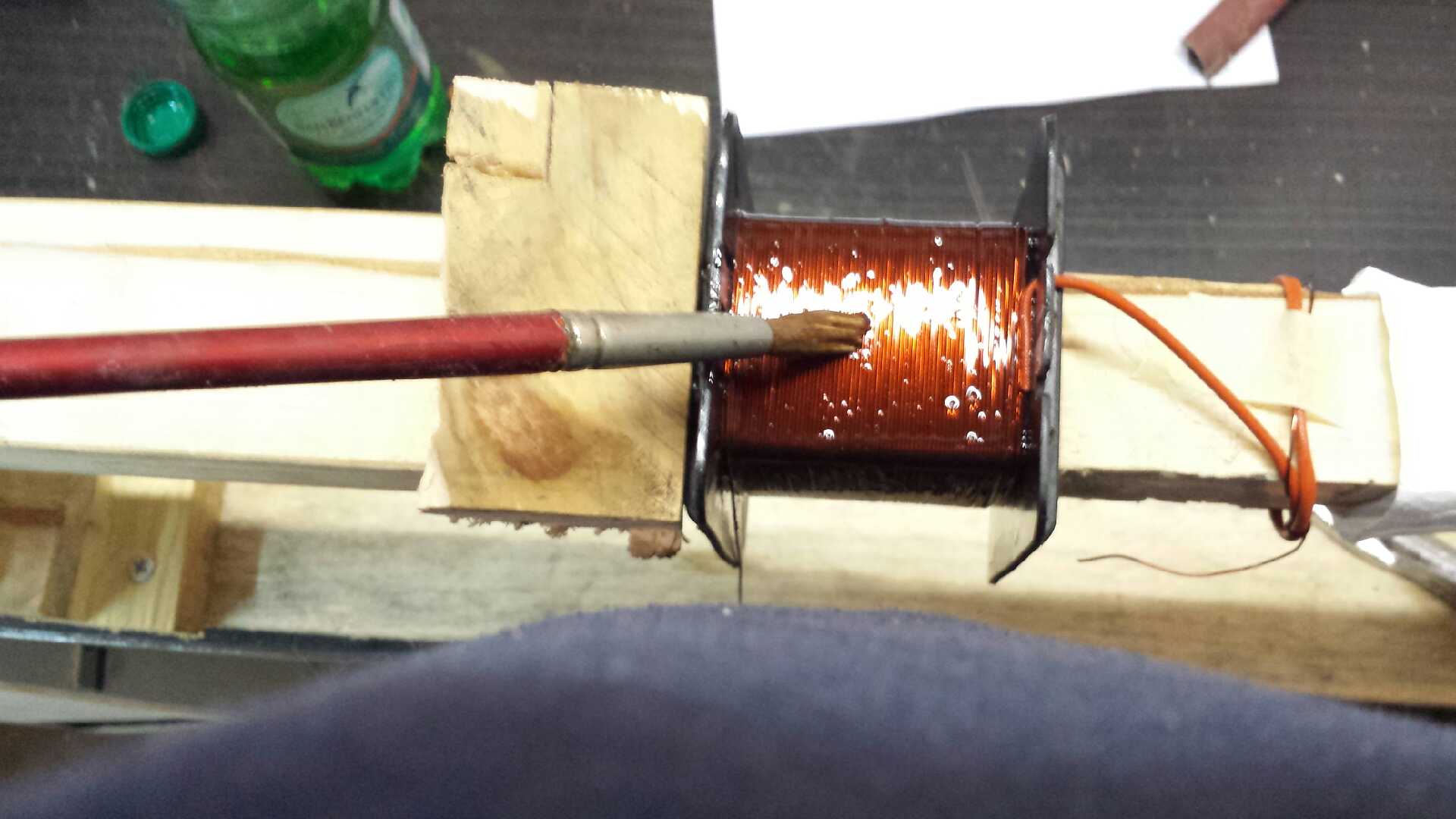

Man mano che lo facevo l ho impregnato con vernice a forno elettrica, lamelle chiuse a pressa, infornato testato con calotte su bisogna andare vicino col orecchio per sentire qualcosa.

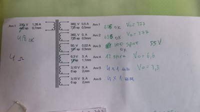

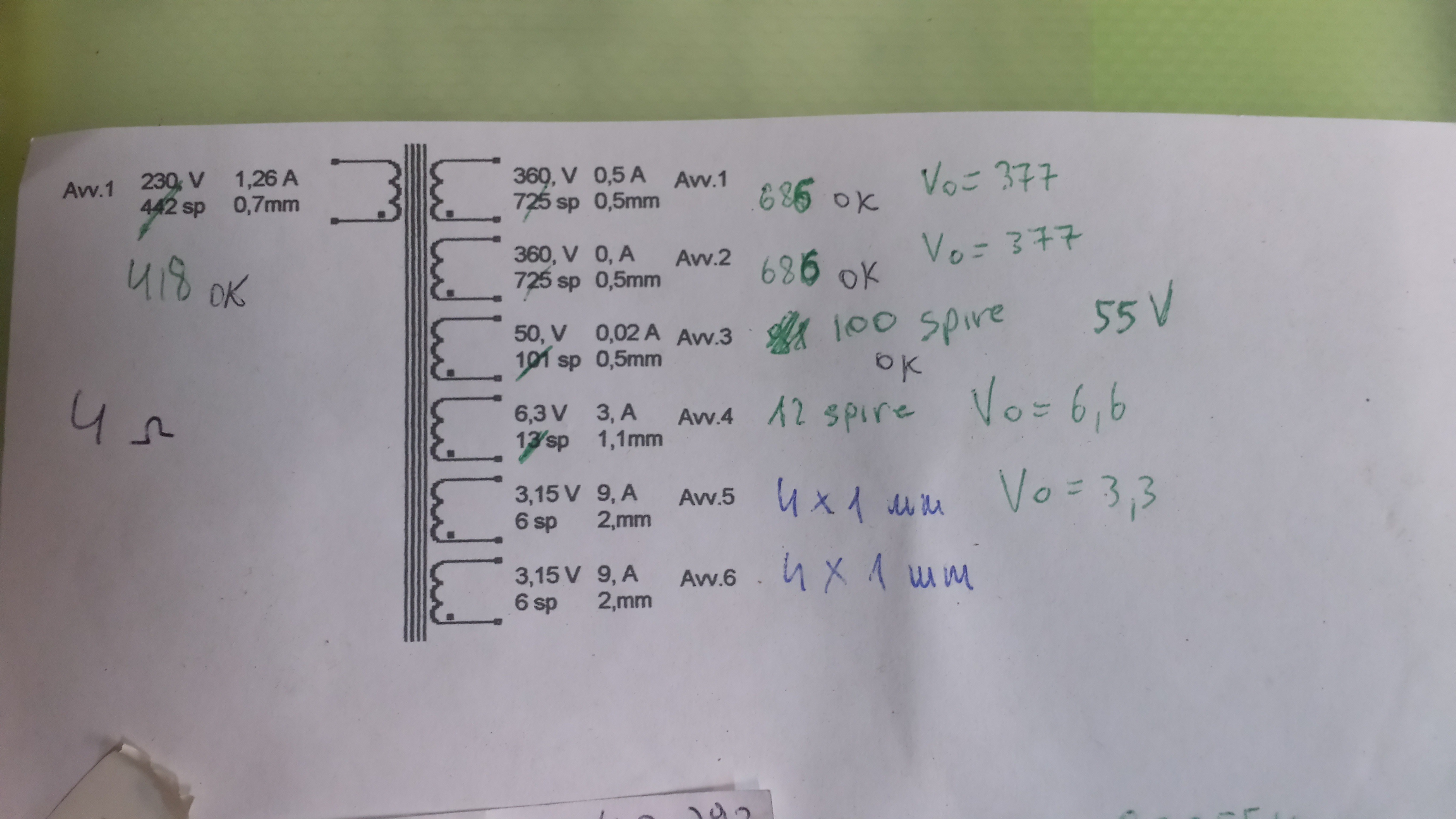

si be 6.6 Vx 10 A (pure di piu volendo 15A) per precisione a vuoto, e cala di brutto. l ho notato su altro ampli che ho fatto. la volt\spire =0.55v quindi per avere 6.6 servo giusto 12 spire, questo per nn fare mezze spire. il pacco e un lamierino C 40 x 51mm, quindi piccolo.

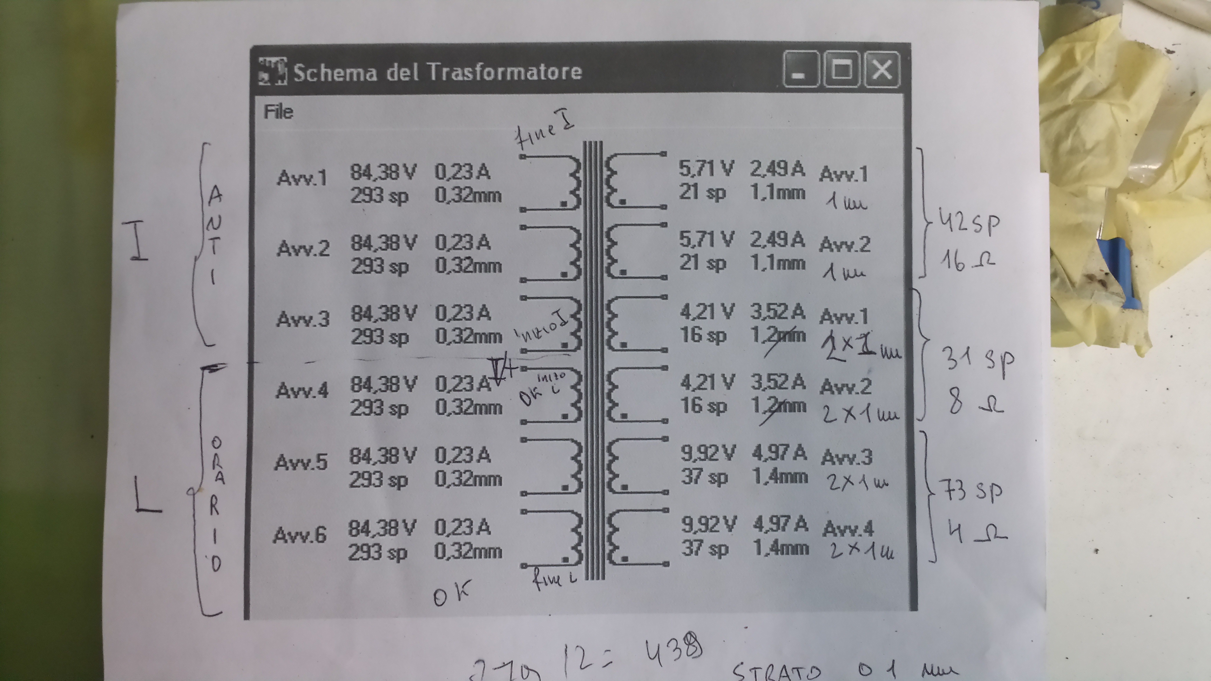

Messaggio da piadina » 04/12/2014, 18:59

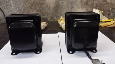

altre foto del lavoro ultimato
schema se qualcuno puo interessare

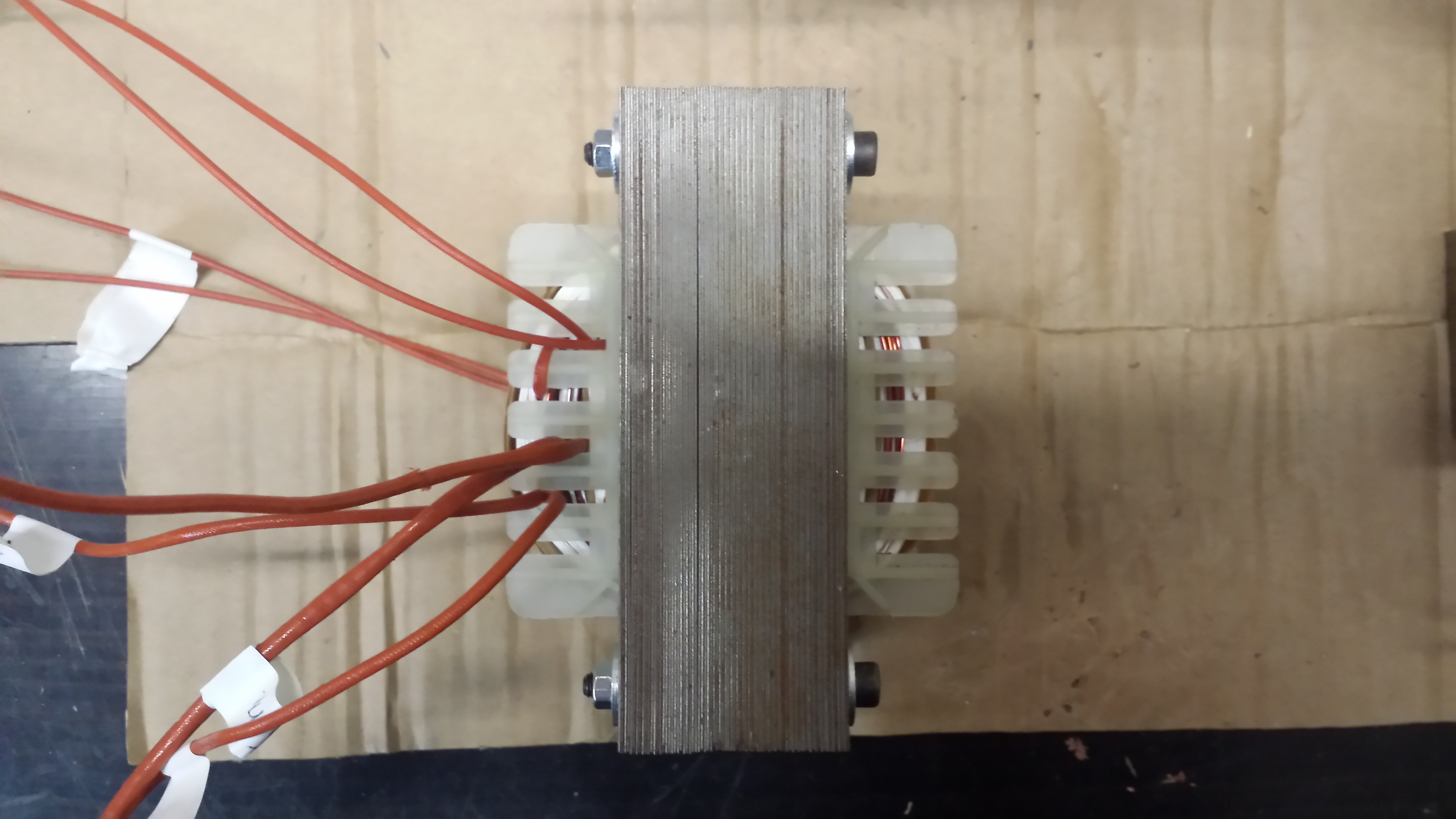

Messaggio da piadina » 04/12/2014, 19:06

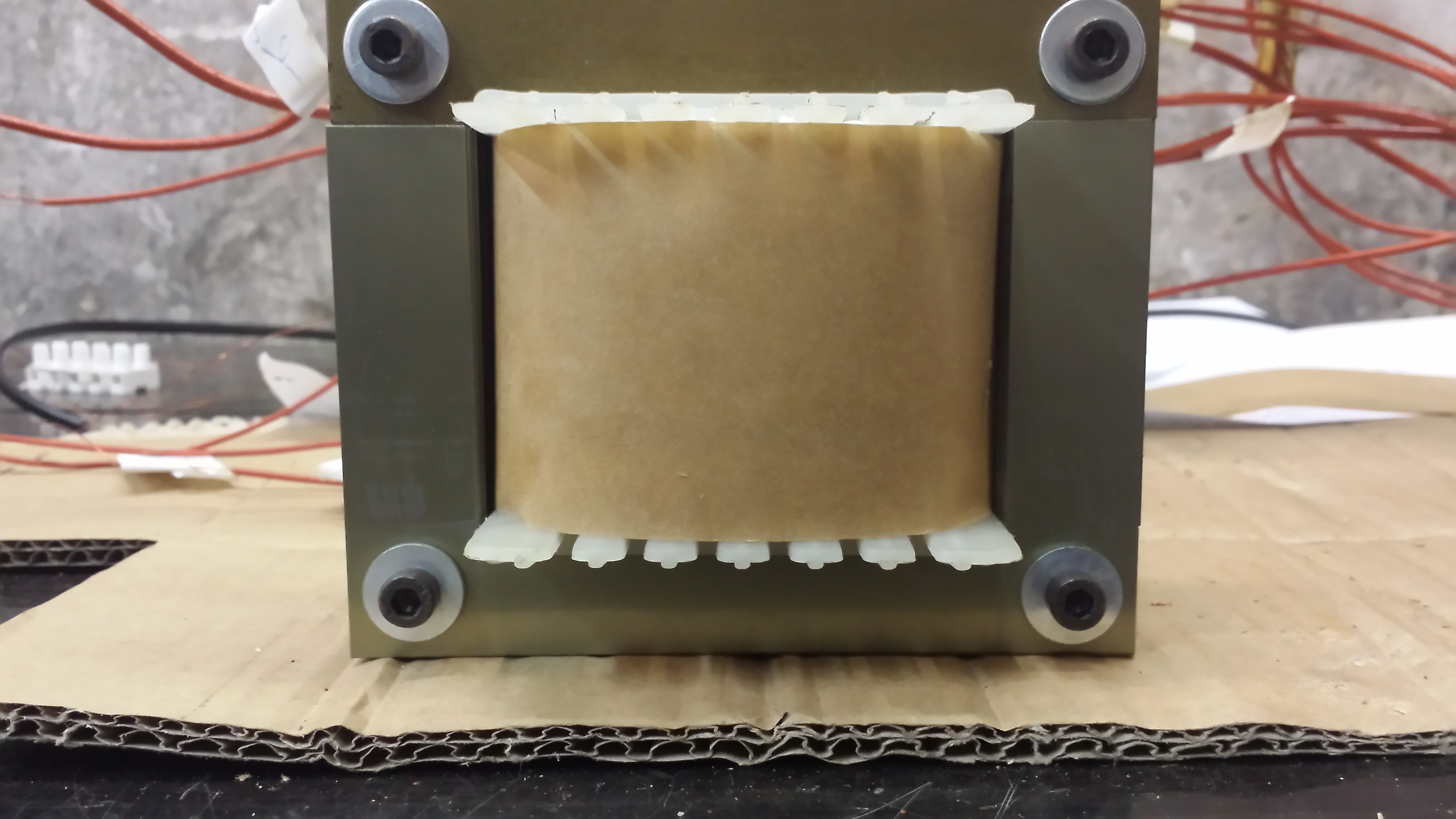

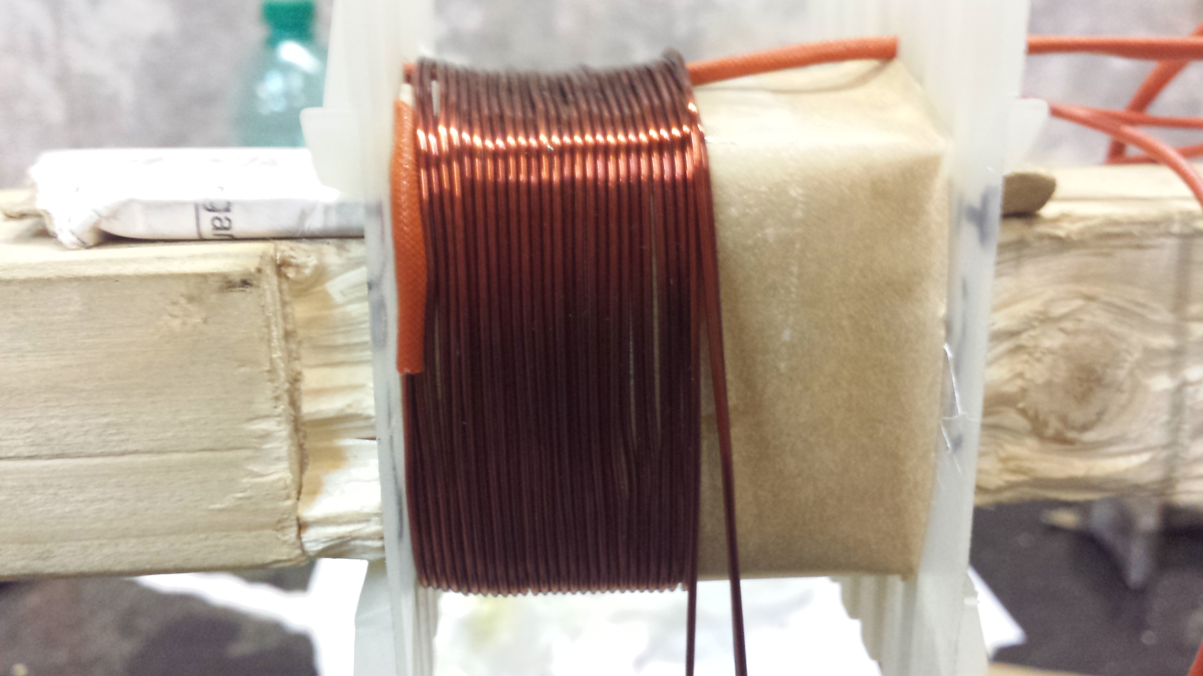

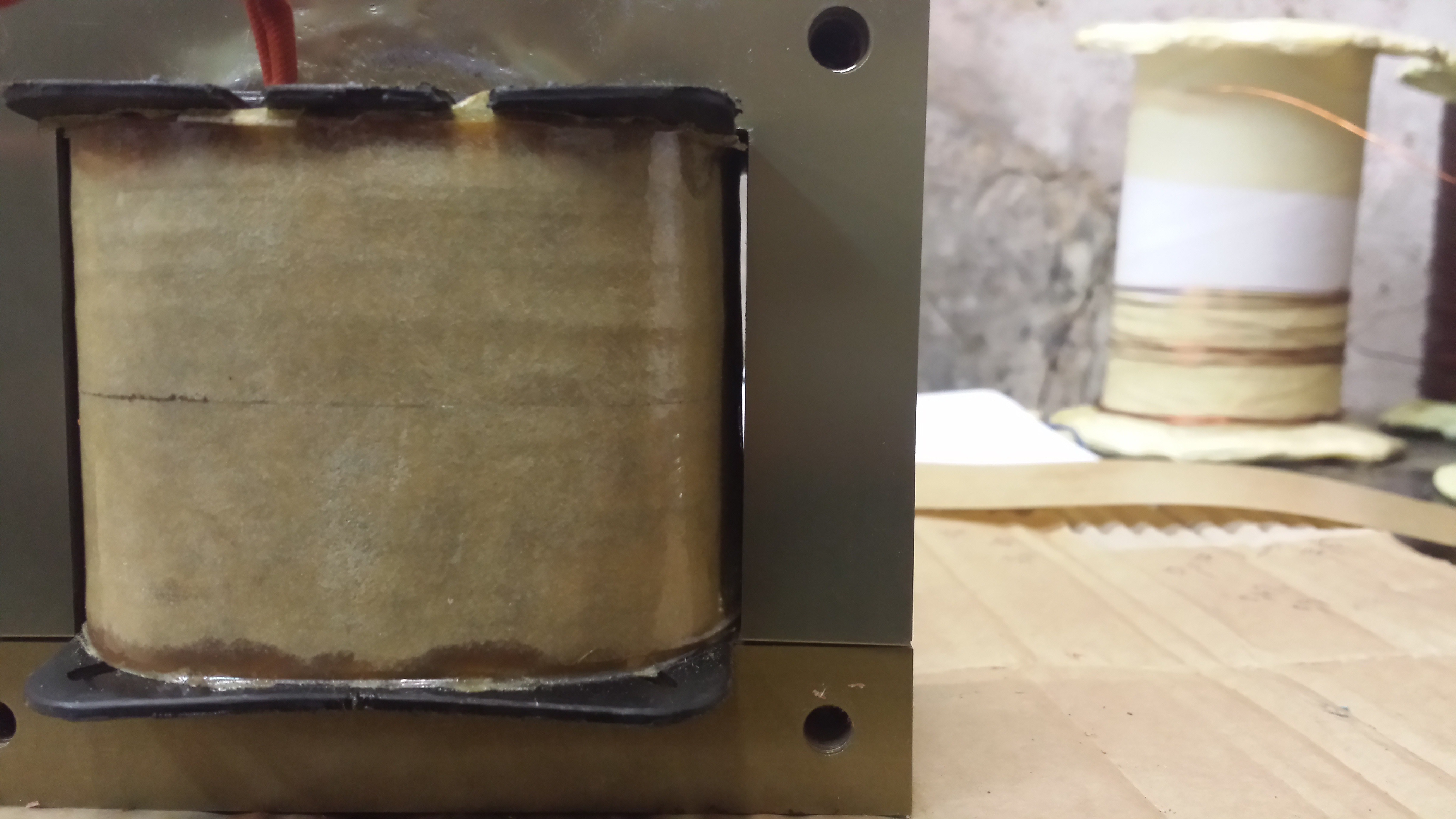

altre foto si puo notare che le bobine entrano giuste giuste, in particolare il trafo di alimentazione e spinto al max dato che lavoro ad un induzione prossima a 1.3 T oltre e meglio nn spingersi.
quello d uscita 8 rotoli di teflon per finirlo
per un pelo!

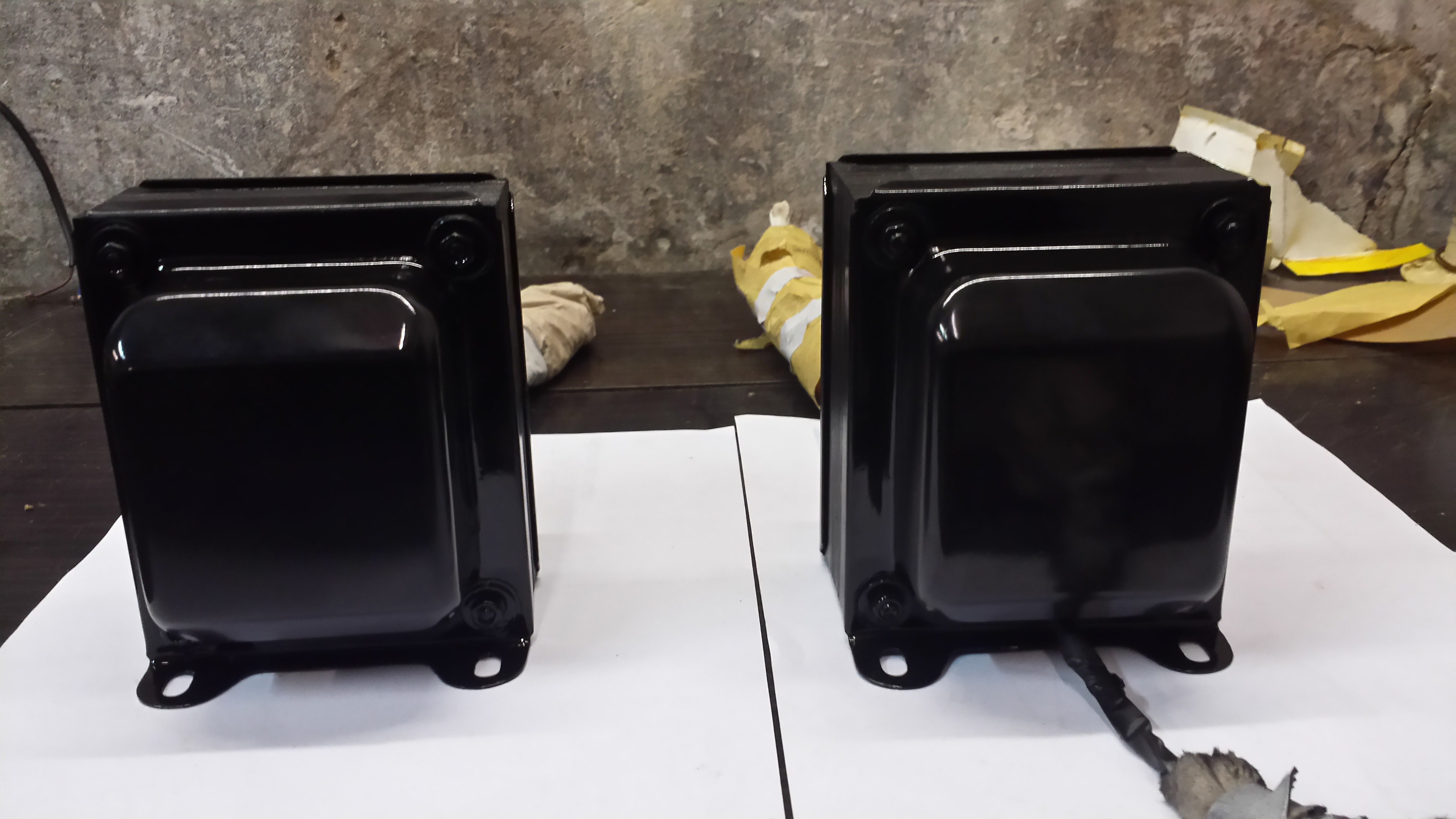

Messaggio da piadina » 04/12/2014, 19:11
ultime foto, finiti e verniciati di un bel nero lucido tinta ral.
Re: test TA, TU
Messaggio da MapleMarco » 04/12/2014, 19:37
risultato parecchio professionale!!!
bravo! :numb1:

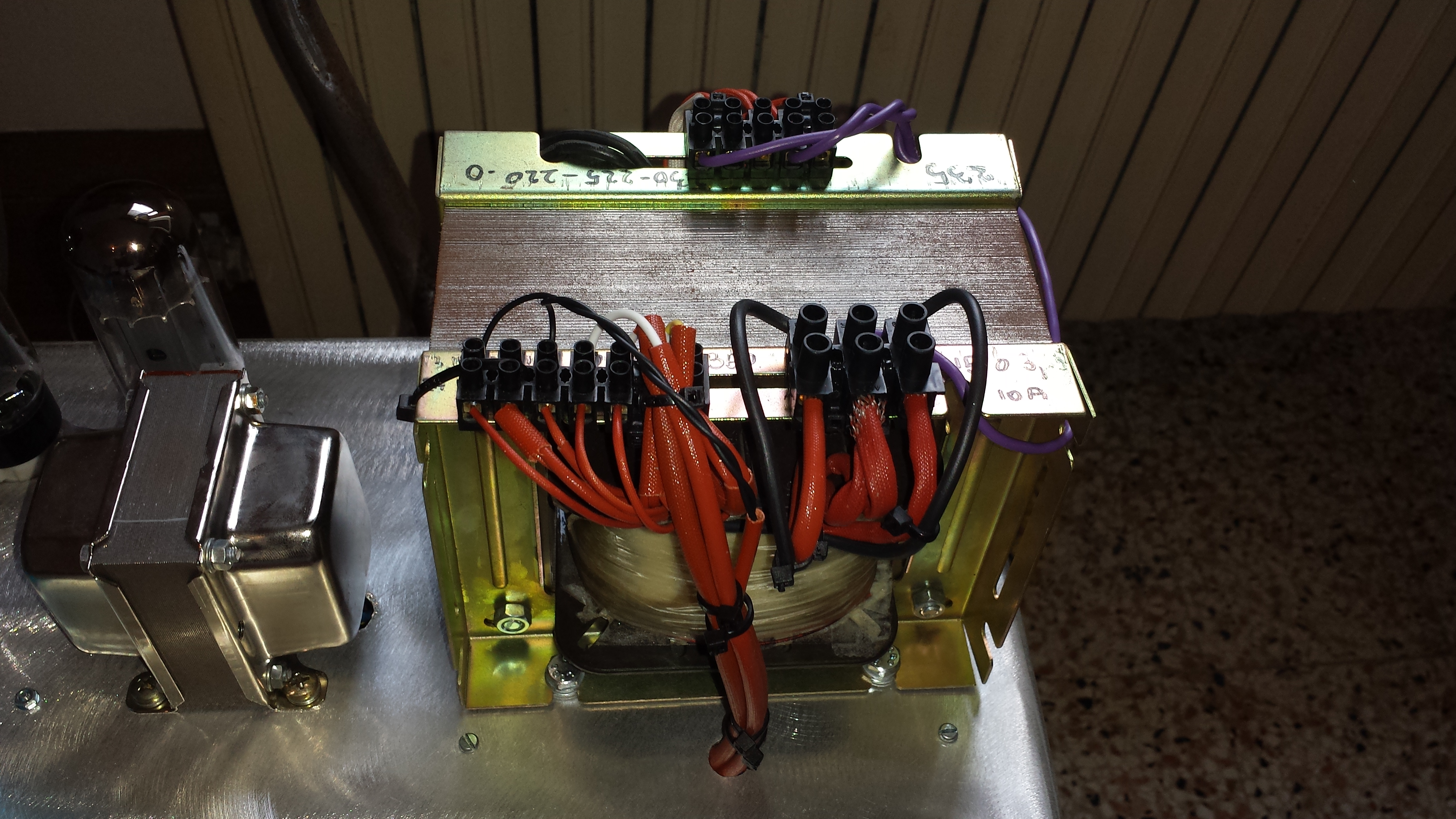

Messaggio da piadina » 04/12/2014, 20:33

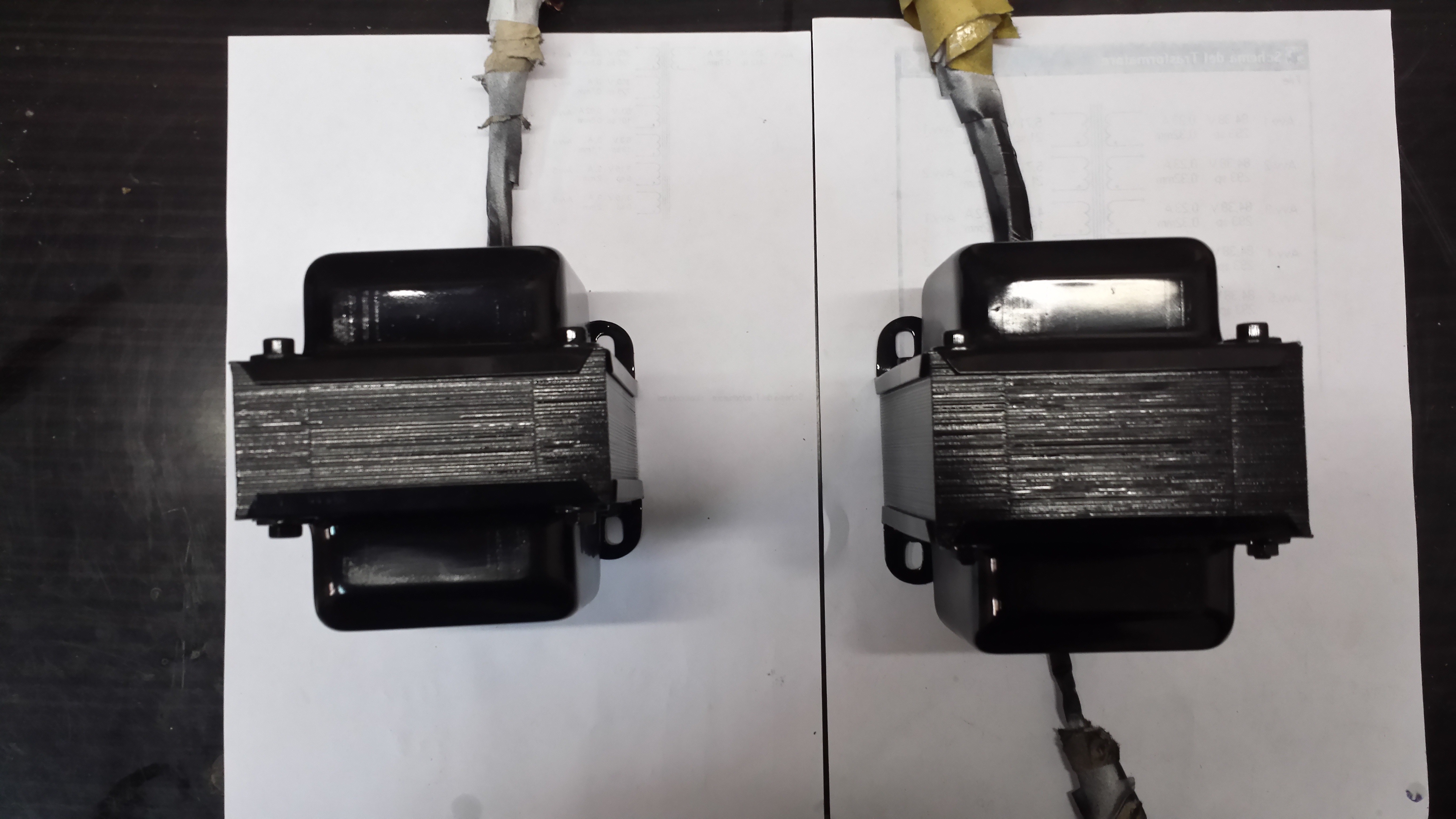

in questa foto si può confrontare un TA con le stesse caratteristiche del primo postato, ma più grosso lamierino 50 x60. Questo perche lavora ad una induzione di 0.9 T è necessita per forza di cose di molte più spire (e quindi spazio rocchetto)di uno uguale ma che funziona ad una induzione più alta. In compenso durante il funzionamento quello grosso ronza di meno.
