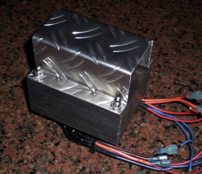

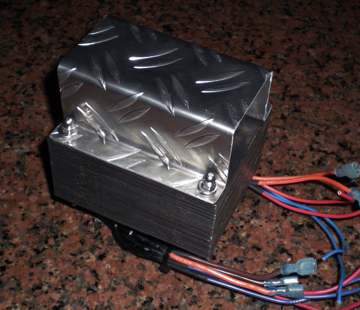

E finalmente mi decido ad aprire il topic riguardo questo progetto...
(senza portare OT il topic aperto da K con la funzione di elencare tutti gli ampli che utilizzando questo tipo di valvolozzone)
E partiamo da cuore,

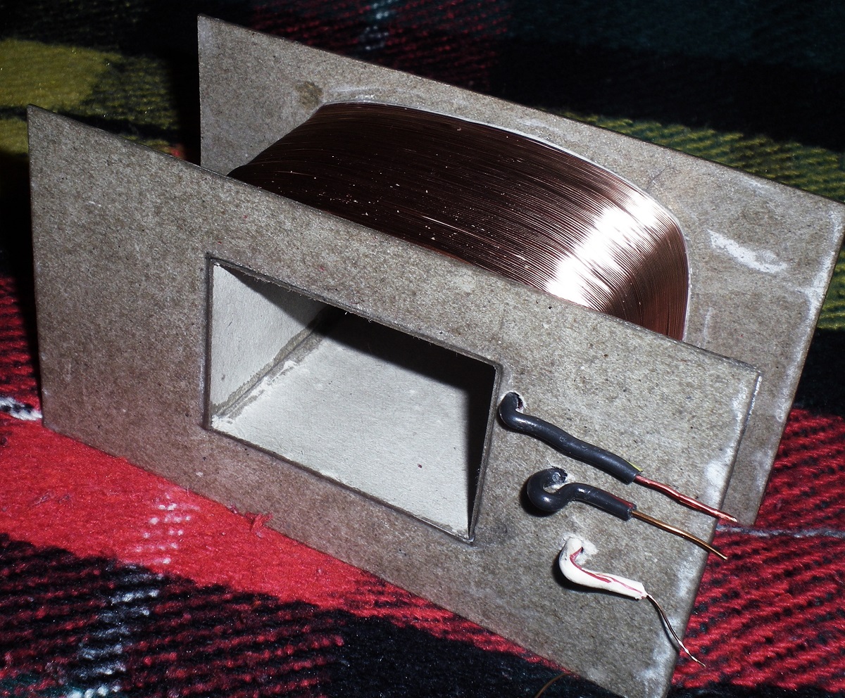

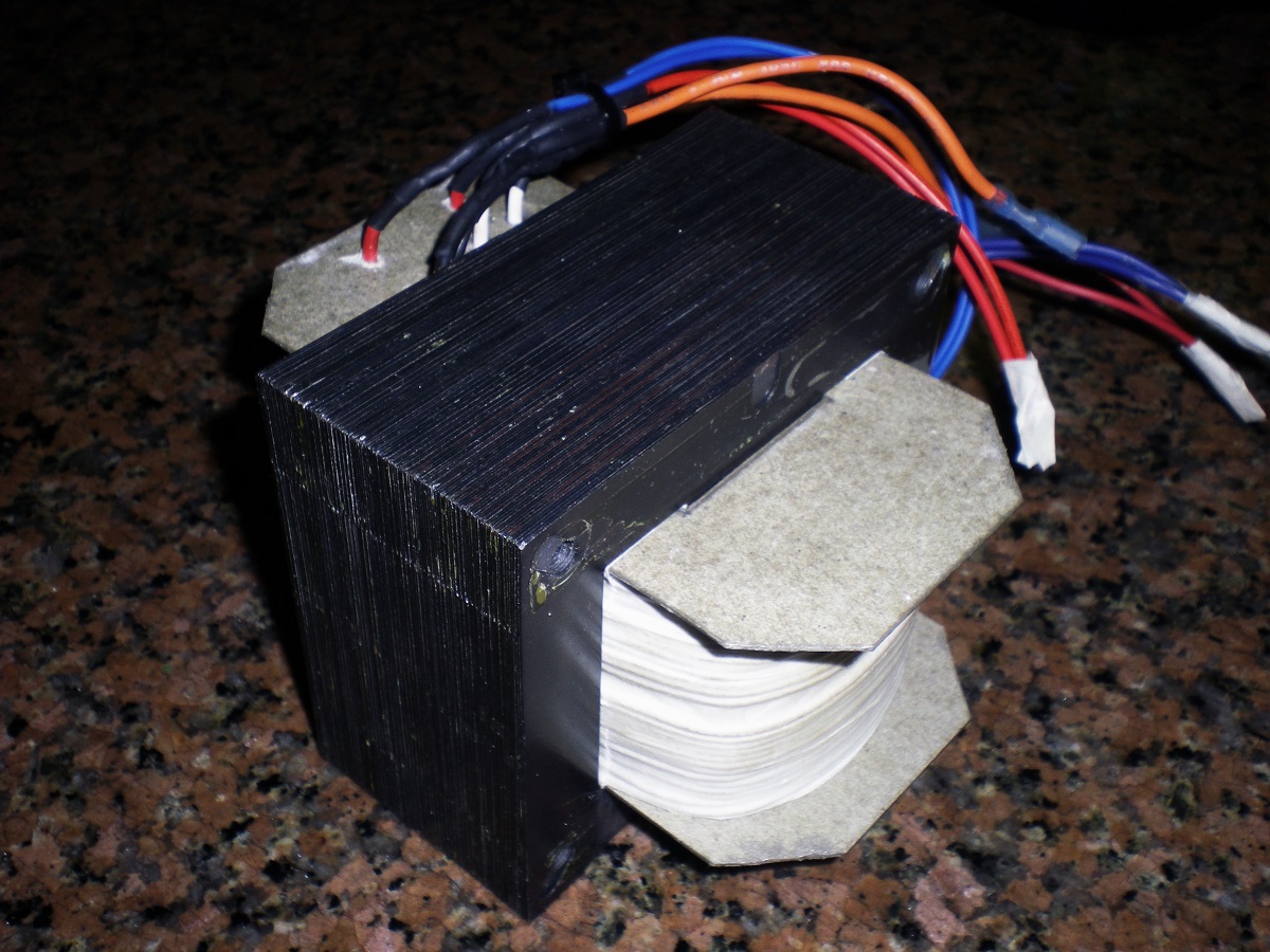

il TA...estremamente DIY, dal rocchetto agli avvolgimenti alla calotta :lol1:
e, ricapitolando:
HV1: 290V
HV2: 115V
HV3: 45V
Bias: 49V
Filamenti: 6.3-0-6.3V
Per cui in sostanza abbiamo 450VAC-630VDC per le placche, e 335VAC-470VDC per la griglie ed il preamp....
Messaggi: 10023
Re: 2xKT88 fender reverb
Messaggio da Kagliostro » 12/12/2014, 23:45
Marco, scusa se lo dico, ma invece di alluminio, lì sarebbe meglio del lamierino di materiale magnetico (ferraccio)
contiene meglio il campo magnetico disperso, comunque, prova, magari dove e come lo monti non ti da problemi
Messaggio da MapleMarco » 13/12/2014, 2:01
Hai pienamente ragione!!!
Io ho semplicemente preso la prima lamiera che ho trovato a casa, con il puro scopo di proteggere dagli urti la parte scoperta di trafo (voglio montarlo verticalmente infatti....con i lamierini paralleli allo chassis per intenderci..
comunque sia, ho la stessa lamiera in inox...mal che vada ripiego su quella! ;)
Messaggi: 10023
Messaggio da Kagliostro » 13/12/2014, 2:06
Se non hai problemi così, allora OK, ma se ne hai ....niente inox, lì ci sta bene il ferraccio
Messaggio da MapleMarco » 13/12/2014, 2:10
beh, credo di avere anche qualche avanzo di lamierone zincato da 18 decimi :face_green:
esteticamente però.....non è per nulla affascinante :hummm_1:
al massimo potrei rivestire internamente quell'alluminio con del rame adesivo! :hummm_1:
anche se, effettivamente, il ferro sarebbe la sua...
Messaggio da Clostry » 13/12/2014, 9:14
Sono curioso di vedere come evolve questo progetto :ciao:
Comunque se ho capito bene quello che intendeva K. ti serve del materiale ferromagnetico, allora la scelta e` tra ferro, nickel o ferro+nickel (o altre cose meno proponibili tipo cobalto :face_green: ), il rame non e` ferromagnetico ;)
Messaggi: 10023
Messaggio da Kagliostro » 13/12/2014, 9:20
Al limite la solita bomboletta tuttofare di nero, oppure, se si vuol lavorare di più, tenere la shell in alluminio "mandorlato" e farle un rivestimento interno in fe da 8/10, resto comunque dell'idea che il ferro da circa 15/10, anche da solo, sia meglio
il nastro in rame, come rivestimento ai fini estetici ... beh, sì .... ai fini estetici, ma non sull'alluminio, sempre su fe
Messaggio da MapleMarco » 13/12/2014, 11:58
ora ci sono arrivato :face_green:
pensavo bastasse realizzare la solita schermatura, come ho fatto sui trafi del la 200W...
beh, lamierina da 6/10 o 8/10 ne ho in quantità industriale...
insomma, vedremo se il problema nasce come agire!! ;)
beh ora, passo numero due: trovare il rame per il TU :lol1:
Messaggi: 10023
Messaggio da Kagliostro » 13/12/2014, 14:52
Beh, la belly band in rame, se vuoi la puoi mettere, ma non scherma le stesse cose che schermano le calotte di metallo
piuttosto di niente, naturalmente, va bene anche quella
