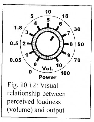

Potrebbe anche essere un problema di .............. orecchie
in quanto ad una riduzione ad 1/4 della potenza, a causa del modo in cui funziona l'udito
non corrisponde un livello di suono percepito pari ad 1/4 , come vedi con un ampli da 10W si arriva a percepire il livello sonoro
come se si trattasse di 1/2 della potenza di un ampli da 100W
Certo potrebbe anche trattarsi di un problema di funzionamento
purtroppo nello schema che hai postato non sono ancora riuscito a trovare la parte
di circuito preposta allo scopo e quindi a capire quale sistema adottino

Re: fender twin amp 94 interrutore non riduce potenza
Non ho capito
Le tensioni che misuri corrispondono (circa) a quelle indicate per il funzionamento a piena potenza ed a quelle per il funzionamento ad 1/4 ?
riguardo l'abbassare il volume non mi pare che la cosa abbia senso
quello che succede è che, commutando, la potenza si riduce ad un quarto
ma alle tue orecchie, in ogni caso, sembrerà che si sia ridotta di molto meno
Per come è fatto il riduttore di potenza, più che una variazione di volume, sentirai una variazione di feeling dell'ampli, che diventa più morbido e meno dinamico. Alzando il volume lo senti ancora di più (a volume da cameretta lo senti meno).
