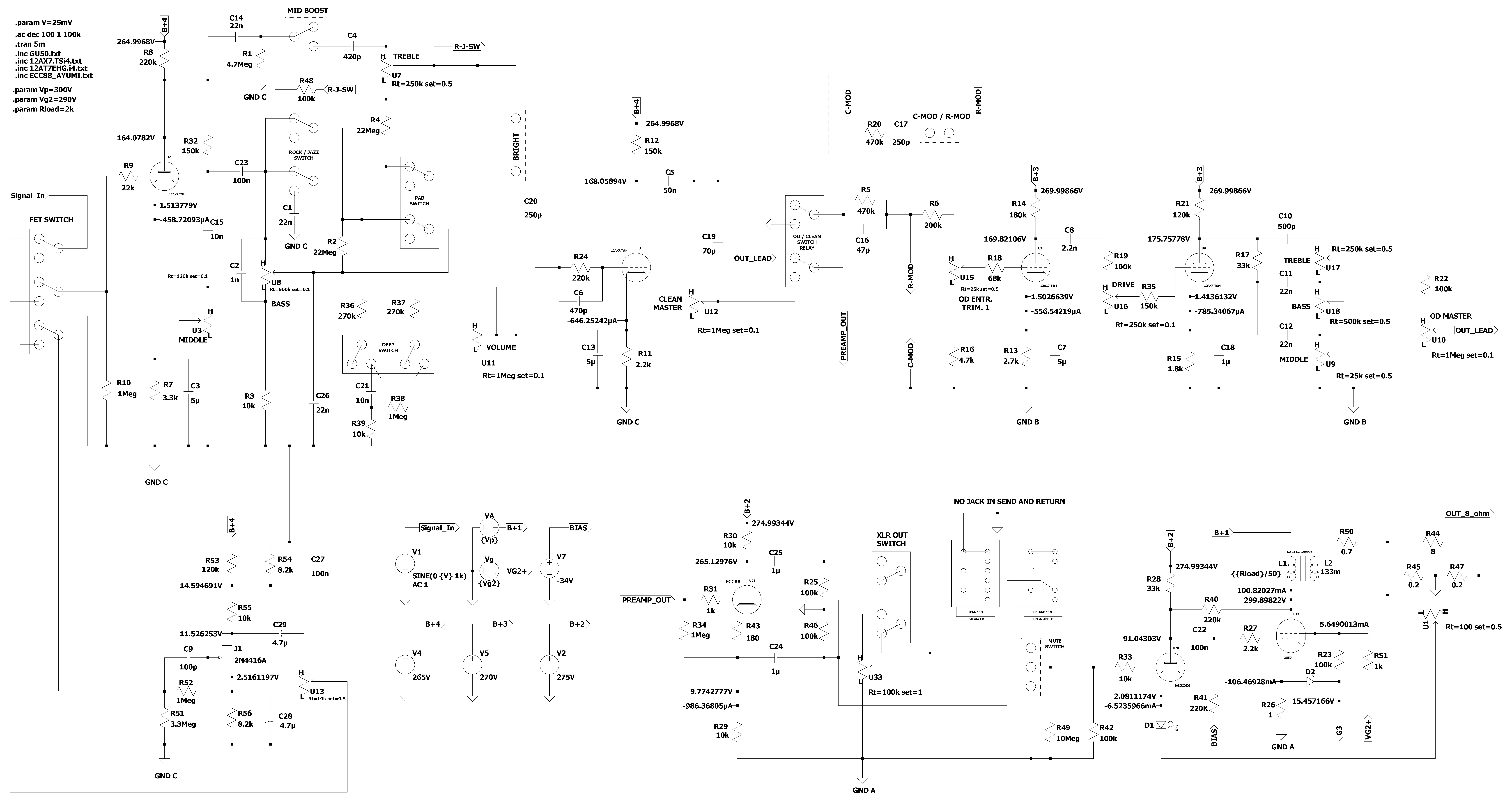

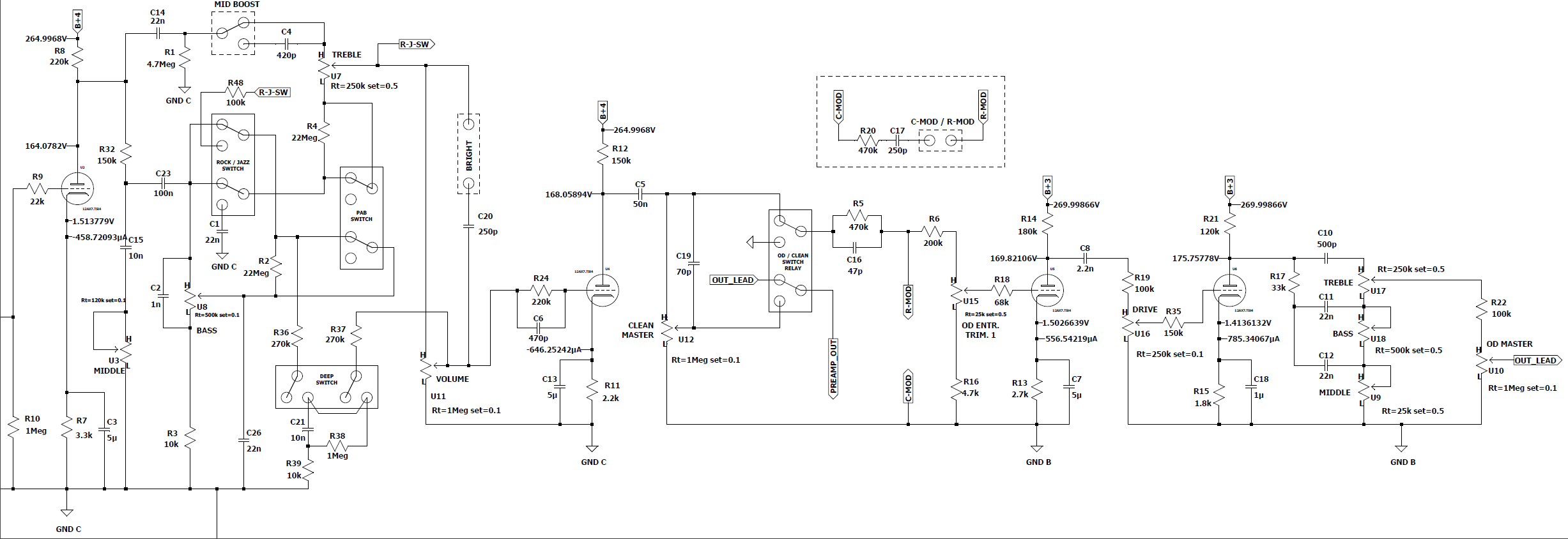

Allora..
Vi posto lo schema, spero, definitivo.
Per i valori dei componenti sono stato fedele a questo schema:
Perchè da questo siamo partiti e guardando altri schemi del 101 HRM ( ...quelli che sono riuscito a trovare ), si trovano molte differenze.
Per l'implementazione di tutti gli switch, ho seguito questo schema:
il risultato è questo:
...Ragazzi, vi chiedo la cortesia di fare una verifica / confronto ulteriore con gli altri 2 schemi schemi perchè non è stato semplice rappresentare e disegnare tutti quegli switch! Se trovate errori ditemelo che apporto le modifiche.
Un'occhiata da qualcuno di esterno sarebbe opportuna. E' facile commettere qualche errore di distrazione con quel macello.
....Sto lavorando al layout che pensavo in 3D.

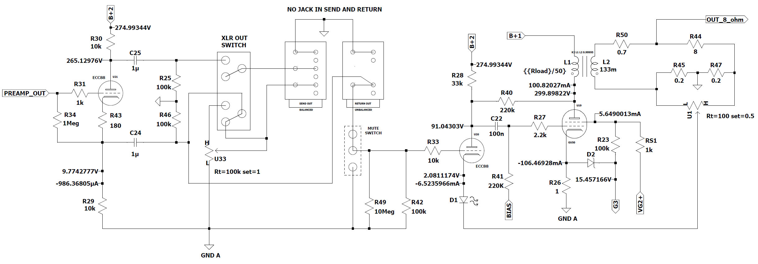

...Mi ero dimenticato il PSU:

- Messaggi: 9783
Re: Dumble SE con GU50 (???)
BELLO
Pensavi alle Chiken Head come nella seconda serie, suppongo, non a quelle tonde in bakelite/alluminio della prima serie, giusto ?
Non so poi come vada a finire al momento di far realizzare la faceplate .... a me piaceva Dr Jackyll & Mr Hide in rosso con la & in nero, ma anche la manopola in rosso può bastare
- Messaggi: 9783
Ho dato una controllata alla coerenza tra i due schemi
e, no, trovo delle differenze (ma non sugli switch), fino a quelli dell'OD e Master del Clean ESCLUSI
Su v1a manca il cap di bypass al catodo, sul pot dei bassi c'è nel tuo schema un cap in parallelo
Il pot middle è collegato diverso, lo switch del Mid Boost sul 124 manca, e c'e un resistore R1 che nel 124 non c'è, sul tuo schema il cap del bright è tra wiper del volume e switch ma nel 124 sta dopo lo switch, tra lo switch ed una estremità del pot del volume, sul 124 ci sono 4 resistenze ed un cap in serie tra placca di v1b e g1 di v1b che mancano nel tuo schema
poi, da dove sta il relè OD nello schema che hai postato del 124 gli switch non corrispondono più e neanche la posizione del Master Clean oltre ad altri componenti (vedi R5 e C16 del tuo schema) che non hanno corrispondenze sul 124
V2a e v2b ed i componenti attorno a loro sembrano corrispondere
Devo ancora verificare attorno al secondo Controllo Toni
Domani spero di avere la possibilità di terminare il controllo
- Dom
- Messaggi: 1963
- Località: Abruzzo (Te)
Ciao Franco. Grazie per il tempo che gli hai dedicato.
I 2 schemi di riferimento sono diversi fra loro. Lo so.
Sul mio schema sono rimasto fedele a quello del 101
Per quanto riguarda la componentistica.
Lo schema del 124 lo ho seguito solo sugli switch, che sono completi rispetto a quello del 101.
Quello che mi preme sapere é se c'è qualche errore di distrazione sul mio schema rispetto agli switch rappresentati sul 124.
Per il resto ( a parte il loop e la finale ) lo schema dovrebbe essere identico alla versione 101 mini HRM che abbiamo seguito fin dall'inizio.
Ciao ragazzi, lascio campo libero sul preamplificatore ed il layout. Io credo realizzeró qualcosa di più semplice, un mangiapedali essenziale, ma con lo stesso concetto di finale.
- Messaggi: 9783
Ciao Roberto
Si, certo e visto il finale molto versatile potrebbe essere anche solo un finale di potenza e ci attacchi qualsiasi cosa
