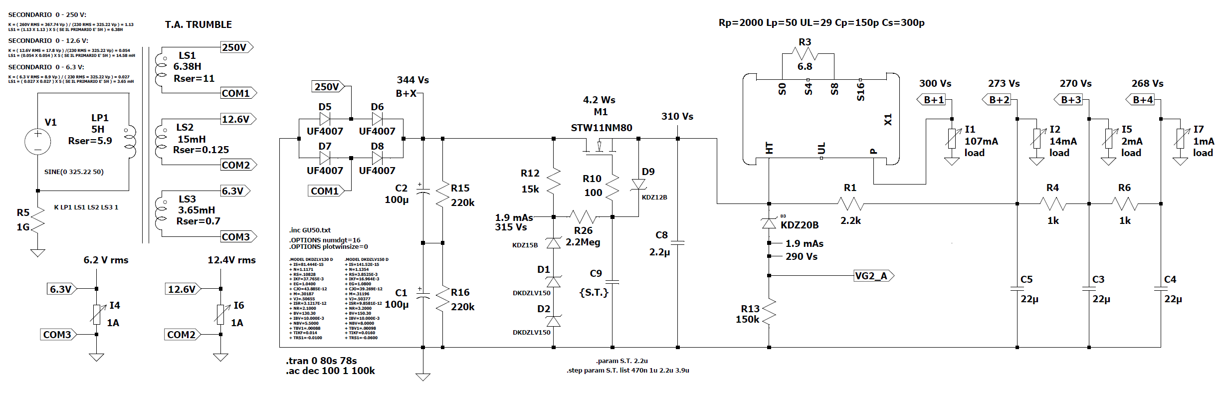

Vi aggiorno gli schemi quì:
TRUMBLE COMPLETO - SCHEMA 12.pdf
(83.76 KiB) Scaricato 2 volte
TRUMBLE PREAMP - SCHEMA 12.pdf
(62.87 KiB) Mai scaricato
TRUMBLE - LOOP FX - POWER AMP - SCHEMA 12.pdf
(45.94 KiB) Scaricato 1 volta
TRUMBLE PSU - 12.pdf
(68.64 KiB) Scaricato 1 volta
Ho pensato ad uno switch 3PDT per commutare l'ingresso da FET a normale.
Fa esattamente quello che si farebbe avendo 2 jack di entrata, compreso mettere a massa l'ingresso del FET.
( ...Sono stati aggiornati anche i files degli schemi nel precedente post. )

Direi che è una buona alternativa, si ha la possibilità di passare da ingresso normale a boostato via fet senza scollegare il cavo, basta agire sullo switch

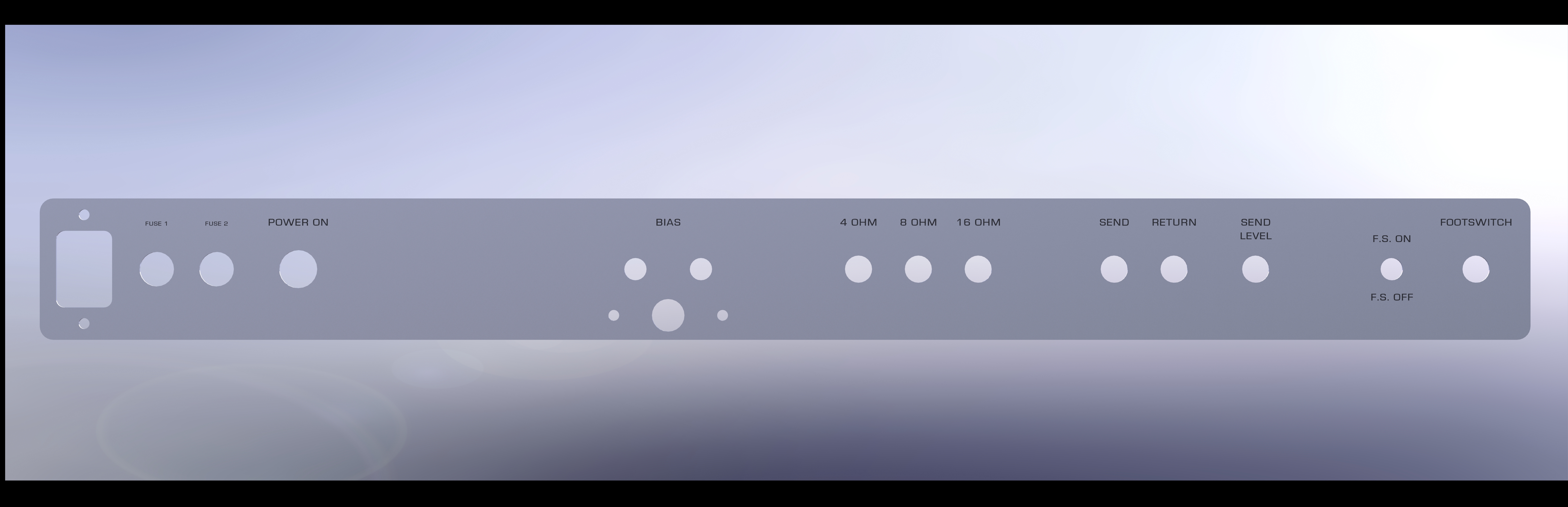

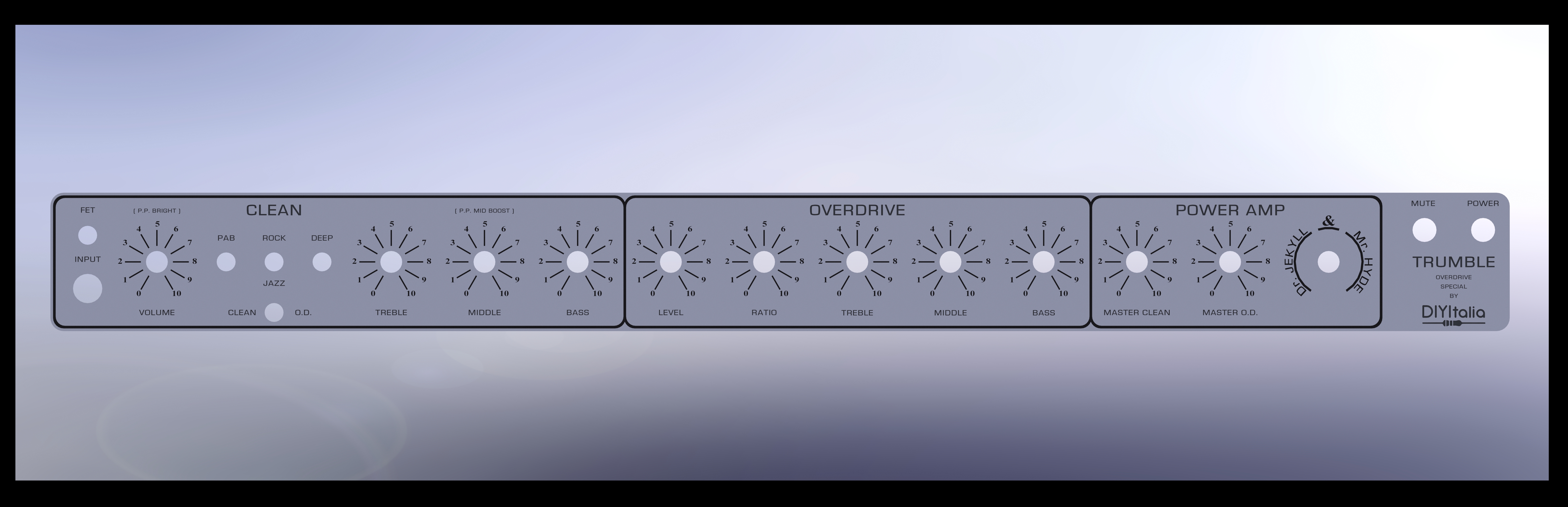

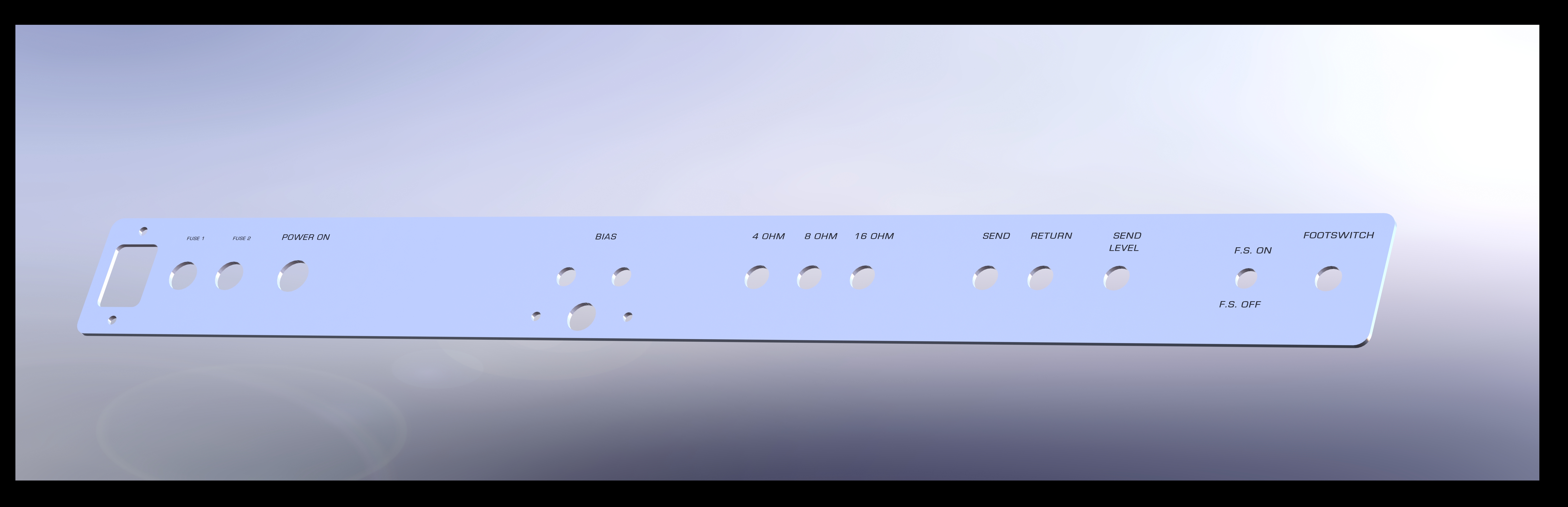

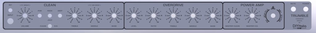

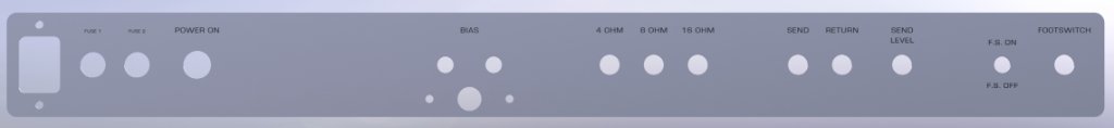

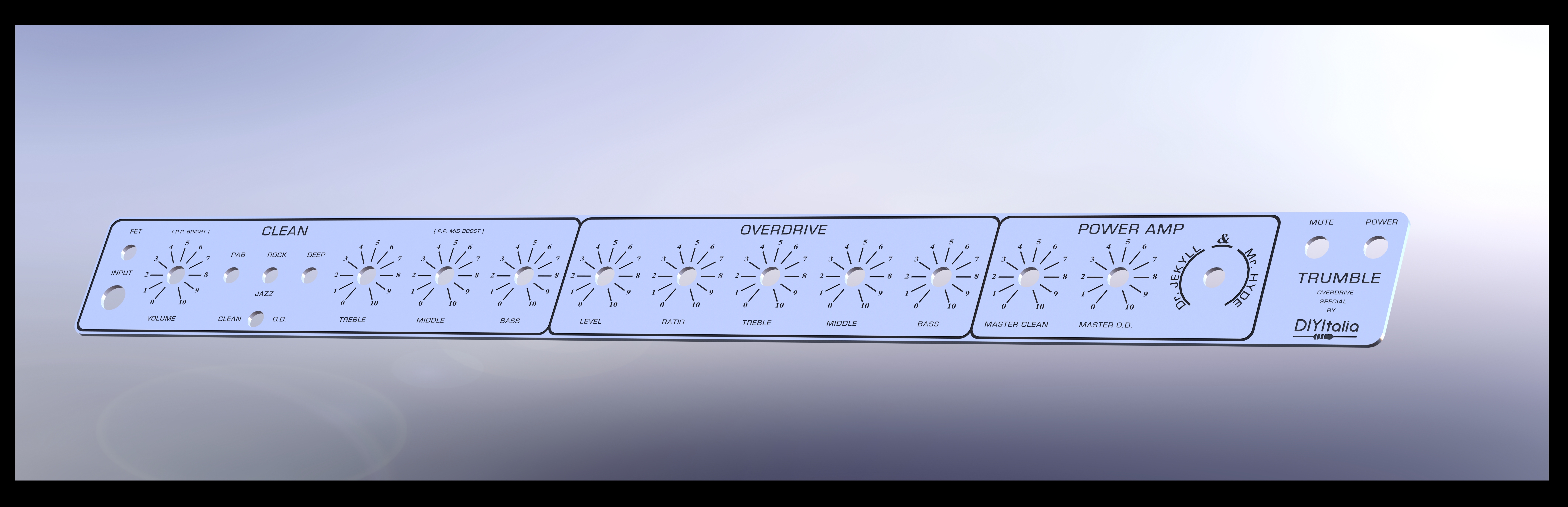

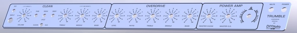

Non è un po' basso il foro del Clean / O.D. ?
Capisco che le scritte sono in linea con quelle dei pot, ma non si potrebbe alzare un pochetto tutte le scritte e di conseguenza il centro del foro ?
