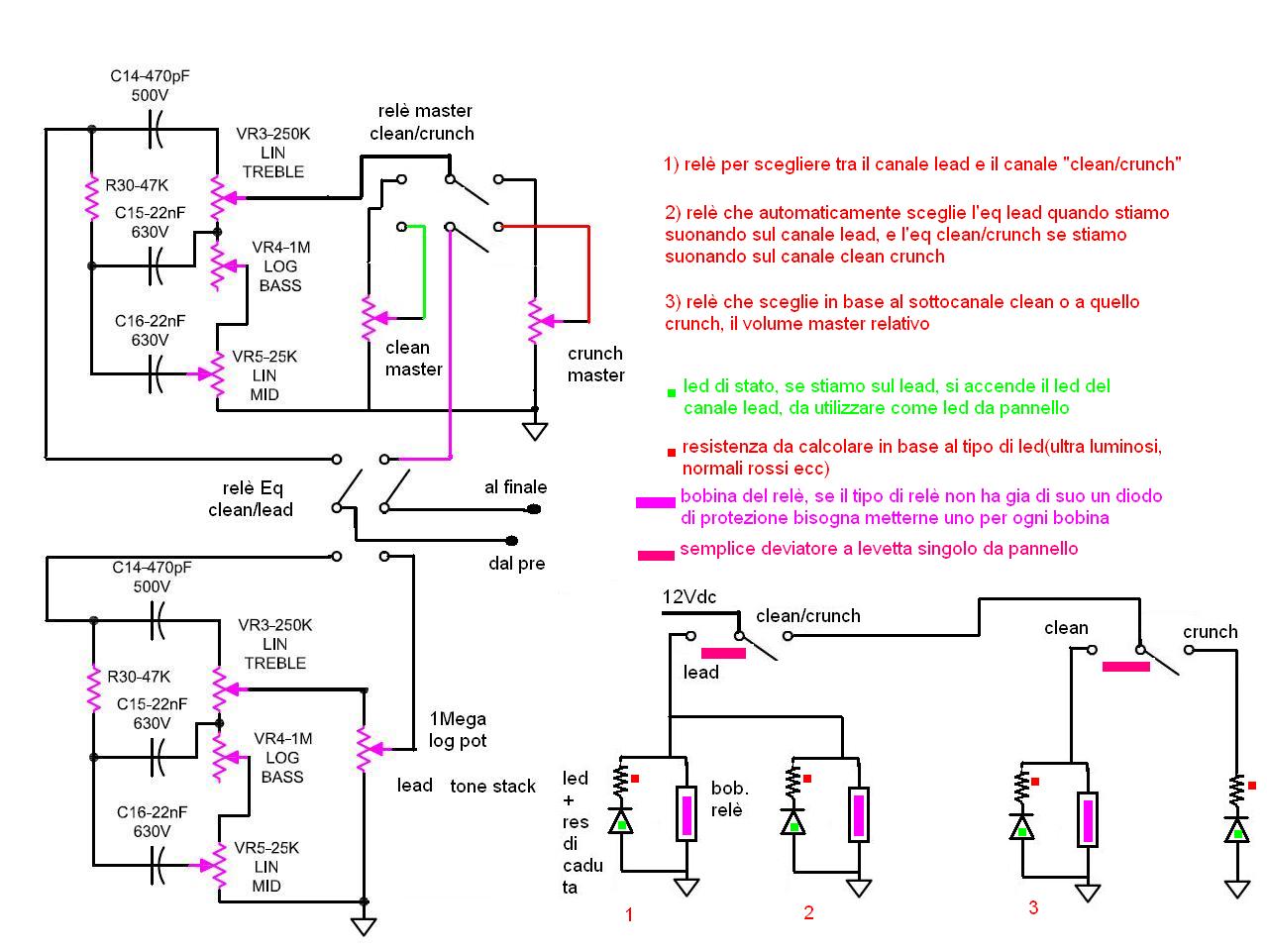

Messaggio da ARMAS » 22/10/2009, 10:52
ecco u regalo del mitico mikestorm
grande!!
:yrock:
