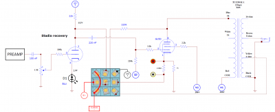

Per ora facciamo così dato che non posso implementare la Mod a 3 posizioni:
Lo switch 3PDT ovviamente è "ON - OFF - ON"
Dateci un occhio anche voi perchè sto esaurito oggi. Settimana intensa. Troppo intensa!
Purtroppo quelli che ho io disponibili non vanno bene perchè non sono di potenza.

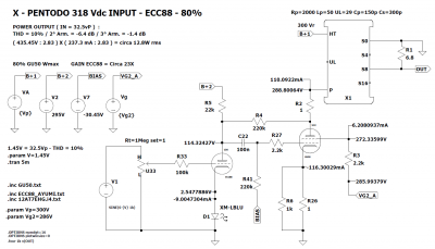

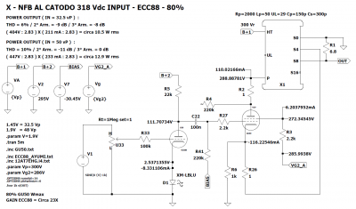

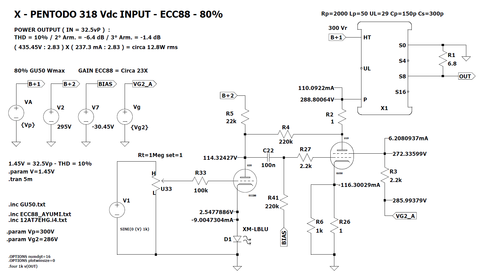

Per uniformare le simulazioni a quelle che ha postato Robi avrei pensato di fare in questo modo:
1 - Teniamo come punto limite la THD al 10%. Quindi il massimo segnale che fa toccare questo punto.
2 - Teniamo i 286V per la G2 per semplicità circuitale ( anche se ho fatto uno schema con i risultati per 300V )
3 - La res di Feedback anodo / anodo sarà attiva solo in configurazione pentodo semplice.
Pentodo:
NCFB con 286V per G2:
Da notare che in questa configurazione ho lasciato di proposito 2 tipi di segnale in ingresso diversi in ampiezza.
Questo perchè, come comparazione al modo "pentodo", noi lì abbiamo 32.5 Vp con THD al 10% .
In "NCFB", se stiamo con lo stesso livello di input del pentodo, abbiamo si meno THD ma anche qualche watt in meno.
E quindi si conferma quanto detto in precedenza sul fatto che in questa configurazione bisogna avere più segnale in entrata per pilotare meglio.
Comunque sia:
- con circa 1V rms in ingresso del recovery tiriamo fuori circa 10W rms
- con circa 1,3V rms in ingresso del recovery tiriamo fuori circa 13W rms! Non mi sembra male.
Pentodo:
Comunque sia:

In questo layout no. In confronto al mio E.T. É un paradiso!
Ma é proprio per questo motivo che ho pensato di "semplificare" tramite un solo switch che ti commuta quando l'ampli é anche in stand by.
Mettere un secondo switch anche 4pdt per diversi valori di resistenza su un ampli completo, poterebbe sicuramente dei disturbi di qualche genere.
Su questo telaio ho spazio e sto attento a dove far passare i cavi ( nota le distanze dal primario / secondario / alternata ) , quindi finché non noto disturbi uditivi di qualche tipo, posso sperimentare.
