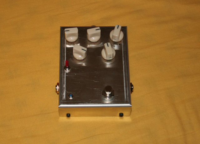

Se il problema è il case io riporto il pedale V-Twin della mesa avete visto com'è fatto? non mi sembra una scatoletta!
E non capisco perchè non ci si fa problemi a chiedere preventivi per mila trasformatori ma non si fa altrettanto per una scatola su misura...sarà che sono un progettista meccanico e  non elettronico...
Ma se ci fossero i numeri non penso che costi moltissimo... se è interessante me ne posso interessare io.

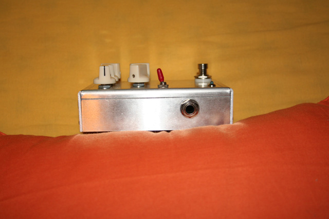

Parlo per esperienza, visto che stanco di comprare scatole da banzai al costo di media 10€ le ultime me le sono disegnate e fatte realizzare dalla ditta dove ci forniamo per gli scatolati...
Ad esempio il mio guvnor... non ancora rifinito e verniciato, ma scatola si vede.

Ovviamente forate, senza molti problemi le tagliano al laser... il problema sono i quantitativi se ne chiediamo 10 magari costano 10€ se ne chiediamo 100 magari costano 2€
Domani mi faccio fare un preventivo per lotti di 20pz. della mia scatoletta del guvnor per avere un prezzo suppergiù

quelle scatole sono uno spetaccolo, averne una così sarebbe una festa!
