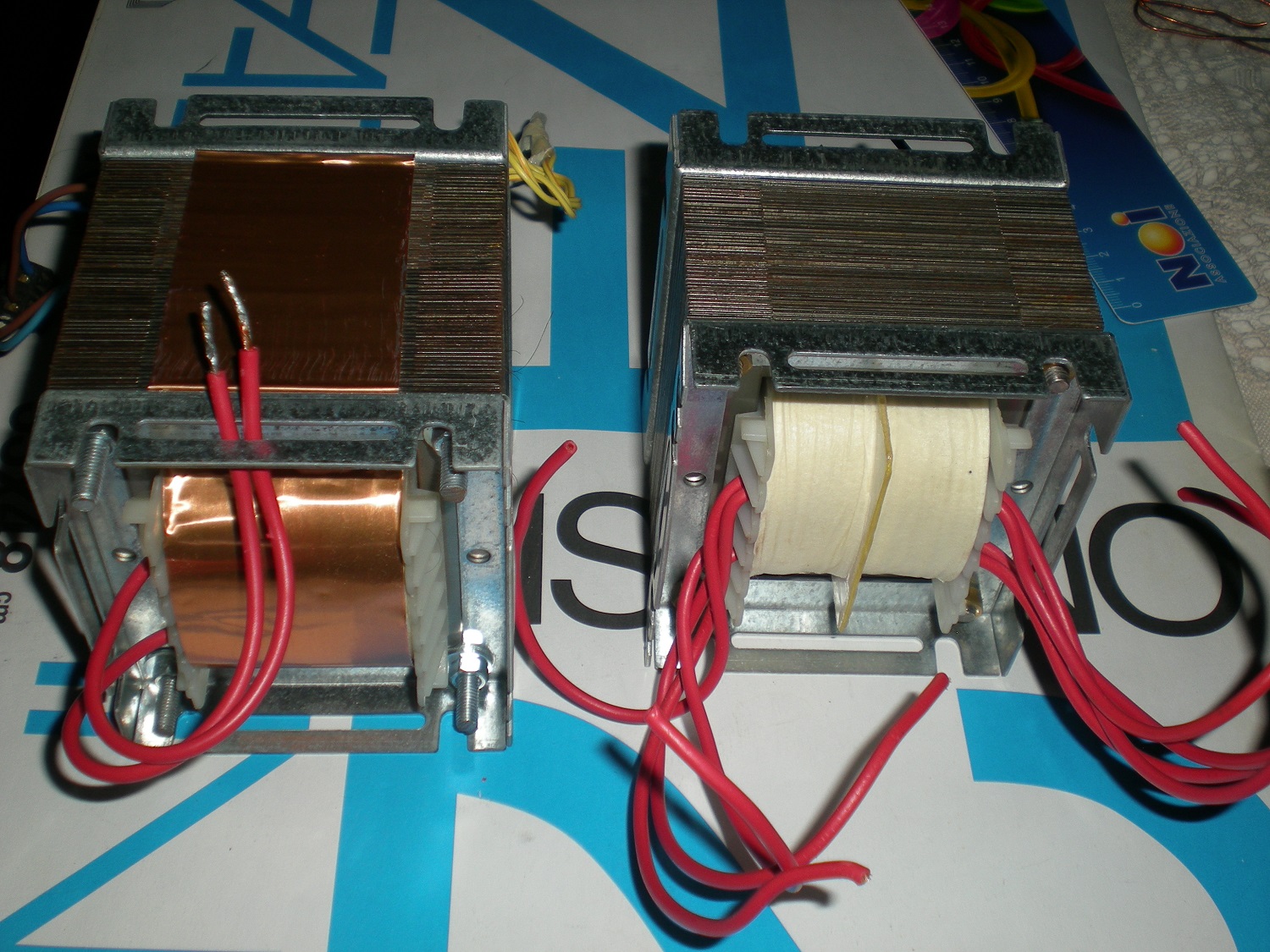

Re: Come mi riciclo un trasformatore?!
Messaggio da MapleMarco » 22/09/2014, 16:55
Un ultimo bel riciclo...che forse porterà ad una Mark (si, un altra :lol1: ) con il finale di una bassman 135...
sto ancora progettando un pò...vedremo come si sviluppa :face_green:
Sono ancora un pochettino grezzi...
non so ancora se "concluderli" con le calotte...ma mi secca spendere 10 euro di spedizioni per 8 euro di calotte :hummm_1:
TA:
0-230
0-280 + 0-80 400mA
3,15-0-3,15V 5A
0-50V 100mA
TU:
0-2200 ohm
0-4-8 ohm
Messaggio da robi » 22/09/2014, 17:14
Che belli!
Io li lascerei così alla Parker, mi piacciono moltissimo!
Tienici aggiornati!
Messaggio da MapleMarco » 22/09/2014, 17:18
ho già realizzato la 200W lasciandoli alla partridge...e devo dire che in effetti la sua figura la fanno :face_green:
Ad ogni modo, grazie dei complimenti e....certo, non appena ho le idee più chiare sul da farsi apro un altro thread! ;)
