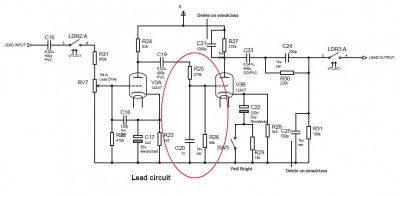

Per il discorso dei fischi vari, potrebbe essere che da V1 esce troppo segnale , e di conseguenza in cascata ne soffrono tutti gli altri canali?

Usi gli schermi sulle valvole? Grid stopper?

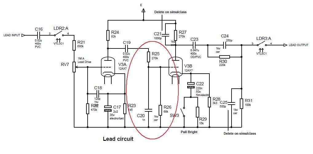

Per il discorso Grid stopper da quel che ho capito dovrebbe essere presente sul lead (R-25?)..ma posto un immagine cosi si capisce meglio..
Sugli altri stadi non penso, ma anche qui ripubblico lo schema che è meglio...

i fischi non dipendono dalle grid stopper...quella PCB è più che verificata...(ci suono regolarmente due volte a settimana!)
per l'eq è normale che lavorino bene nel primo quarto e nell'ultimo quarto e in mezzo sono poco efficienti...perchè le varie campane interagiscono tra di loro.....è il pro e il contro di quell'eq..
pro perchè non è in grado di snaturare il suono e quindi sembra non esserci robba strana nel segnale, contro perchè appunto bisogna essere millimetrici con i pot!
i fischi...secondo me li prende il secondo triodo della V1.... :hummm_1:
