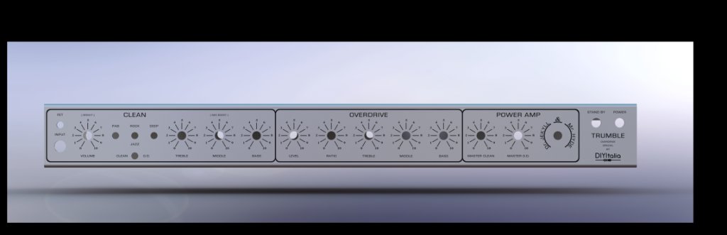

Si potrebbe anche fare, Franco.
Ma si rovinerebbe un po' l'estetica perché dovremmo ridurre di molto la grandezza delle scritte dei controlli ( quindi le scritte non sarebbero più uguali come grandezza a tutte le altre ).
In più, credo che ciò porterebbe più confusione perché le scritte sarebbero troppo vicine le une con le altre ( quelle della fila superiore con quelle della fila inferiore intendo.
Il solo switch dedicato al cambio canale azionabile a sx o a dx, non crea confusione, ma se lo rendiamo verticale insieme ad altri 2....
Per i pot push pull da 100k, é vero che non si vedono molto in giro. Ma ci sono:
https://www.amazon.it/Electr%C3%B3nica- ... 1_7?sr=8-7
https://www.amazon.it/Electr%C3%B3nica- ... 1_8?sr=8-8
Messaggi: 2077
Re: Dumble SE con GU50 (???)
Messaggio da Dom » 01/07/2025, 6:46
Se li vogliamo utilizzare tutti i controlli, io farei così:
MID BOOST - ROCK / JAZZ - DEEP
come 3 switch nella fila superiore.
Il BRIGHT con pot da 1M p.p. che deve essere disattivato tirando la manopola verso l'esterno.
Il PAB rimane scomodo da "gestire" se vogliamo controllarlo anche da pannello.
...forse, lo si potrebbe aggiungere nella riga inferiore disponendo i 2 switch in questo modo:
Per lo switch di cambio canale: si mette solo la scritta OD a dx
Per lo switch PAB : la scritta si mette a sx.
Ma già diventa tutto molto più confusionario.
Forse Sarebbe meglio attivare il MID BOOST tramite push pull con il pot del Middle ed il PAB tramite switch dedicato.
Le scritte BRIGHT e MID BOOST andrebbero sopra le corone dei rispettivi controlli VOLUME e MIDDLE.
...Ci devo lavorare un po' e vedere come va.

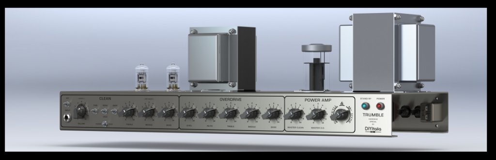

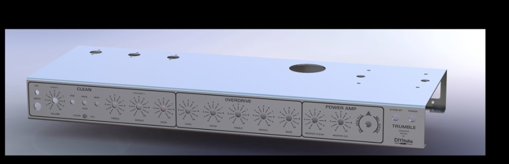

Per come lo avevo immaginato io dopo le proposte fatte qualche post fa:
https://cdn.imgchest.com/files/7kzcabgoq37.JPG
https://cdn.imgchest.com/files/7ogcbkjqody.JPG
https://cdn.imgchest.com/files/7pjcqw98g57.JPG
https://cdn.imgchest.com/files/7bwckd8v587.JPG
A me piace molto questa soluzione.
Ovviamente le scritte leggermente più piccole fra parentesi vorrebbero far capire all'esecutore che c'è un controllo nascosto.
Per vedere le immagini ad alta risoluzione avete il link sotto ogni anteprima.

Messaggio da Kagliostro » 03/07/2025, 20:48
:numb1: :numb1: :numb1: :salu:
BELLO
Pensavi alle Chiken Head come nella seconda serie, suppongo, non a quelle tonde in bakelite/alluminio della prima serie, giusto ?
Non so poi come vada a finire al momento di far realizzare la faceplate .... a me piaceva Dr Jackyll & Mr Hide in rosso con la & in nero, ma anche la manopola in rosso può bastare

...per la scritta "Dr Jeckyll""mr Hide" in rosso... potrebbe essere un problema.
Nel senso che se si volesse fare in questo l'unica possibilità che avremmo sarebbe la serigrafia bicolore.
Se invece si resta su un solo colore "nero" , allora sarebbe possibile realizzare una possibile "face plate" anche DIY.
Vale lo stesso anche per un telaio.
É più complicato ma mi sto attrezzando per fare l'elettro-incisione-marcatura anche su telai finiti.
Messaggio da Kagliostro » 04/07/2025, 7:15
Ma si, la manopola rossa su quello è tutto nero va benissimo
Era solo una possibile variante
Piuttosto, ma non ci conviene avere una faceplate invece di fare le scritte ed il resto direttamente sullo chassis ?
A me sembra più versatile (le si può fare in diversi materiali, compreso l'inox) ed in caso si rovinassero basterebbe cambiarle

Messaggio da Dom » 04/07/2025, 18:15
Kagliostro ha scritto: ↑
04/07/2025, 7:15
...Piuttosto, ma non ci conviene avere una faceplate invece di fare le scritte ed il resto direttamente sullo chassis ?
Mi sembra allora che gli switch siano collegati come devono, solo trovo differenze su quello dell'OD
Una volta stabilito il telaio, é un attimo fare le face plate.
Se ti ricordi, nelle prime pagine del thread, avevo già postato una possibile face plate.
Io lavoro direttamente sul telaio perché mi é più comodo a livello software. Ma ne posso fare tranquillamente 2 di face plate. Front e retro.
Se vogliamo andare in questa direzione, allora consiglio l'alluminio come materiale e non l'acciaio. Si ha più possibilità di trovare qualche ditta che lavori di pantografo per le incisioni e possa anche colorare le scritte.
Se si decide l'acciaio come materiale, la scelta migliore sarebbe la stampa UV. E in quel caso é possibile farla anche bicolore.
