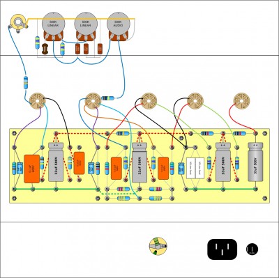

Posto i lavori in corso del nuovo layout (occhio che è una versione che oltre ad essere parziale non è controllata)

l'ultimo layout vorrebbe essere solo una versione disegnata meglio di quanto fatto in precedenza
e dovrebbe corrispondere alle misure reali dei componenti, la board mi è venuta lunga 280mm x 80mm, forse un poco
si potrebbe anche stringere, ma io preferirei, casomai, allungare lo chassis
I collegamenti di massa dovrebbero essere quelli indicati nell'ultimo layout disegnato in FidocadJ
Un sistema per variare il guadagno della sezione di potenza, è anche quello di lavorare sul cap di bypass delle finali
:ciao: :ciao:

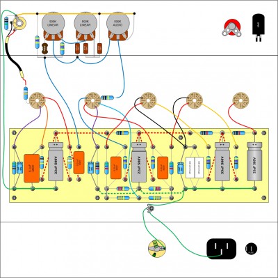

Qui un piccolo avanzamento lavori (fatto ieri)

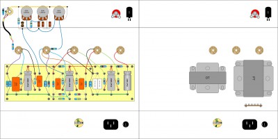

Messaggio da Kagliostro » 12/12/2014, 1:01
Adesso penso che se qualcuno vuole aiutarmi nel debug del layout è il momento giusto
Salvo dimenticanze ed errori dovrebbe essere finito

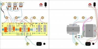

EDIT: Un ritocchino al percorso delle masse che dovrebbe essere più corretto del precedente

Ciao Kagliostro , come va con il raffreddore? ti sei ripreso?anche io questi giorni ho avuto una mezza influenza! ma nell'ultimo layout non vedo le 2 resistenze da 220r poste tra la massa e i filamenti
Messaggi: 10023
Re: costruzione nuovo amplificatore
Messaggio da Kagliostro » 12/12/2014, 19:49
Raffreddore ancora presente e solo in lieve miglioramento
L'altra parte, quella con i trasformatori e le res da 220R resta come in prima, quindi non l'ho postata nuovamente
le res sono da montare all'interno dello chassis, ma le ho disegnate assieme ai trasfo per non coprire altri componenti

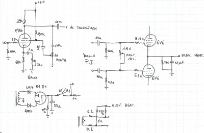

In allegato le mod che vorrei realizzare. Vi ricordo che userò valvole noval e octal.
In particolare EF86, 12ay7, 6v6 ed EZ81.
Le mod in particolare sono: un pot che mi esclude il cap di bypass sulla ef86 ed il controllo di morphing. Elevated heaters e PPIMV tipo matchless.
Mi sa tanto che sullo schema ho sbagliato a disegnare l'interruttore di st/by....scusatemi. :face_green:
Inoltre dalle simulazioni sembra che la mod più efficace per il gain sia il morphing...vorrà dire che prima di fare un buco in più sullo chassis, monterò il pot sulla turret.
Adesso sono solo in attesa dei componenti......ho detto a Miva di lanciarmeli, ma si trova ancora in germania :face_green:
Saluti
Raffaele

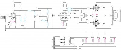

Ecco lo schema del 9 Cylinder
Spero ci sia tutto (e sia corretto), se è OK inserisco i valori dei componenti
giovifender1
Messaggi: 78
Iscritto il: 27/10/2014, 12:18
Località: Prov. di Pesaro
Messaggio da giovifender1 » 16/12/2014, 13:12
Ciao kaglio, una domanda ma il potenziometro in piu che hai aggiunto nella valvola pre del 9children serve per regolare il bias? si puo aggiungere anche nel 7 children osservando lo stesso schema?Anzi c'e ne sono 2 di potenziometri , una collegato al katodo e l'altro alla griglia
