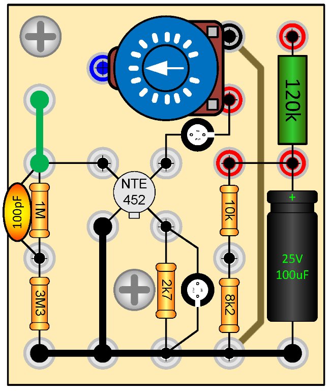

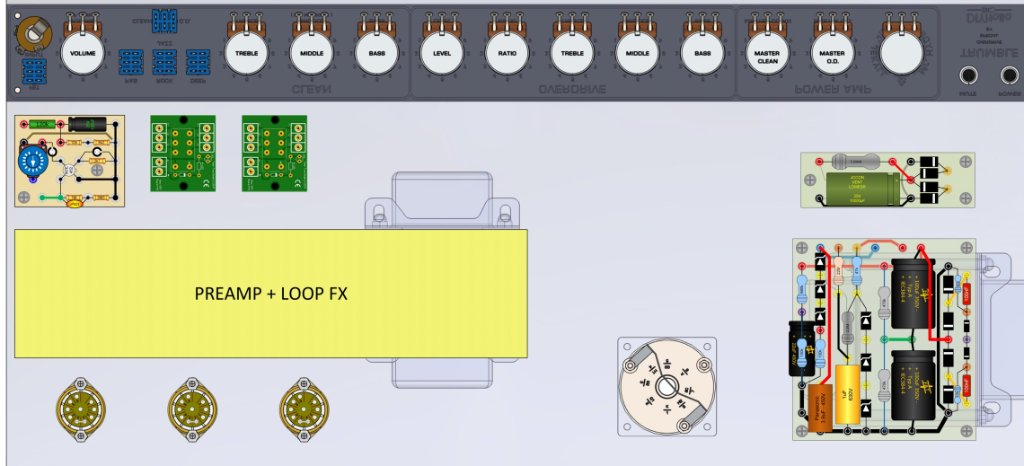

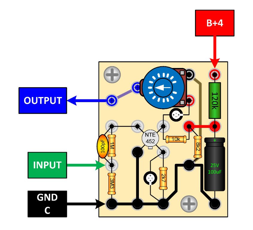

Ho lavorato un pò sulle boards.
Quella del FET che abbiamo visto in diversi post di questo thread, non mi convince per la vicinanza estrema delle turrets.
Avrei pensato di farla così:
Purtroppo non ho cap da 4,7uF a bassa tensione. Ho visto un paio di datasheet in rete e credo proprio che dovremmo metterci degli elettolitici per via delle dimensioni ridotte. Cmq sia, anche questi 2 cap sono a dimensioni reali sulla board rappresentata.
Uno sguardo di una possibile implementazione :

La board del FET ora dovrebbe andare.
