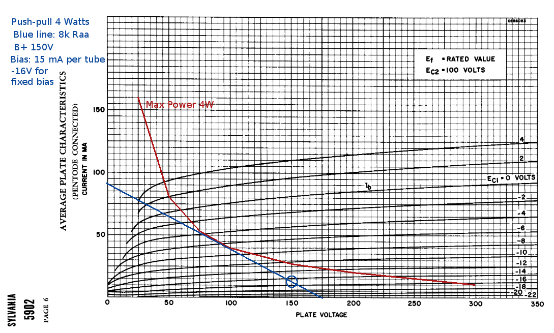

Per adesso sono solo riuscito a trovare un altro schemino (non per chitarra) di amplino ce usa le 5902 come finali
ed ho trovato anche indicazioni che le russe 6P30B sono equivalenti (ce ne sono in giro tante nel mercato dell'est)
un esempio (circa 14€ per 4 valvole NOS)
https://www.ebay.it/itm/6P30B-R-Russian ... Swgm5dicbv
Ah, ho trovato anche questo grafico
Messaggi: 2063
Re:Ora Trainwreck express- prima JCM 800 - 1 to 5 Watts
Messaggio da Dom » 05/04/2020, 11:39
....Che carucce ste valvoline! Rapporto prezzo qualità mi sembra molto buono.
Penso che sotto ai 4W in push pull sarà difficile arrivarci.

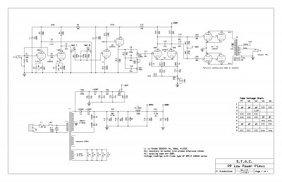

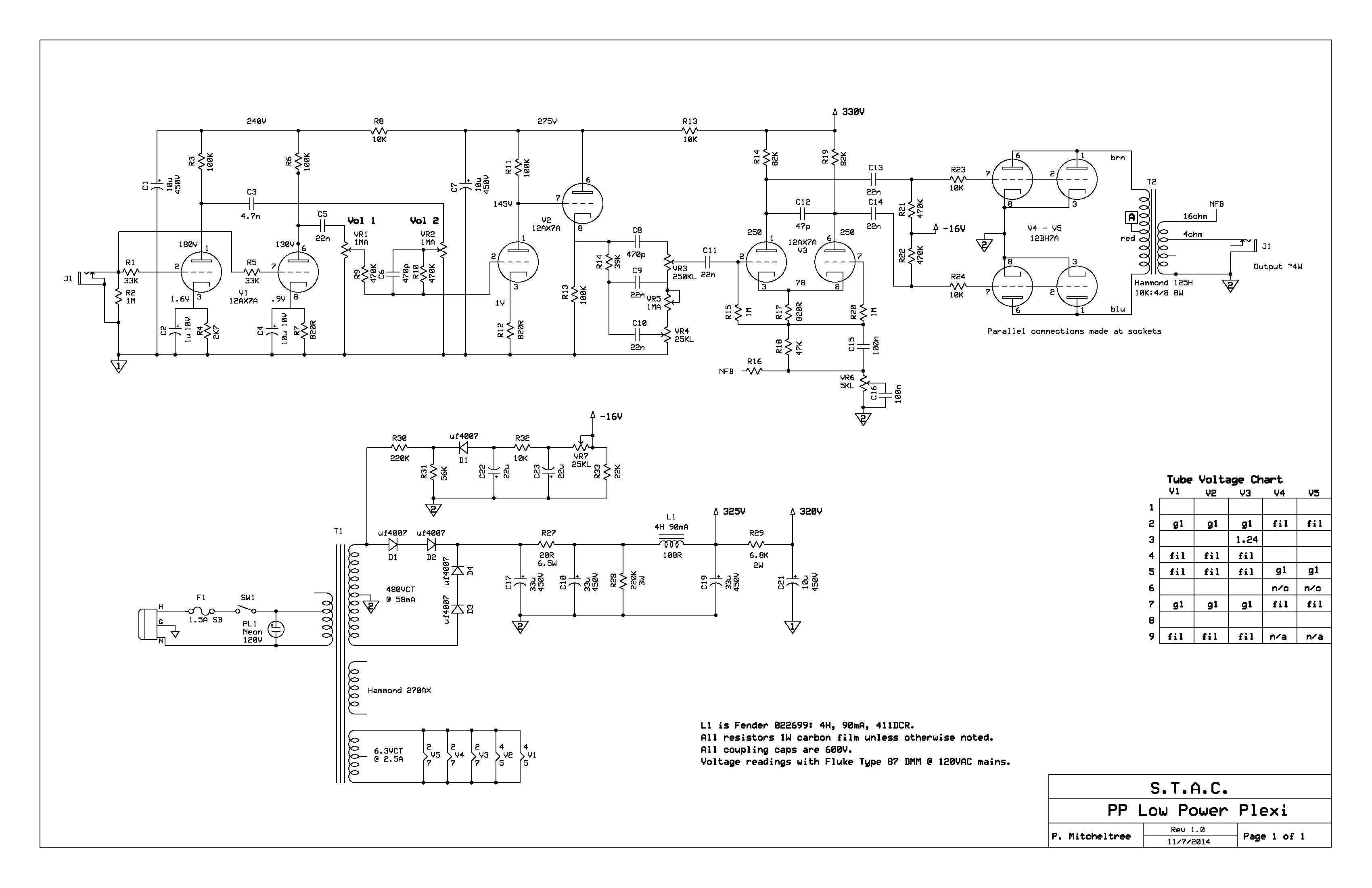

Sto facendo uno schema con Eagle, con push pull di 12ax7
Più tardi lo pubblico che ne dite?
@Franco , lo schema che hai postato è verificato?
Messaggi: 9845
Re: Ora Trainwreck express- prima JCM 800 - 1 to 5 Watts
Messaggio da robi » 06/04/2020, 20:43
Se opti per le 12ax7 tieni in considerazione l’ampli che ti dicevo:
https://ampgarage.com/forum/viewtopic.php?f=9&t=24671
