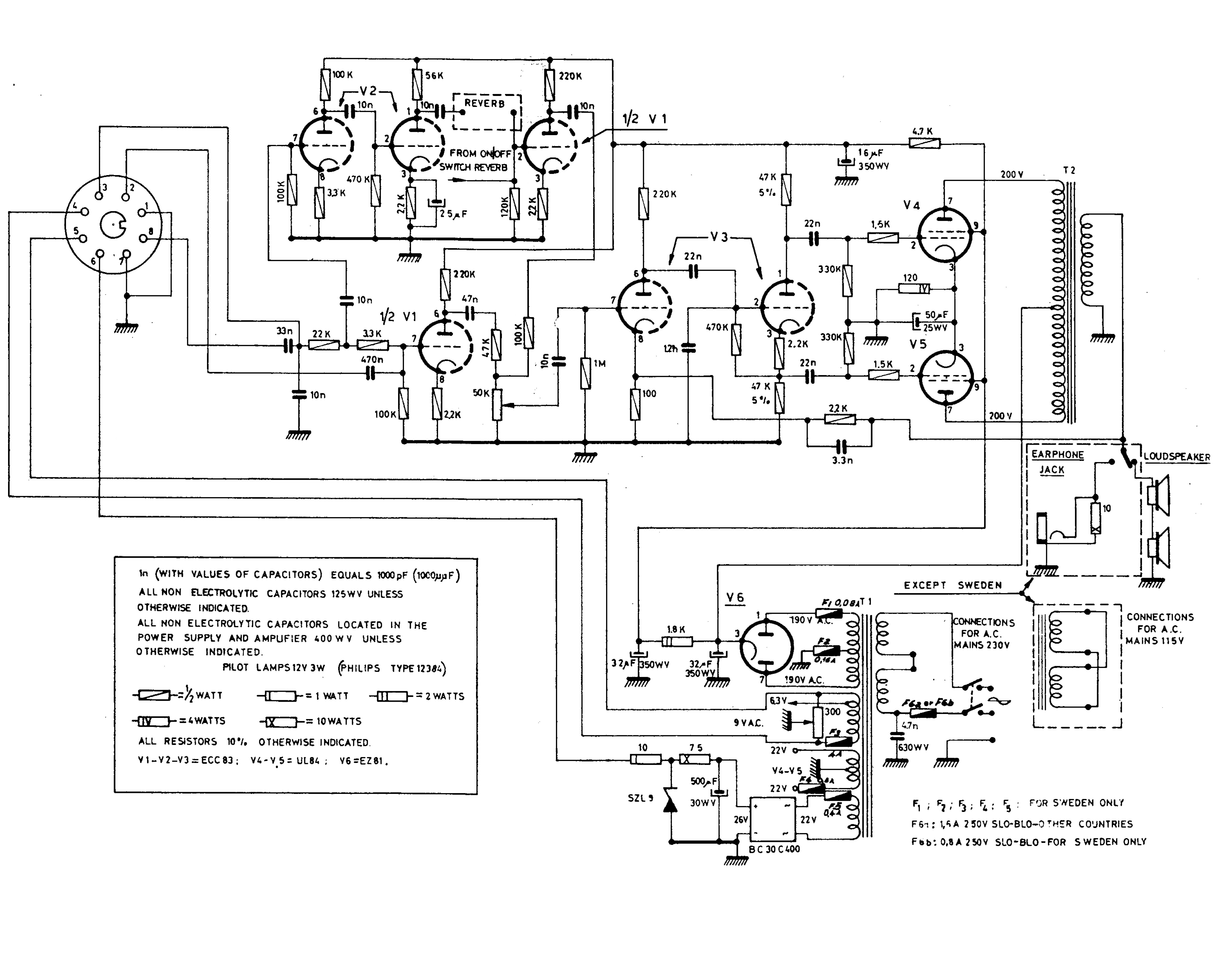

Dalle foto ho visto che le finali sono delle UL84, dallo schema si vede che è un PP Cathode Bias con 120R al catodo con 200V di anodica, il che porta ad avere una potenza di uscita di circa 14W (da datasheet)
Quindi, se il Leslie ha effettivamente un altoparlante da 4ohm e la potenza del suo amplificatore originale è di almeno 7W, si può pensare di arrangiare uno switch per fare in modo che all'amplificatore siano collegati i suoi due altoparlanti in serie o uno dei due venga sostituito dal Leslie, per cui avresti sempre una serie di due altoparlanti di cui uno con il drum rotante

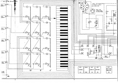

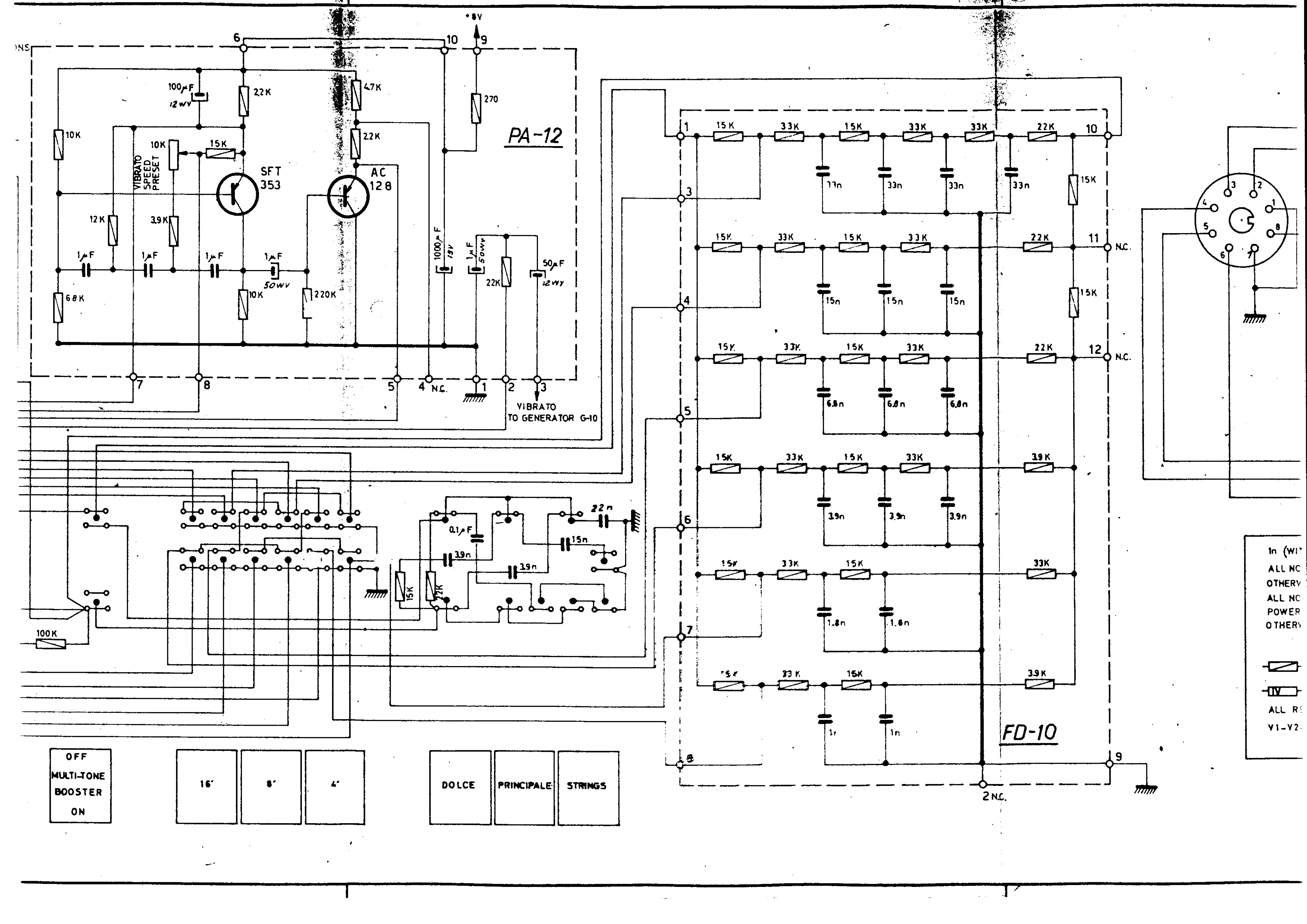

Allego lo scema della tastiera.

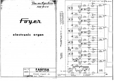

Calma, a me sembrano gli schemi di tre diverse tastiere, dei tre qual'è quello della tastiera che funziona e che vorresti usare ?
Hai lo schema di questo amplificatore o sai almeno che modello sia ?La tastiera nasceva già con la sola uscita diretta verso un amplificatore esterno.
Re: Amplificatore valvolare Farfisa

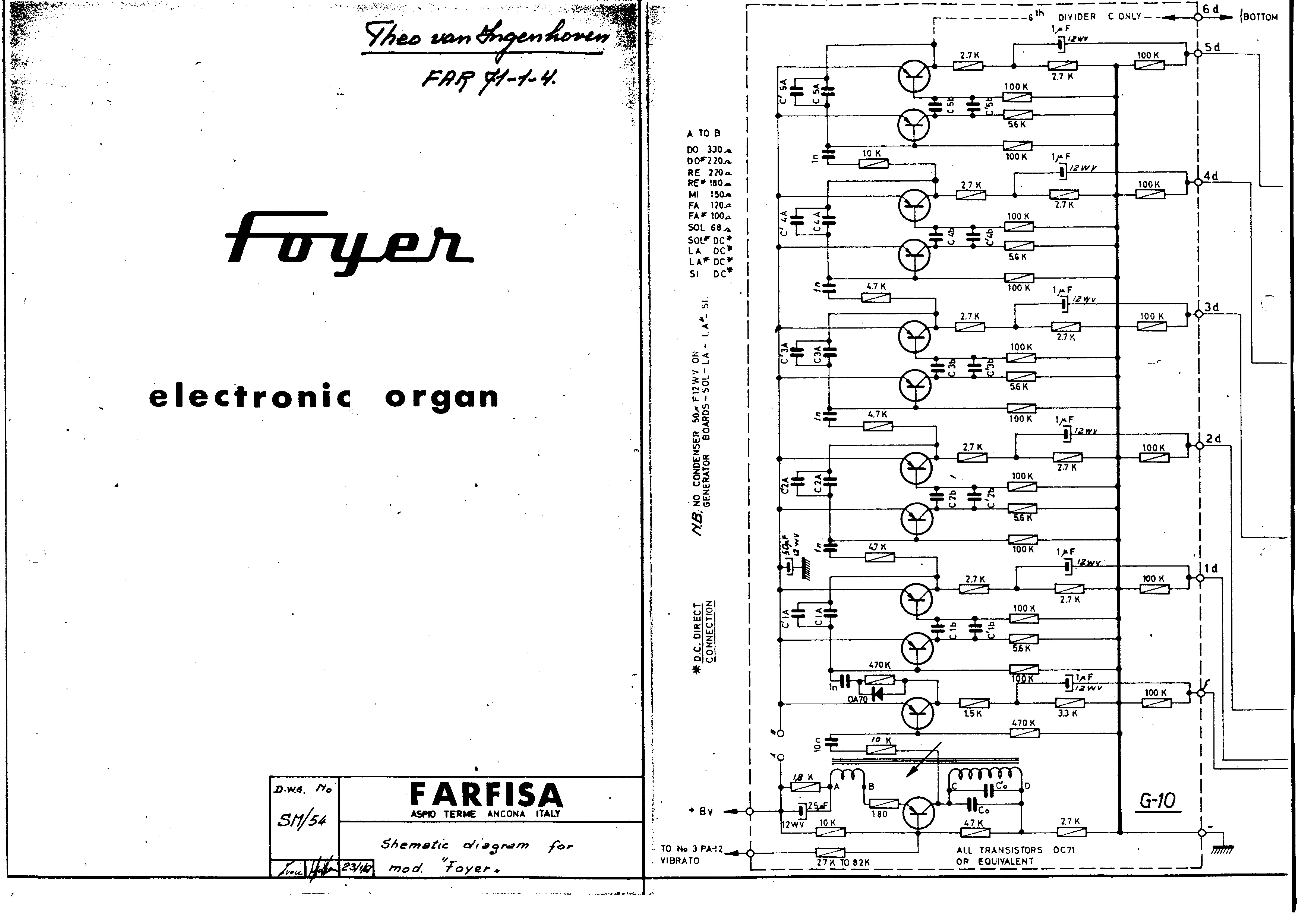

Il primo schema , Farfisa foyer, ə l’organo dal quale deriva l’amplificatore.

Ho un ampli valvolare estratto dal Farfisa foyer.

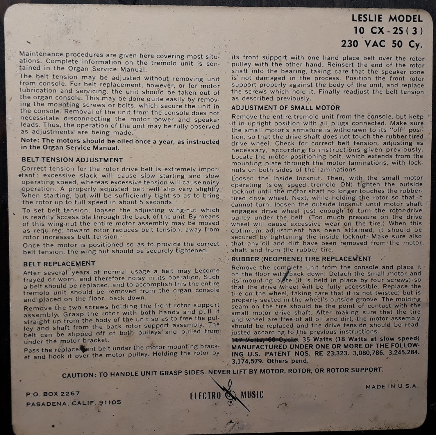

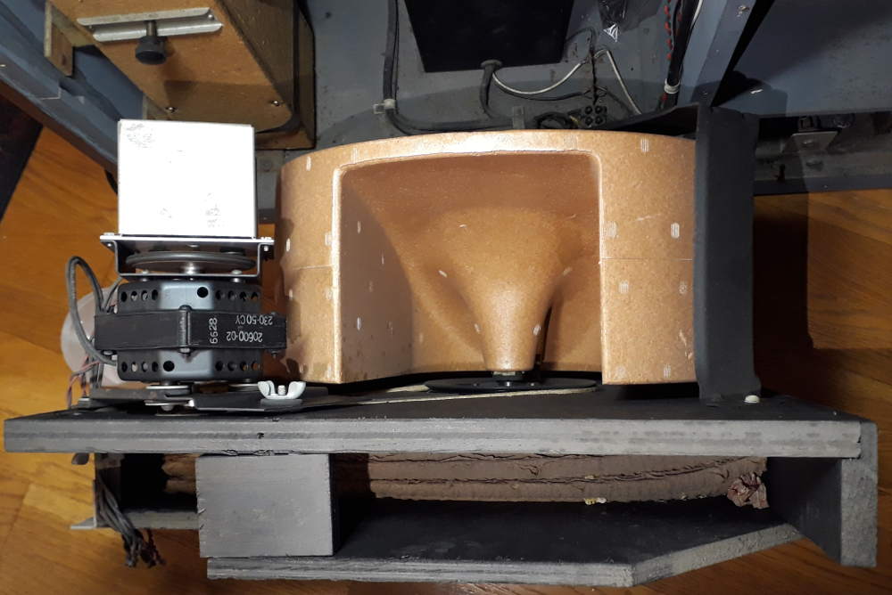

Ho un leslie che ha cilindro di rotazione cono motore e non è amplificato.

Vedo dalla foto che il Leslie che hai non ha altoparlante e neanche capisco bene che percorso faccia l'output dell'altoparlante per attraversarlo ed uscire all'esterno (io ne ho uno, anche il mio recuperato da un organo, e nel mio il Leslie è completo dell'altoparlante che è fissato su un pannello del drum)
A questo punto dovresti fare in modo che uno degli altoparlanti sia fissato di fronte al drum
Vedi qui qualche idea su come farlo (guarda il Vibratone della VOX)

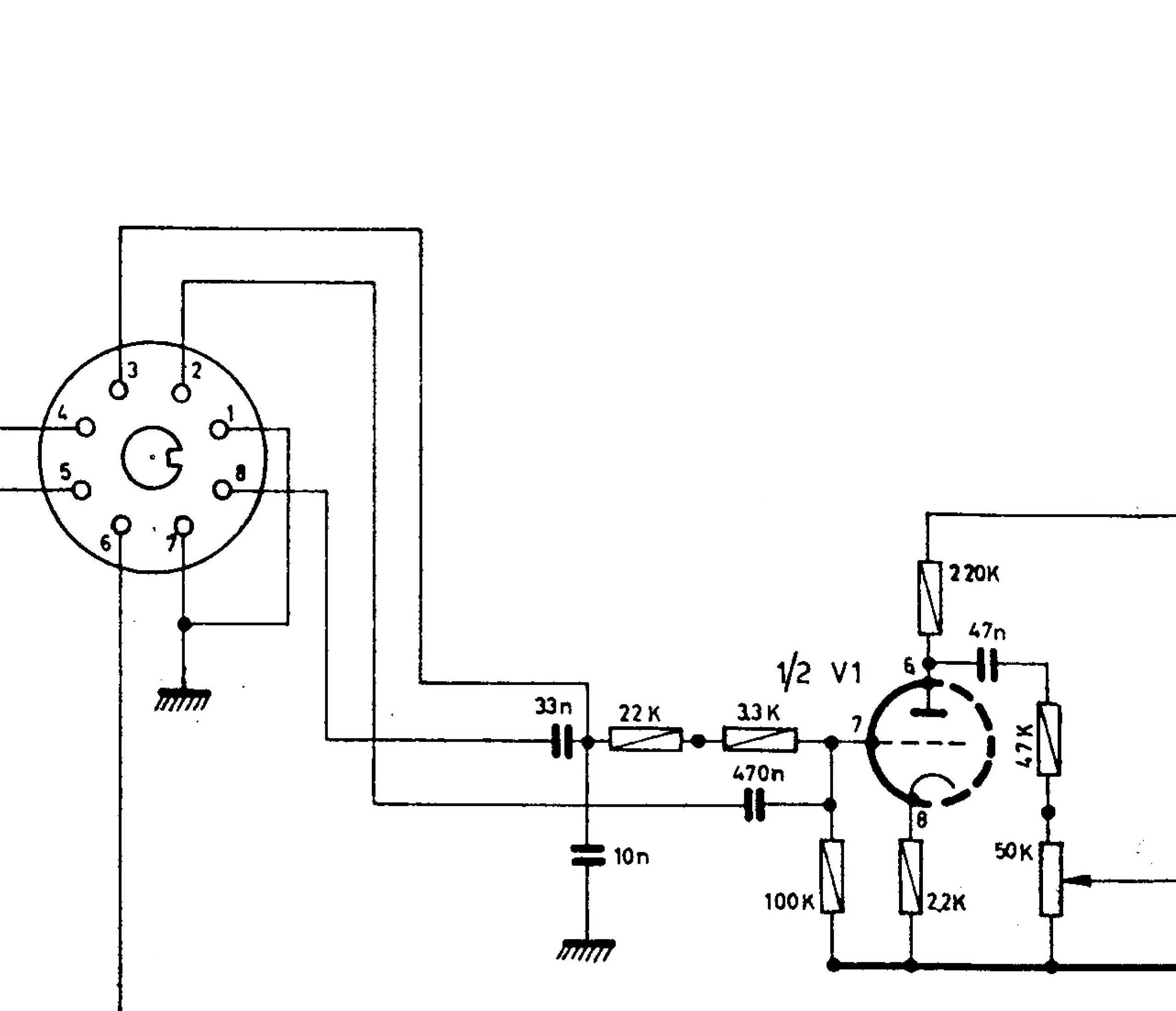

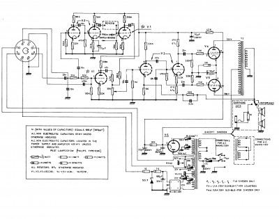

Per rendere più semplice la lettura ho eliminato le parti su cui non ci si deve concentrare con l'attenzione (attenzione, in realtà NON si toglie niente dall'amp del Foyer)
Per collegarti al Foyer devi metterci una presa jack collegando il negativo (la massa della presa) al pin 1 o al pin 7 (indifferentemente) ed il positivo (dove va a collegarsi il Tip del jack maschio con il segnale) ad uno dei pin 2 - 3 - 8 Nota Bene SOLO ad uno di questi pin non tutti e tre, per sapere esattamente se il 2 o il 3 o l'8 devi provare dove il suono si riproduce meglio a tuo gusto il 3 provalo per ultimo perché non ha condensatore di disaccoppiamento e sull'output della tastiera che vuoi usare vedo un condensatore di disaccoppiamento in uscita alla valvola ma ci sono altri collegamenti che non riesco a verificare bene
Quando provi tieni il pot del livello di uscita della tastiera basso e tieni basso pure il livello del volume del Foyer
Bene. Per me ə già un gran risultato.
Il mio leslie ha il suo altoparlante esattamente come il tuo, nella foto, probabilmente il tipo lo aveva smontato.

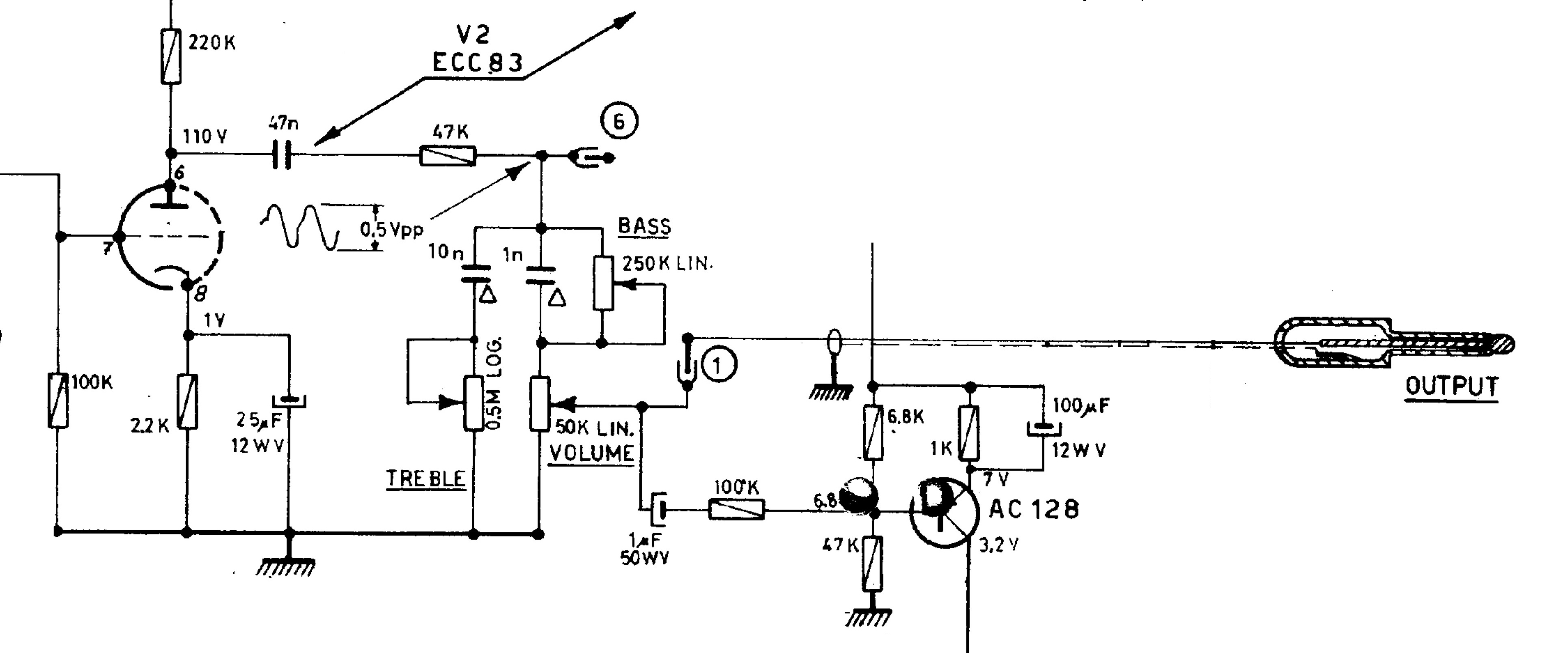

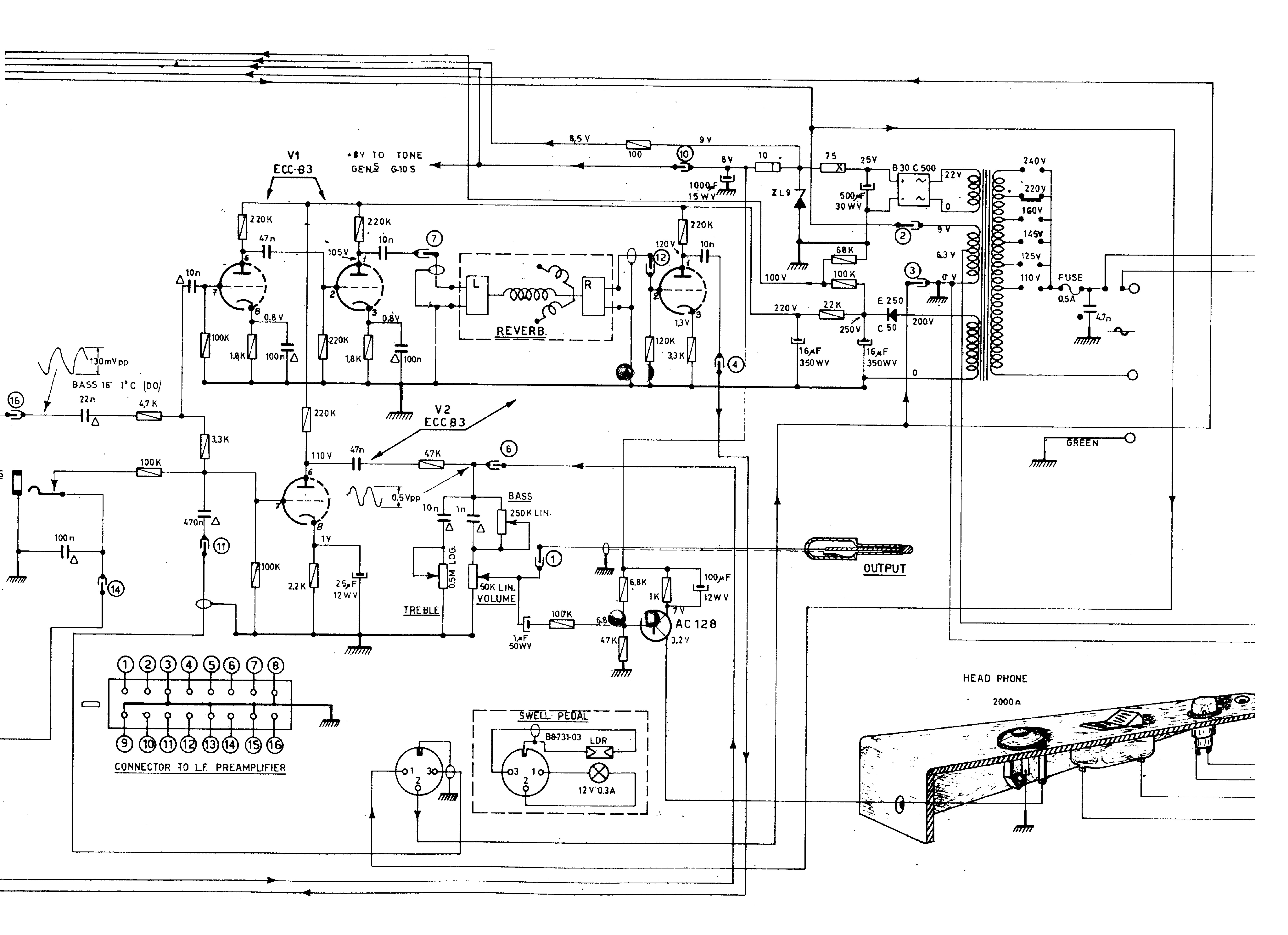

Nella tastiera che vuoi usare, stando allo schema che hai postato, i controlli per Bassi, Alti e Volume in uscita al pre ci sono già, subito prima del jack che porta il segnale al finale di potenzaA questo punto, non mi rimane che adattarci un controllo per alti e bassi ?
Se il tuo Leslie è come quello del link che hai postato, il motore va a 230V

Si certo, ha i controlli sulla tastiera ma vorrei differenziarli e fare i controlli che siano solo dell’amplificatore.
Esiste uno scemino da poter integrare sull’ampli ?
Dovresti modificare la tastiera bypassando i controlli ed uscendo diretto e copiare il circuito controlli in ingresso al finale
Non si fa, o meglio, lo puoi fare ma i finali non hanno controlli di tono di solito, sono i pre che hanno i controlli
