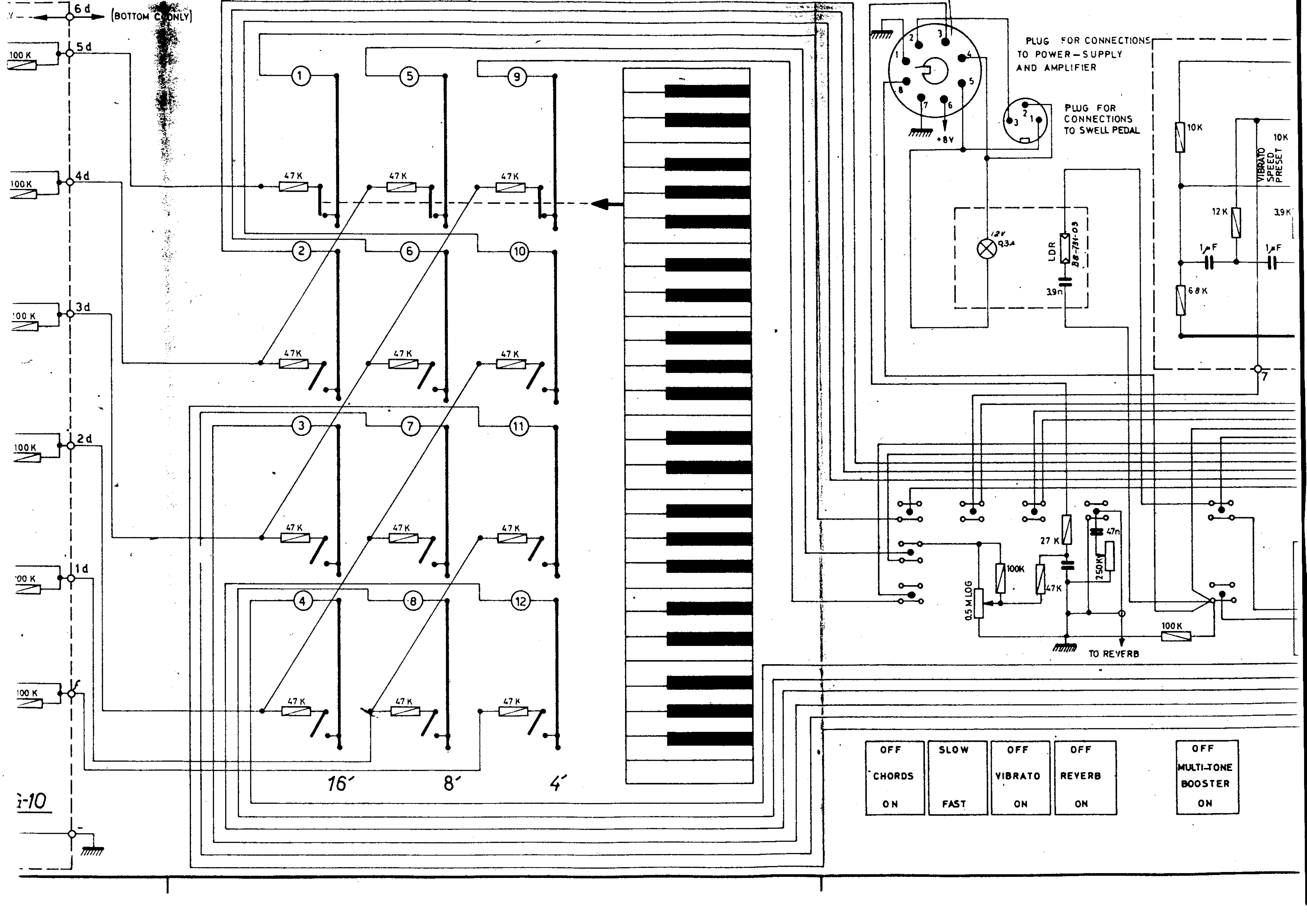

Allego lo scema della tastiera.

Calma, a me sembrano gli schemi di tre diverse tastiere, dei tre qual'è quello della tastiera che funziona e che vorresti usare ?
Hai lo schema di questo amplificatore o sai almeno che modello sia ?La tastiera nasceva già con la sola uscita diretta verso un amplificatore esterno.
Re: Amplificatore valvolare Farfisa
Il primo schema , Farfisa foyer, ə l’organo dal quale deriva l’amplificatore.

Adesso la situazione mi è più chiara
Hai una sigla o, ancora meglio, lo schema di un amplificatore cui sicuramente la tua tastiera compact deluxe possa essere collegata ?
D'accordo, quindi il finale è questoHo un ampli valvolare estratto dal Farfisa foyer.
E qui lo possiamo arrangiare come dicevo, ma serve sapere a che amplificatore veniva collegato in origine o meglio, da quanti Watt è questo amplificatore mancante cui si collegava il Leslie, importante, hai i due altoparlanti del Foyer ?Ho un leslie che ha cilindro di rotazione cono motore e non è amplificato.
Da come ho visto lo schema (anche se guardato in velocità) la tastiera che hai ha un suo pre ed addirittura l'uscita è da valvole, non transistor, quindi ci si avvicina a fare quello che vorrestiHo un organo, il compact deluxe , preamplificato che ha un jack di uscita da collegare ad un amplificatore.

Per rendere più semplice la lettura ho eliminato le parti su cui non ci si deve concentrare con l'attenzione (attenzione, in realtà NON si toglie niente dall'amp del Foyer)
Per collegarti al Foyer devi metterci una presa jack collegando il negativo (la massa della presa) al pin 1 o al pin 7 (indifferentemente) ed il positivo (dove va a collegarsi il Tip del jack maschio con il segnale) ad uno dei pin 2 - 3 - 8 Nota Bene SOLO ad uno di questi pin non tutti e tre, per sapere esattamente se il 2 o il 3 o l'8 devi provare dove il suono si riproduce meglio a tuo gusto il 3 provalo per ultimo perché non ha condensatore di disaccoppiamento e sull'output della tastiera che vuoi usare vedo un condensatore di disaccoppiamento in uscita alla valvola ma ci sono altri collegamenti che non riesco a verificare bene
Quando provi tieni il pot del livello di uscita della tastiera basso e tieni basso pure il livello del volume del Foyer
