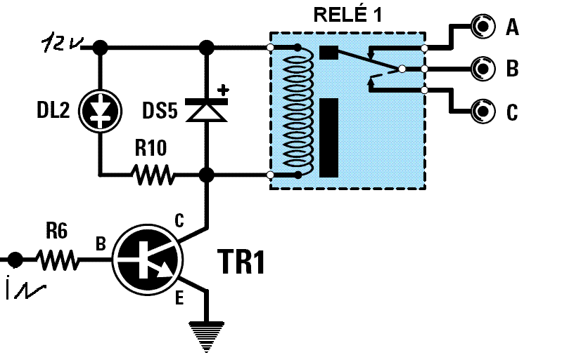

franziscko ha scritto: Che poi sarebbe come nella foto che ho postato nell'altro tread...
Ti riporto la foto del relè con led.

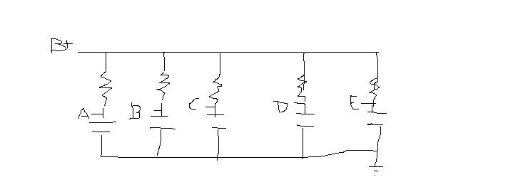

Ti consiglio per l'alimentazione di usarne una di tipo parallela tipo così!
Perdi meno voltaggio e a seconda della polarizzazione della valvola e della res starai tranquillo!
(scusa per l'immagine da skifo ma a quest'ora non ho proprio la mano ferma!!)

Leo ha scritto: Ti consiglio per l'alimentazione di usarne una di tipo parallela tipo così!
Grazie Leo, ottimo consiglio!
