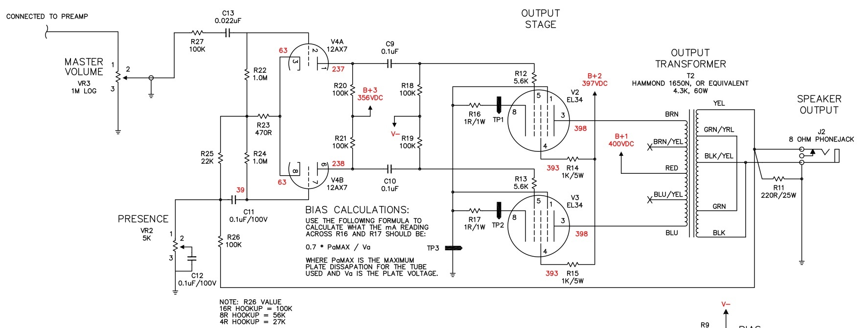

Perchè non riprendi paro paro il finale del tworock? È studiato per preamp simili a quello che abbiamo realizzato.
Re:Ampli 50W con preamp DIYItalia
Messaggio da Hades » 10/06/2009, 21:41
Volevo qualcosa di decisamente semplice e che suonasse come si deve, essendo il mio primo Push Pull...
Non che quello del Two Rock suoni male... Ma questo mi ispira assai!
Messaggio da Hades » 13/06/2009, 20:51
Nessuno sa a cosa serve quella maledetta R26???
Posso ometterla usando un trafo coi 3 tap separati? Altrimenti come posso fare?

puo darsi sia legata agli ohm della cassa visto che riporta i dati 16 8 e 4 mi viene da pensare quello!

ti consigliavo il tworock per qualche motivo:
- è il finale studiato per quel pre.
- il finale che hai linkato non è il massimo perchè:
    - la PI non è bilanciata con 100k su ogni ramo
    - 100k è un po' basso per certi tipi di suoni
    - 100n sono tanti
    - R26 è calcolata male (la tensione varia con la radice quadrata del tap, non direttamente)
    - devi cambiare le resistenze Gs a 470ohm e anche i grid stopper
insomma.. hai capito!  :bye1:

Bho, generalmente la roba su AX84 e' abbastanza decente, ma se mi dici cosi' mi smonti...
C'e' in giro qualche schemino del Two Rock da poter liberamente scopiazzare?
