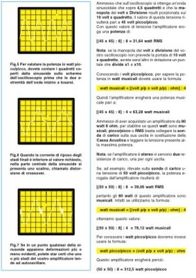

ciao ragazzi , ho avuto una mare di impegni e riesco a scrivere solo adesso .
il progetto che ho seguito è quello dell october di ax84 , tranne ovviamente per le 5881 nel finale .
il mio dubbio nasce dal semplice fatto che nei datasheet vi è indicata una potenza che non riscontro con la prova fatta .
il metodo che ho usato è : si applicano 1000Hz di segnale sinusoidale in ingresso all'ampli , si rilevano con l'oscilloscopio sul carico in uscita si contano i quadretti e si moltiplica per la scala , si eleva al quadrato e si divide per la R di carico e per 8 per ottenere i wattRMS .
watt RMS = [(volt p/p x volt p/p) : ohm ] : 8
possiamo intanto dire che questo è il metodo giusto per analizzare la potenza di un ampli ?

e la radice di 2?
dove la mettiamo?
è stato già spiegato 2 volte in questo thread,prendilo per buono e scordati quel diviso 8,è sbagliato.
se prima hai misurato 15V sul carico e avevi 31 W,quella è la potenza,stop.
si chiama legge di Ohm.
Messaggi: 9877
Re: prove con oscilloscopio
Messaggio da robi » 31/03/2013, 0:20
Quel diviso 8 non è sbagliato.
Per passare da Vpp^2 a Vrms^2 devi dividere per [2xsqrt(2)]^2 = 4x2 = 8.
Ma in quel modo lui sa solo che in quel momento l'amplificatore eroga tot.
Non sa quanto può erogare quell'amplificatore.

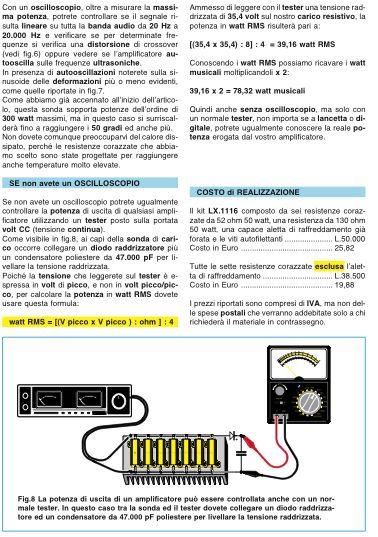

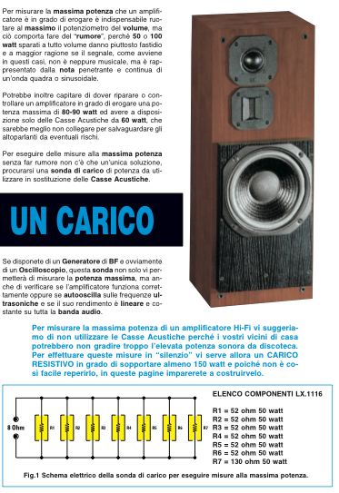

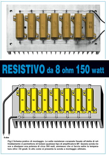

ciao a tutti .
robi cosa intendi che non sò quanto può dare quell'amplificatore ?
vi allego l'articolo che ho studiato per le prove con l'oscilloscopio.
