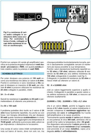

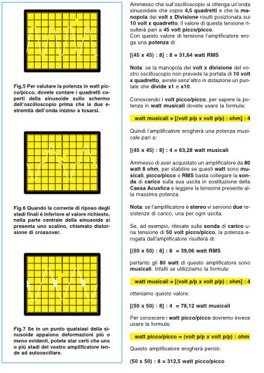

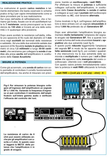

ciao ragazzi , ho avuto una mare di impegni e riesco a scrivere solo adesso .
il progetto che ho seguito è quello dell october di ax84 , tranne ovviamente per le 5881 nel finale .
il mio dubbio nasce dal semplice fatto che nei datasheet vi è indicata una potenza che non riscontro con la prova fatta .
il metodo che ho usato è : si applicano 1000Hz di segnale sinusoidale in ingresso all'ampli , si rilevano con l'oscilloscopio sul carico in uscita si contano i quadretti e si moltiplica per la scala , si eleva al quadrato e si divide per la R di carico e per 8 per ottenere i wattRMS .
watt RMS = [(volt p/p x volt p/p) : ohm ] : 8
possiamo intanto dire che questo è il metodo giusto per analizzare la potenza di un ampli ?

Quel diviso 8 non è sbagliato.
Per passare da Vpp^2 a Vrms^2 devi dividere per [2xsqrt(2)]^2 = 4x2 = 8.
Ma in quel modo lui sa solo che in quel momento l'amplificatore eroga tot.
Non sa quanto può erogare quell'amplificatore.

vi allego l'articolo che ho studiato per le prove con l'oscilloscopio.
robi cosa intendi che non sò quanto può dare quell'amplificatore ?
