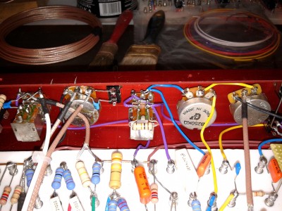

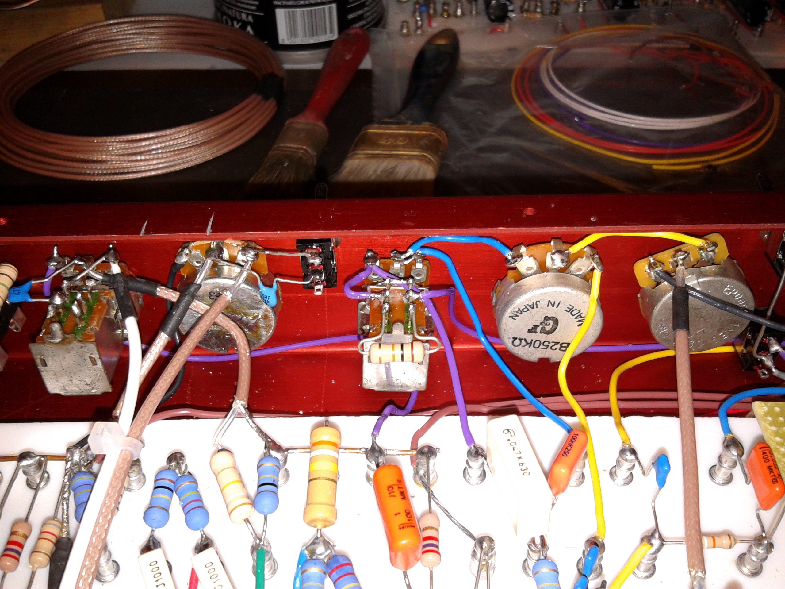

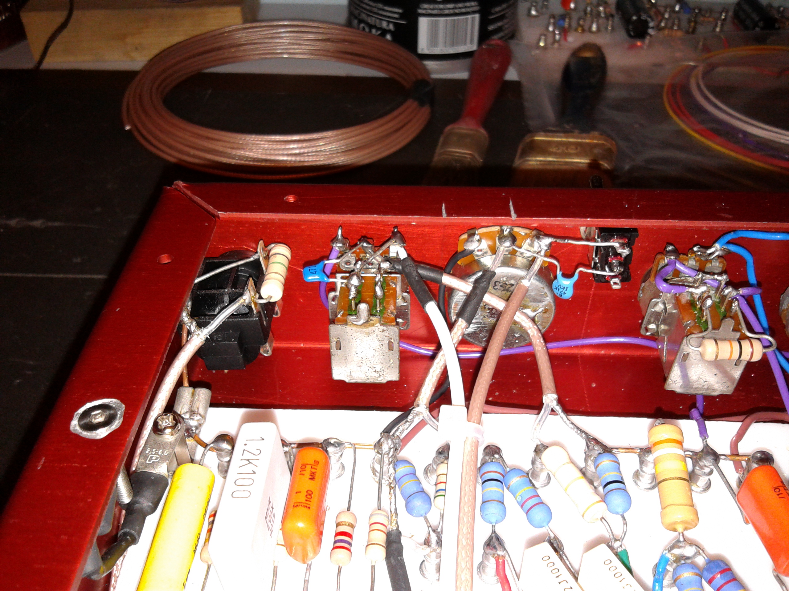

Allego delle foto della 2° versione ( componenti con valori diversi che provavo nella fase di sperimentazione ) per mostrare il gli ingressi e le uscite con cavi schermati ( RG 174 specifiche militari ). Tutti gli altri cavi non schermati sono anch'essi in rame argentato con isolamento in teflon spessore sia 1,5 mm, isolamento 1000 v / 14 A.
