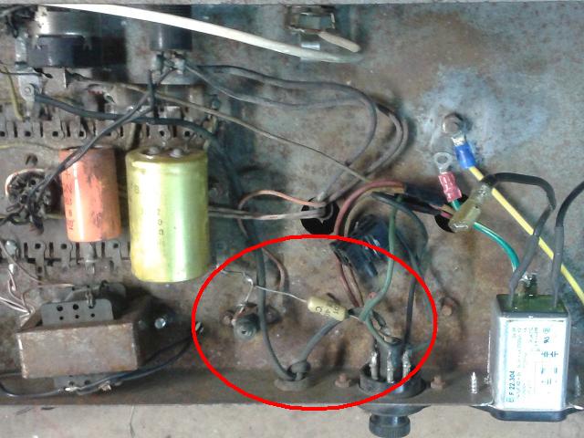

Quello che si vede in foto è un cap da 0,1uF 600V che va dal selettore delle tensioni di alimentazione a massa.
Si tratta del Death cap?
In quel caso come è meglio procedere?

Aspettiamo lo schema, comunque se fosse il death cap lo si potrebbe sostituire con un condensatore X2, ma meglio eliminarlo
Naturalmente se il cavo di alimentazione fosse a due soli fili, privo del filo di terra, va sostituito anche quello

Sisi, ho già provveduto a sostituirlo, con un cavo a 3 fili, collegando la massa al telaio, su uno star ground,

Il punto di collegamento della terra sullo chassis dovrebbe essere separato salle altre masse del circuito ed essere posizionato in un punto vicino a quello nel quale il cavo di alimentazione entra nello chassis
Questo stando alle indicazioni che si trovano un po' dappertutto riguardo l'argomento, probabilmente anche cablato come hai fatto, non avrai problemi, vedi tu se vuoi lasciare come è adesso

Siccome ogni consiglio da gente esperta è sempre ben accetto,Ieri ho provveduto a separare la terra dalle altre masse, e a posizionarla appena dentro lo chassis,

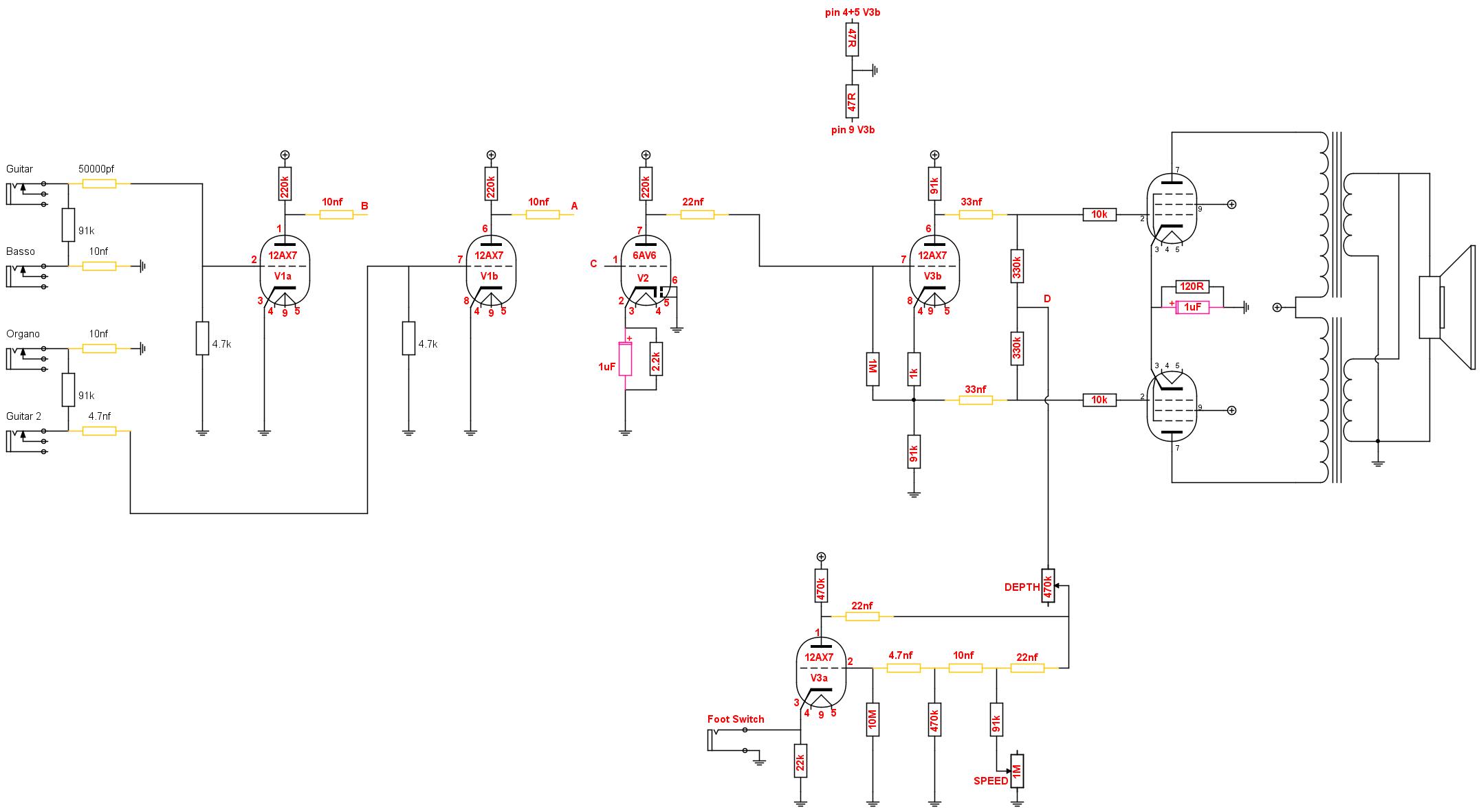

Guarda che non è un abbozzo e nemmeno, come lo chiami tu, uno schema, quello è un Layout ed anche fatto abbastanza bene , eccezionale se è il tuo primo ;)
Post Accorpati
Non è ancora finito, ma ecco un assaggino
Pasquale sei sicuro che il fusibile sia tra il CT dei filamenti e massa e non tra il CT dell'anodica e massa ?
Mi disegni le prese jack ? Che tipo sono, con switch suppongo ........

Per quanto riguarda la presa centrale, ho verificato ed in effetti hai ragione, il fusibile è tra il CT dell anodica e massa.
Tra l'altro i filamenti neanche ce l'hanno il CT. infatti sono solo 2 cavi grossi da 0V - 6,3V
Purtroppo altro errore mio di trascrizione :muro:
Secondo te meglio ripetere i link classici del ceriatone o possono andare bene anche così come sono?

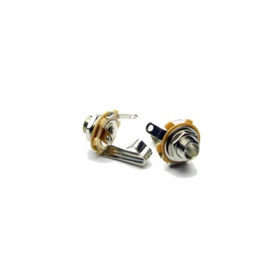

I jack esteticamente sono fatti diversamente, ma alla fine sono tutti i classici da 6,3 mm mono, come quelli in allegato...

Guarda che non è che come disegnatore di schemi sia un granchè :face_green:
Comunque grazie per l'approvazione :salu:
Non ti preoccupare per il fatto che l'avvolgimento dei 6.3v non ha CT, le due res da 47R collegate ai piedini 4+5 e 9 di V3, sono lì apposta per ricreare un riferimento di massa virtuale
Cosa intendi in particolare ?
Per via dello standby .................. preferisco un mute :lol1:
Quindi i jack NON hanno lo switch ?

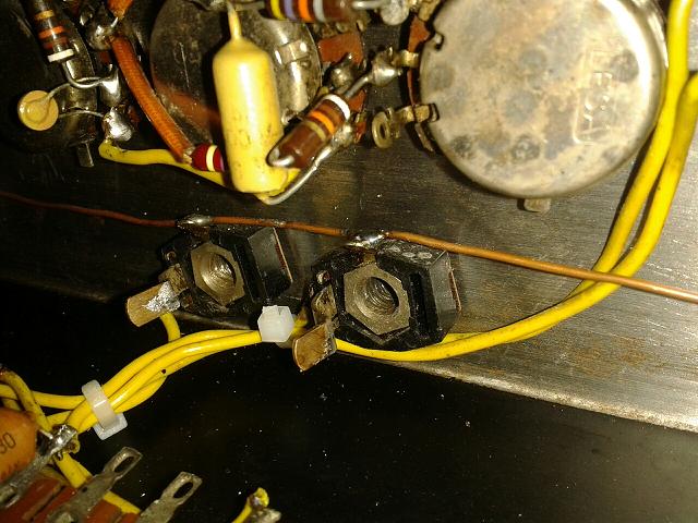

Ecco un altra foto, questa volta reale dei jack, sono tutti identici a questo..
Mi chiedevi se avevano lo switch per escludere le altre entrate?
