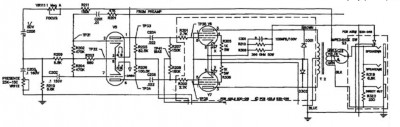

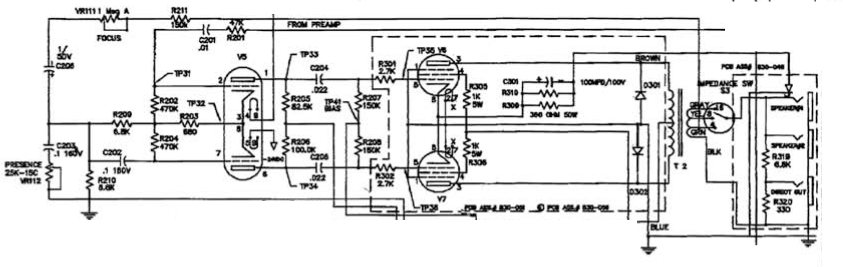

Ho provato a cercare qualche schemino, tu intendevi uno qualcosa tipo questo?
Re: Testata 30-40W MKIIc+ Style
Messaggio da robi » 27/04/2015, 23:50
Tipo il Rivera Venus

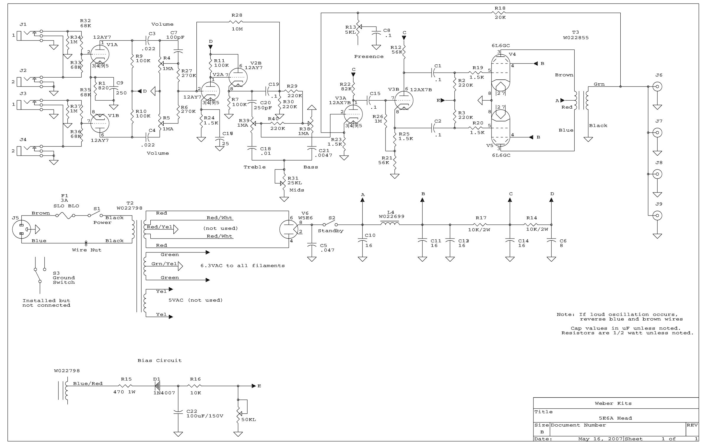

Messaggio da Vicus » 28/04/2015, 8:03
Io avevo pensato al bassman 59/marshall 1987

Certo che potrebbero disegnarli un po' meno confusionati sti schemi
rivera_venus_5_sch.pdf
(291.05 KiB) Scaricato 239 volte

Certo che è proprio fatto bene questo schema :face_green:
Messaggio da robi » 28/04/2015, 17:16
In realtà sono scansionati male.
Se stampati bene sono sì compattissimi (non volevano avere rimandi a cento fogli tipo Marshall), ma entrando nella loro ottica si seguono piuttosto bene.
Non è il classico schema da monocanale anni 60, questo sì!
Sembra più un valvolare disegnato in stile da ampli transistor anni '90.
Messaggio da Kagliostro » 28/04/2015, 18:32
A me ricorda molto lo stile Korg ...
