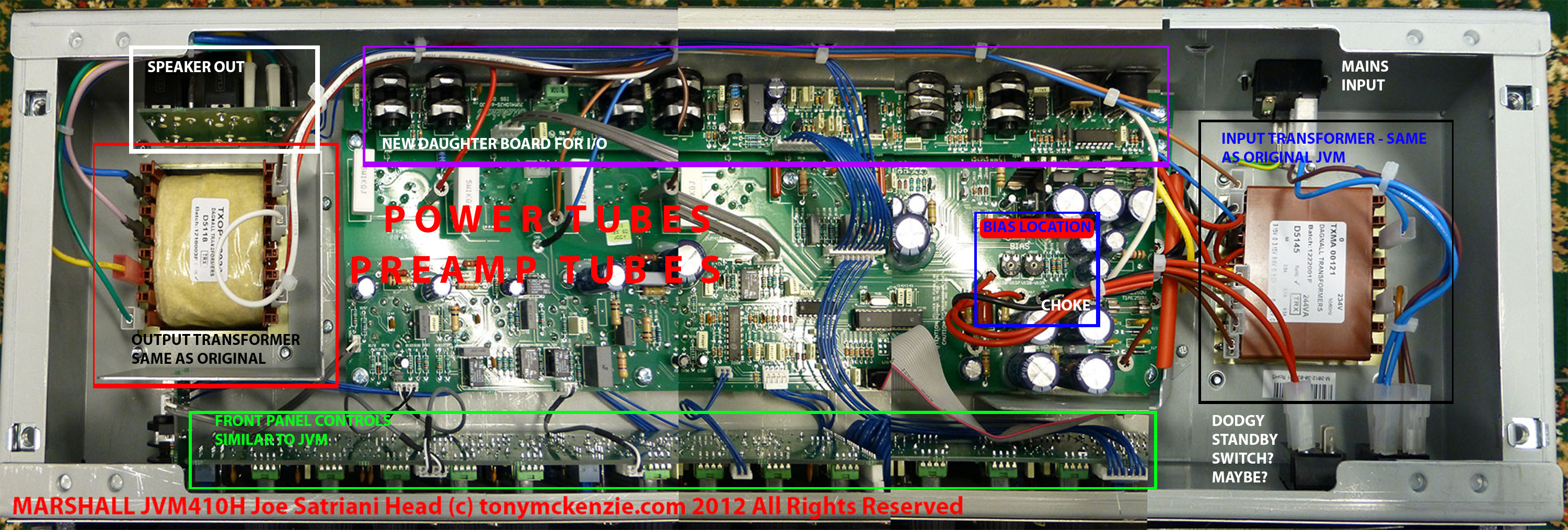

gioca con i relè ... bisognerebbe capire quali sono tutti i relè accesi quando suona il canale interessato che sarebbe OD 1
seguire tutte le connessioni e quindi dovrebbe uscire fuori lo schema del pre.
I valori dell'alimentatore? dove li prendiamo ... ho notato che sul ramo di alimentazione ci sono i primi due condensatori da 450v e gli ultimi due sono da 350v questo mi fa pensare che la tensione su HT2 e HT3 sia superiore a 350v e su HT4 E HT5 sia inferiore a 300v .... cavolo un pò di margine lo avranno dato.
Comunque il pre se non erro lavora con 3 valvole poi metà della quarta dovrebbe pilotare il riverbero insieme ad un tl072 e l'altra metà credo che sia per il send e return.

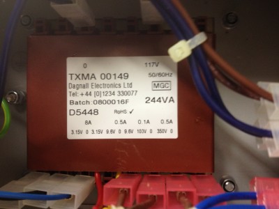

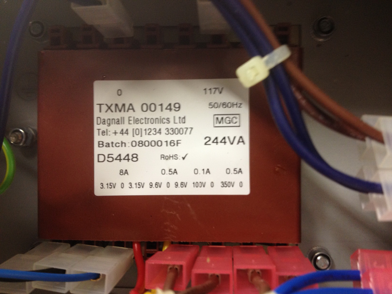

Grazie mille Kagliostro per aver salvato gli schemi nel forum ... per quanto riguarda l'alimentazione avevo visto lo schema, ma la mia preoccupazione è come facciamo a capire le tensioni di uscita dal trafo e rispettivamente su ogni ramo di alimentazione dato che non mi sembra di vederle riportate nello schema ...

Ciao ragazzi, ho provato tramite lo schema a blocchi postato da Marco Overdrive ad evidenziare il percorso che dovrebbe fare il pre sul canale orange dell' OD1.
Di seguito i link delle immagini, ditemi cosa ne pensate, secondo voi è corretto oppure no? grazie.

Mi sembra tutto corretto! Puoi procedere a disegnare uno schema di massima e poi provvedere a realizzarlo.

Per gentile interessamento di un amico .......
Ho provato a chiedere anche a TAD se mi danno le specifiche del TA che vondono loro per il JVM410, vediamo se rispondono
