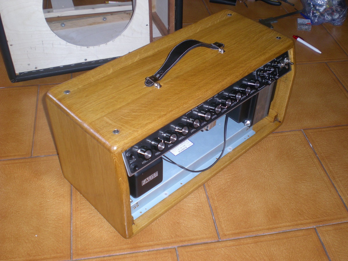

Messaggio da MapleMarco » 04/05/2015, 13:01
per chiudere la questione, una foto della bestiola ci sta! :face_green:
Tubemaniac
Messaggi: 42
Iscritto il: 04/03/2015, 0:20
Località: Schio-Vi
Re: Mesa Mark, passo passo
Messaggio da Tubemaniac » 04/05/2015, 22:51
Il trasfo di alimentazione mette soggezione....molto bella :gui2:
