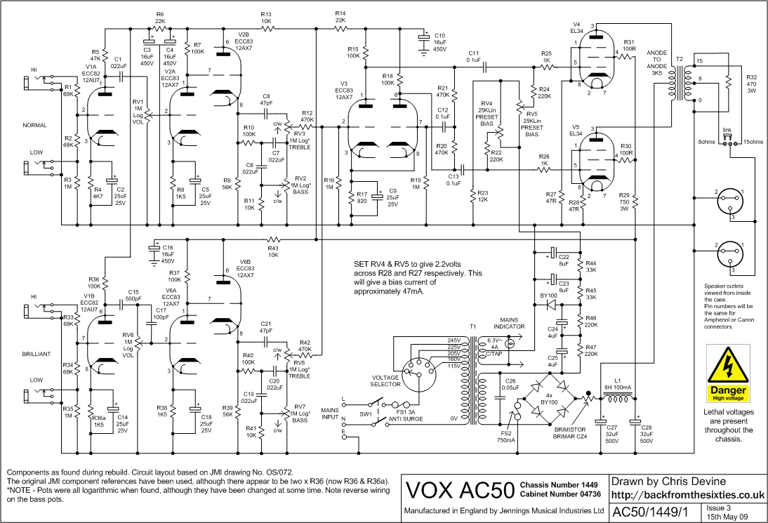

Messaggio da Kagliostro » 04/09/2016, 22:21
Mi han fatto notare che anche il VOX AC50 ha un bias misto
e pensare che l'ho guardato un sacco di volte questo schema e non ci avevo mai fatto caso

Re: Rapporto tra valvole Finali e impedenza TU
Messaggio da robi » 05/09/2016, 9:44
Sì, perchè dovevano dare una buona efficienza (dicasi wattaggio e quindi volume), per distaccarsi dal fratellino minore, ma senza ricadere nel "feel" dei Marshall, quindi tenendo un po' del suono cathode bias dell' AC30.

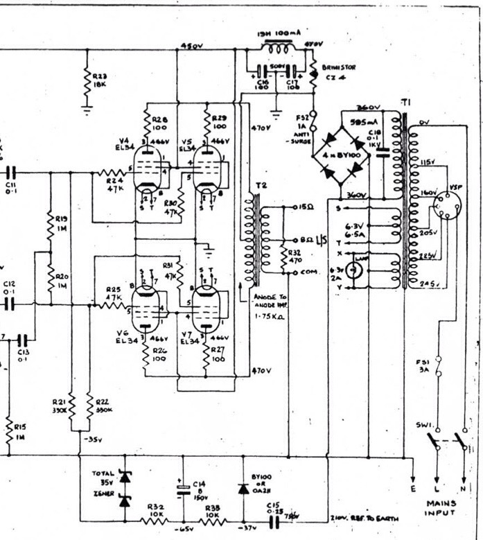

Come mai nell'AC100,per curiosità,che è un fixed bias puro,mancano le resistenze di griglia schermo (grid stoppers?) e ci sono in serie alle placche da 100R?La loro mancanza non può dare problemi di autoscillazione e di conseguenza danneggiare l'OT o le finali?

Messaggi: 9902
Messaggio da robi » 06/09/2016, 19:36
Lo schema che hai è sbagliato.
Se è originale è uno schema fuffa, oppure chi lo ha tirato giù non ha guardato sulla pcb.
Infatti le screen sono su pcb e non sullo zoccolo. Una scelta sbagliata che portava spesso a pcb bruciate.
Vi sono però alcune Marshall 1959 che non le avevano.
ci vogliono EL34 robuste per funzionare con quella configurazione senza cuocersi, ma il suono è notevole.
Ne ha una, con questa configurazione, un famoso chitarrista italiano.

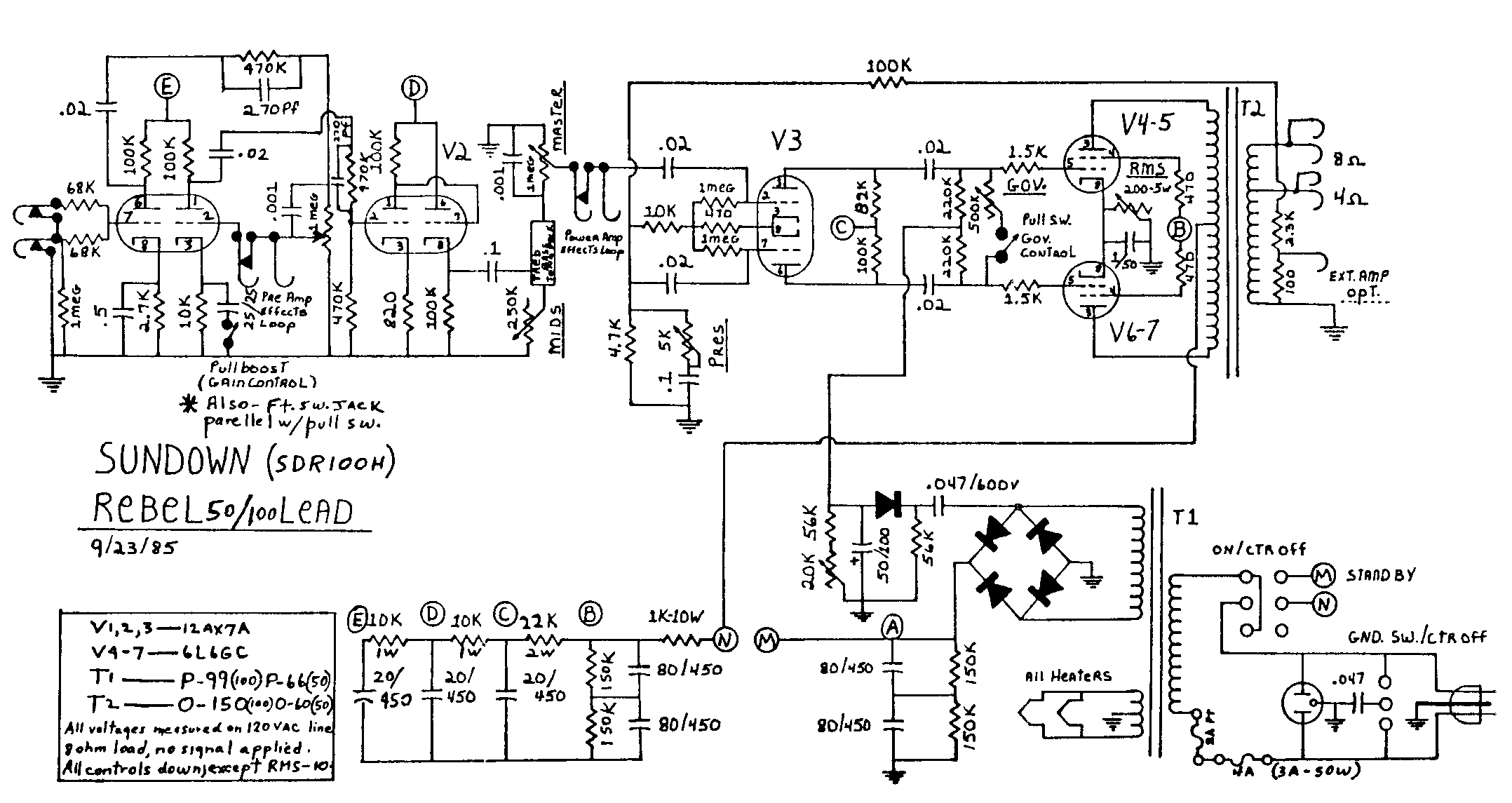

Un'altra cosa volevo chiederti:
Potresti spiegarmi la funzione del controllo GOV.,proprio appena dopo la PI,che ho notato in un circuito che Kappa ha postato precedentemente in questo THD
Controllo GOV.
Addirittura in uno schema che non ho per ora sotto mano non c'è nemmeno il Pot,ma semplicemente un'interrutore che mette i due rami in corto.
Analisi:dato che nei due rami scorre lo stesso segnale ma in opposizione di fase,non si annulla il tutto?
Cos'è,una specie di "mute"?
Ci fosse in serie al Pot un condensatore di valore adeguato,potrebbe sembrare una specie di Presence,come sul finale del Krankenstein,senza NFB,ma così proprio non ci arrivo.
Ciao :ciao:

Diyer a pezzi!

Messaggio da Kagliostro » 06/09/2016, 20:43
E' un MV crossline
Kene
Messaggio da Kene » 06/09/2016, 22:32
Grazie,Kappa!
E in soldoni cosa lo distingue dai classici MV o PPIMV?
Qualcosa ho trovato qui da noi
http://www.diyitalia.eu/viewtopic.php?f ... +crossline
.......sto leggendo il THD e per ora sono un po' in alto mare…
Diyer a pezzi!
Messaggio da Kagliostro » 06/09/2016, 23:21
il MV "classico" precede la PI, il LarMar è un PPIMV (sta dopo la PI ed usa un doppio potenziometro con perno unico), il CrossLine sta dopo la PI ma non manda a massa il segnale, come fa il LarMar, lo "cortocircuita", in pratica fa cancellare il segnale unendo le due opposte fasi
