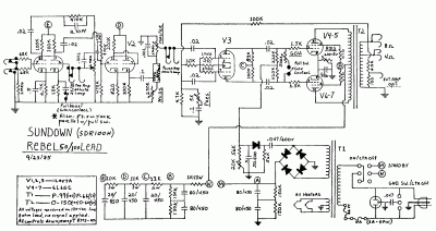

Come mai nell'AC100,per curiosità,che è un fixed bias puro,mancano le resistenze di griglia schermo (grid stoppers?) e ci sono in serie alle placche da 100R?La loro mancanza non può dare problemi di autoscillazione e di conseguenza danneggiare l'OT o le finali?
Diyer a pezzi!
Re: Rapporto tra valvole Finali e impedenza TU
Lo schema che hai è sbagliato.
Se è originale è uno schema fuffa, oppure chi lo ha tirato giù non ha guardato sulla pcb.
Infatti le screen sono su pcb e non sullo zoccolo. Una scelta sbagliata che portava spesso a pcb bruciate.
Vi sono però alcune Marshall 1959 che non le avevano.
ci vogliono EL34 robuste per funzionare con quella configurazione senza cuocersi, ma il suono è notevole.
Ne ha una, con questa configurazione, un famoso chitarrista italiano.

Potresti spiegarmi la funzione del controllo GOV.,proprio appena dopo la PI,che ho notato in un circuito che Kappa ha postato precedentemente in questo THD Addirittura in uno schema che non ho per ora sotto mano non c'è nemmeno il Pot,ma semplicemente un'interrutore che mette i due rami in corto.
Analisi:dato che nei due rami scorre lo stesso segnale ma in opposizione di fase,non si annulla il tutto?
Cos'è,una specie di "mute"?
Ci fosse in serie al Pot un condensatore di valore adeguato,potrebbe sembrare una specie di Presence,come sul finale del Krankenstein,senza NFB,ma così proprio non ci arrivo.

E' un MV crossline

E in soldoni cosa lo distingue dai classici MV o PPIMV?

il MV "classico" precede la PI, il LarMar è un PPIMV (sta dopo la PI ed usa un doppio potenziometro con perno unico), il CrossLine sta dopo la PI ma non manda a massa il segnale, come fa il LarMar, lo "cortocircuita", in pratica fa cancellare il segnale unendo le due opposte fasi
