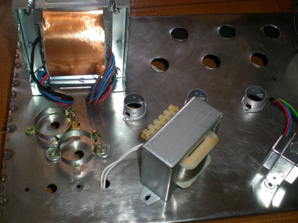

Ho cominciato a montare le cose sullo chassis e come al solito, i primi intoppi...
ebbene, dal layout fatto in autocad non avevo notato la vicinanza della PI al TA e ai caps di alimentazione :ohhh:
una volta montato, ecco qua "l'erroraccio":
dite che sia risolvibile con un semplice schermo, o devo ripensare la scheda ed il layout? :muro:
Re: MESA MARK INSPIRED
Messaggio da Kagliostro » 01/05/2014, 15:15
Direi che forse basta mettere uno zoccolo con schermo alla valvola
poi potresti sempre mettere uno schermetto in ferro attorno al TA
se proprio dovesse servire
Messaggio da MapleMarco » 01/05/2014, 17:16
quindi basta giocare di schermi? questo mi tranquillizza!!
lo schermo sulla valvola è d'obbligo...schermo sempre tutte le pre ;)
