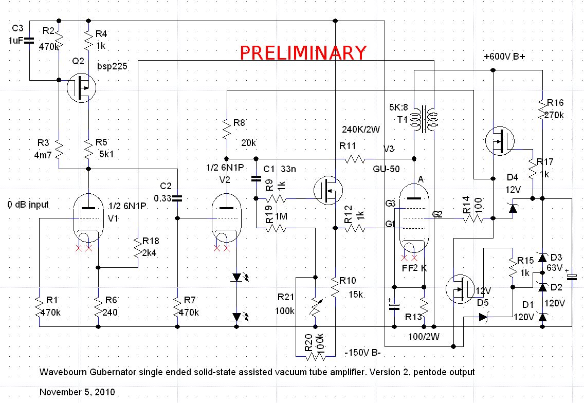

in realtá Wavebourn dice: “I never tried Gu-50 tubes with more than 270V on G2. Their control grids are dense and fragile.” https://www.diyaudio.com/community/thre ... st-5600938
E questo rende sicuramente la soluzione di Franco à la Hiwatt la più sicura.

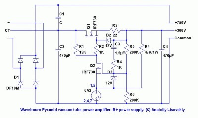

p.s.: Parlando di Wavebourn, ieri mi sono ricordato che lui nei suoi regolatori per le G2 usava oltre a componenti allo stato solido delle stabilizzatrici a gas (non ricordo in quanti casi lo facesse)
Messaggi: 9655

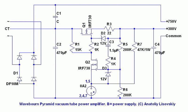

Occhio solo che il pyramid è un push pull, non un SE.
Lo si vede anche dalla tensione di alimentazione.
Il suo forum è saltato, gli inviai alcuni file che avevo scaricato per ripristinarli online, ma non lo ha ancora fatto.
Questo il suo SE di GU50 a pentodo, compresa alimentazione:

Domanda forse attinente ma per il momento curiosità tecnica da parte mia
Vista la 0A2 automaticamente mi sono venuti in mente gli Zener
Ho visto che da RS se ne trovano da 150V e 100V 5W
https://it.rs-online.com/web/p/diodi-zener/6256518?gb=s
https://it.rs-online.com/web/p/diodi-zener/6256530?gb=s
Non è che si potrebbe assemblare una "sicurezza" da mettere in parallelo all'uscita al cuircuito che alimenta la G2, mettendone un po' in serie+parallelo o trovandone di più grossi ?
In questo modo si potrebbe tranquillamente derivare tramite VVR la tensione per le G2 dall'anodica
O magari un Varistore con in serie un fusibile tra il positivo delle G2 e massa ?
Sarebbe troppo semplicistica come soluzione ?
