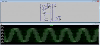

Ho buttato giù un regolatore semplificato rispetto ai precedenti, ma comunque con 90 dB di reiezione al ripple usando un mosfet caricato da un CCS per massimizzare il feedback sul gate del mosfet regolatore. Versione base, mancano TUTTE le sicurezze.

Ciao. Mi stai dicendo che possiamo eliminare il primo cap di filtro con l'impiego del maida?
Su c18, in effetti, avevo qualche dubbio e speravo mi dicessi di toglierlo. Ma se possiamo eliminare anche il primo cap di filtro, comincio a vedere una board del psu molto più semplificata con il maida incorporato.

Bisogna avere almeno 15V fra il picco minimo del ripple in ingresso, ed il nuovo Maida. Essendo tutto in itinere, si può salire un po' con l'alternata in ingresso. Non andrei oltre 2u2 per questione di ingombri e costi, utilizzando i condensatori a film. Tieni presente che è un circuito nato anche per alleggerire la vita delle rettificatrici di tutti i tipi, quindi capacità di ingresso basse. Se poi c'è troppo ripple e vogliamo tenerci un 40u in ingresso, per liberare spazio possiamo usare uno di questi: https://www.tubetown.net/ttstore/en/jj- ... 500-v.html
Ecco perché nel file hai lasciato uno swing di +\- 16v.
Hai simulato una tensione a 420v con dei picchi a 16v.
Ok. Vediamo come va la simulazione con e senza il prima cap di filtro.
