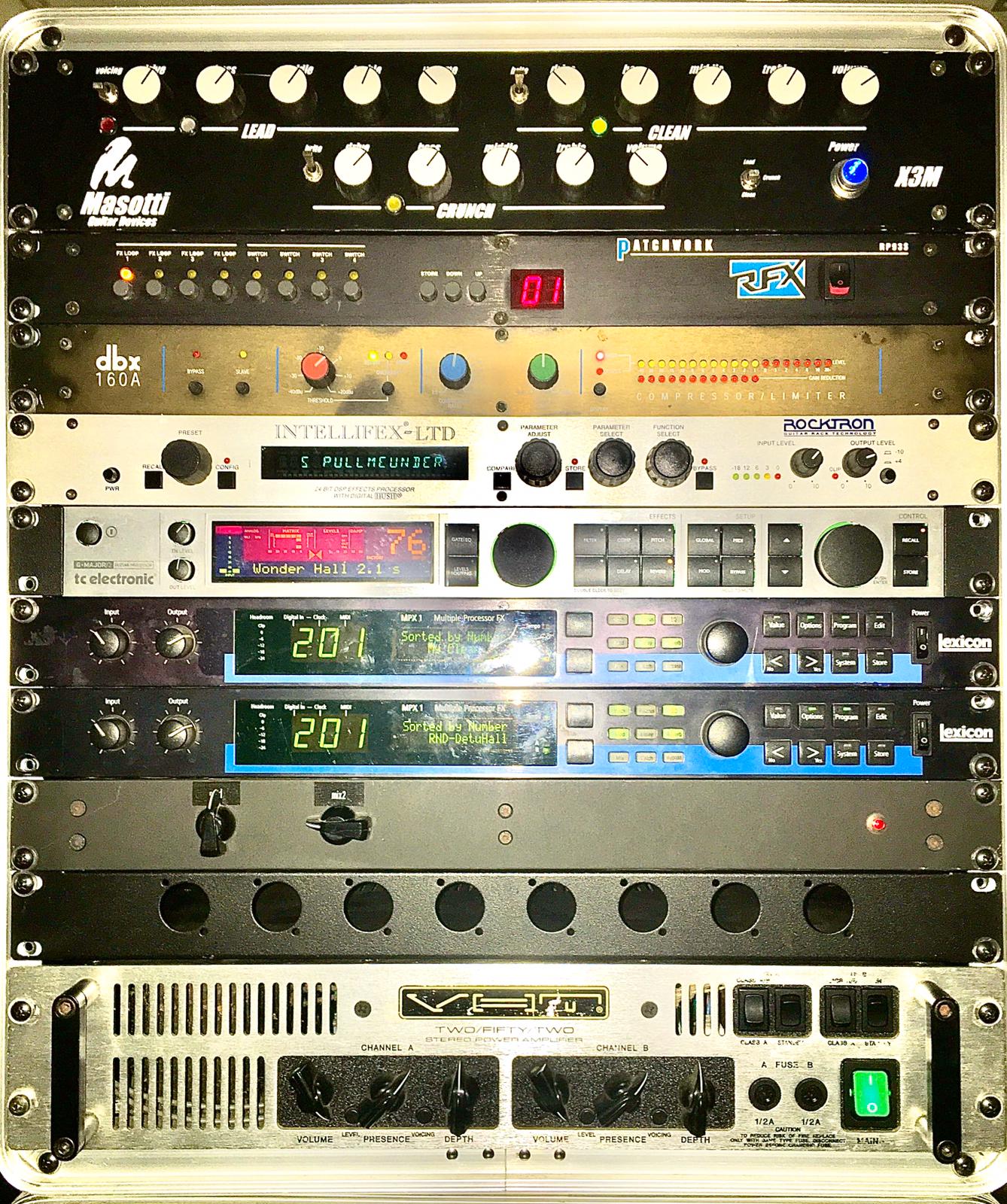

Sì, il pre (ho un Masotti X3M, un Mesa Boogie Quad, un VHT GP3 e due Piona) finisce in un midi switcher Rolls RP93 con il 160A ed i due equalizzatori escludibili (ce ne starebbe un terzo... :face_green: ) da lì finisce nell'effettistica: un Rocktron intellifex LTD (che ha il suo mixer analogico interno) che manda il segnale stereo ad un mixer "a due livelli" tipo Mike Landau. Quindi il primo mixer riceve il segnale dry ed il wet dell'intellifex, quel mixer tratta due processori in parallelo (un GMajor2 per l'intelligent pitch shifter ed un Lexicon MPX1 per i riverberi, detune, chorus, phaser e delay) e manda il segnale al secondo mixer che a sua volta tratta due processori in parallelo (altri due Lexicon MPX1).
Ci ho messo un po' a metterlo su, ma sono davvero soddisfatto del risultato.
...però con un fonico sotto mano so che saprebbe essere molto meglio, difatti volevo contattarne uno che conosco per impostare il tutto, ma poi è uscito il casino e... sono uscite altre priorità!

Complimenti per l'attrezzatura! Il routing di segnale è molto interessante, sopratutto la scelta del parallelo dei mixer. Parliamo di mixer a rack, immagino. Non mi stupirei se avessi un paio di "the missing link LTD"

È un singolo mixer custom di Franco Piona (il tecnico di Steve Vai in europa). Lo schema è ispirato da questo qui di Mike Landau:
Le immagini sono tratte da qui:
http://www.italodeangelis.com/it/eventi ... -a-box.asp

Ancora i miei complimenti per l'equipment, Robi.
Bella storia!
...Quel VHT a fine rack ha qualcosa di oserei dire ... sensuale. [icon_e_biggrin.gif]

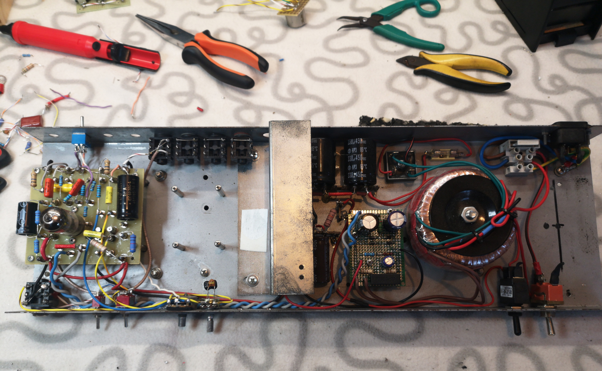

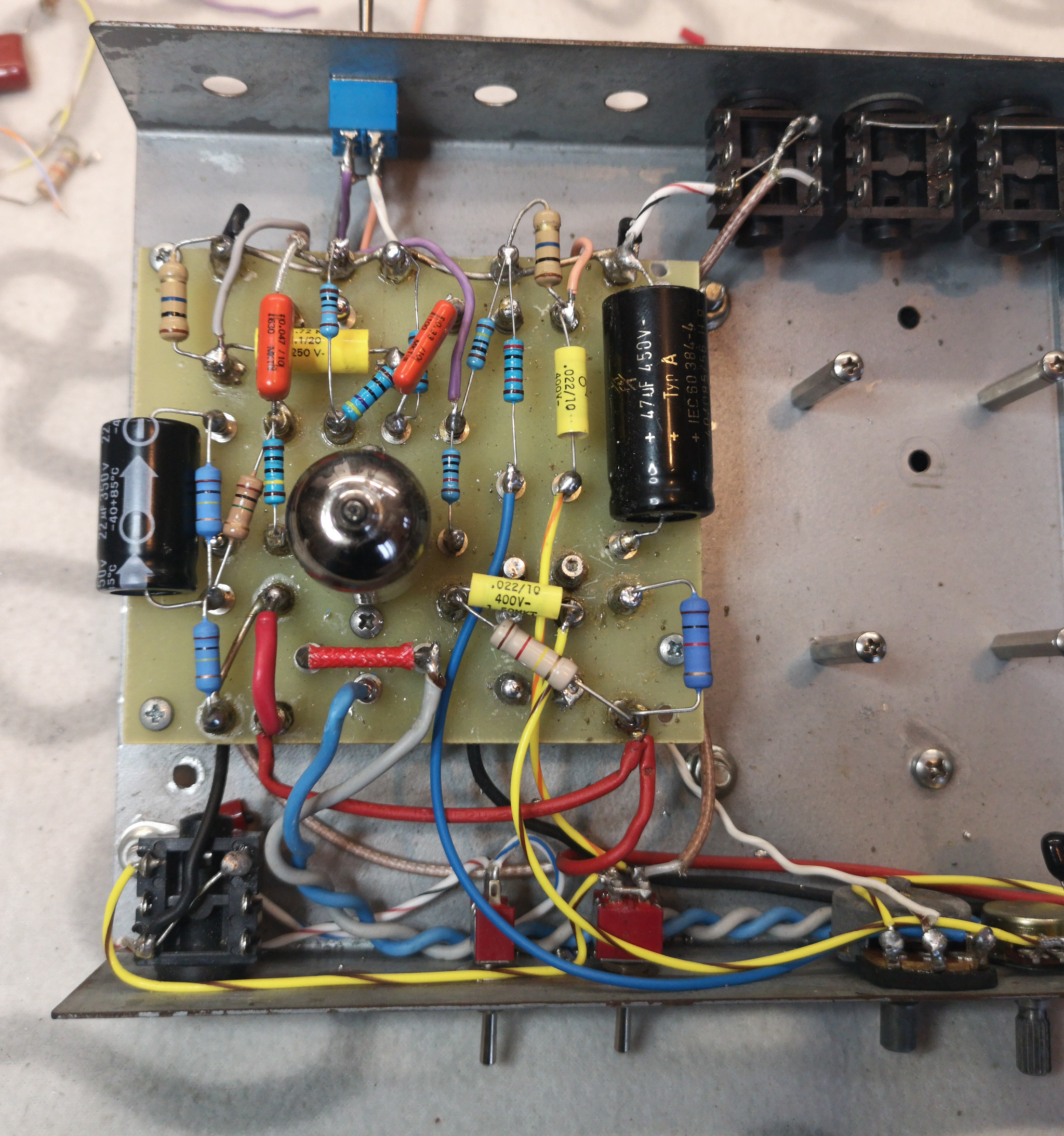

Messaggio da Dom » 25/04/2020, 20:11
E mò facciamo i test reali:
... Domani vediamo che esce fuori....
