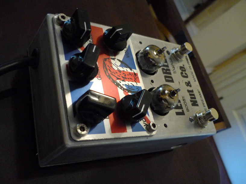

Da me il ronzio c'è solo quando uso il pedale, ma ormai credo che risolverò alimentando i filamenti in continua. Devo solo ridisegnare il layout di conseguenza e rimontarlo. Ma i test sono finiti credo.
E allora ecco una fotina che vi farà sbavareeee!!!

Re:Sto progettando un preamp a valvole in un pedale piccolo!
Messaggio da Fix_Metal » 25/05/2009, 17:13
Ottimo lavoro :) trova una griglia di metallo per proteggere quelle povere valvoline :D

Nutshell
Messaggi: 1062
Località: Bologna
Messaggio da Nutshell » 25/05/2009, 17:23
Fix_Metal ha scritto: Ottimo lavoro :) trova una griglia di metallo per proteggere quelle povere valvoline :D
Ci sono già i buchi per la protezione delle valvole.. la sto finendo..
