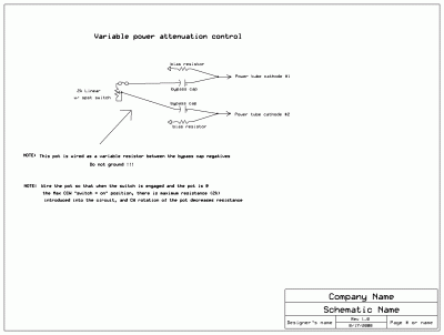

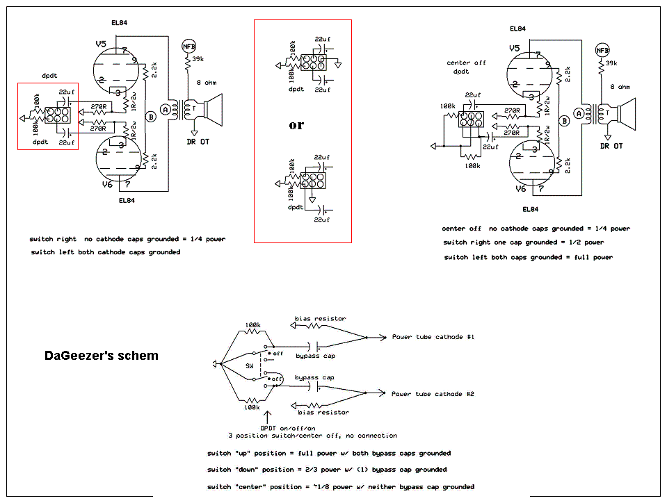

il tuo schema con due resistori di catodo, uno per ogni finale, mi ha fatto venire in mente un vecchio tread su come fare per avere due livelli di potenza diversi con le stesse valvole, senza andare con connessioni a triodo e senza abbassare l'anodica
il tread è questo
http://www.el34world.com/Forum/index.php?topic=4401.0
e lo schema, cui fare riferimento, questo

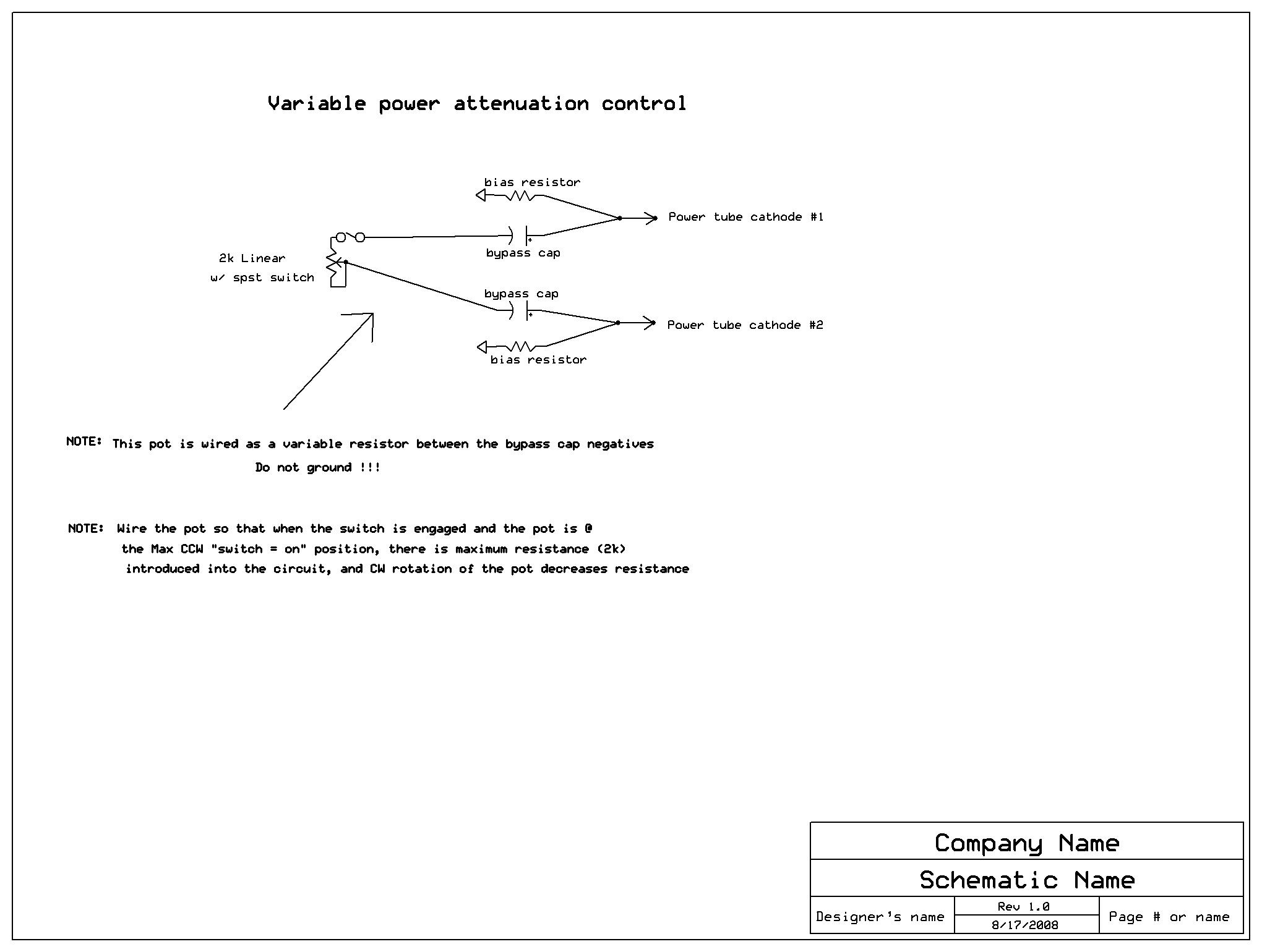

Molto interessante anche la soluzione con potenziometro per avere un controllo continuo
sul livello della potenza d'uscita (vedi post #32)

Tra un po' provero uno switch per i condensatori di bypass delle finali come negli schemi che mi hai linkato...
