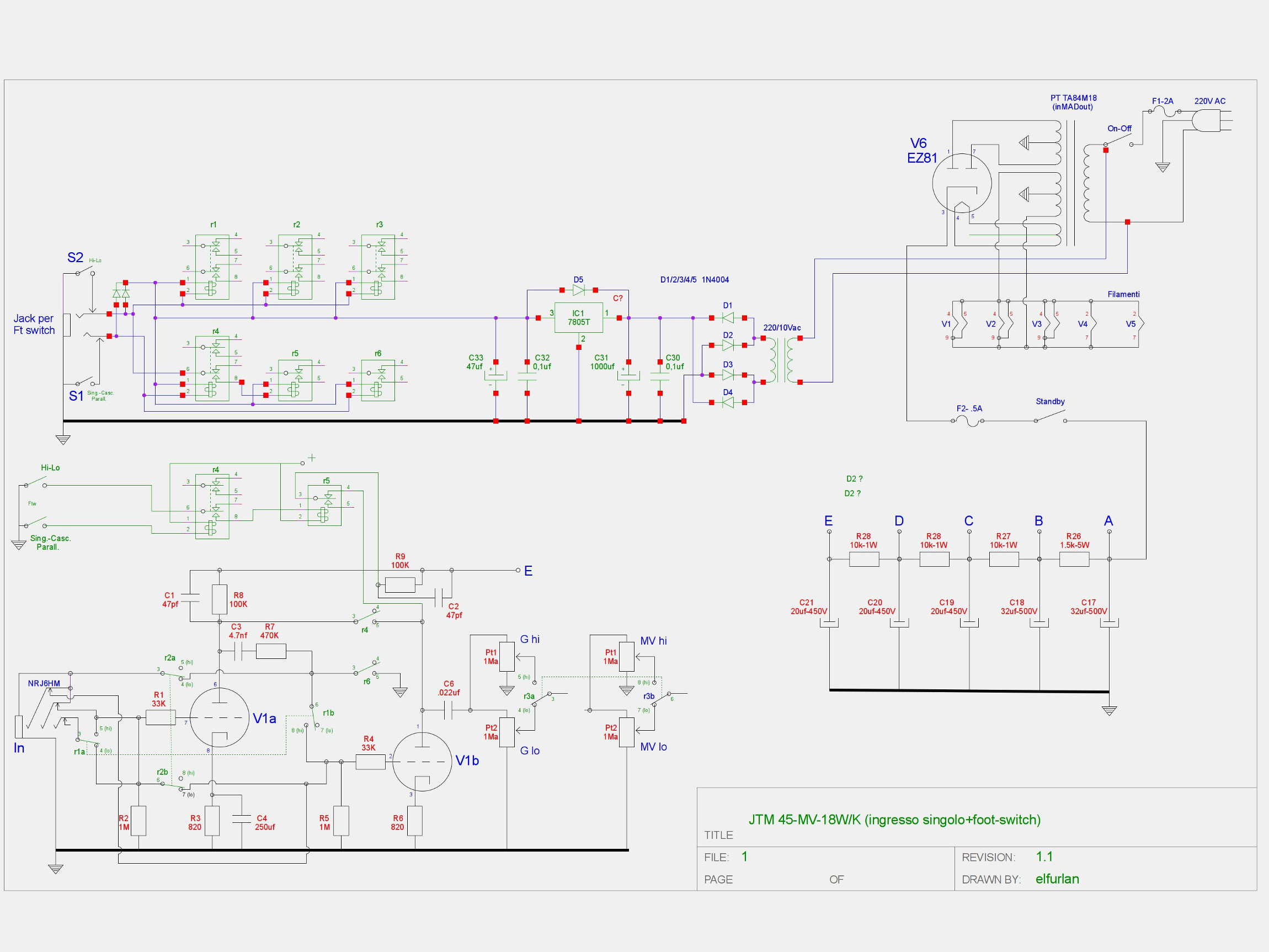

Uso Linux Mint e per disegnare i circuiti ho scaricato Gschem di gEDA.

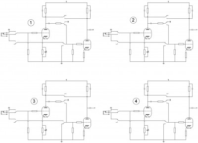

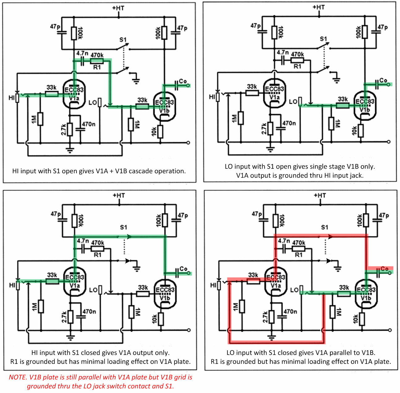

ho disegnato uno schema con jack input normale e relè
ripetuto 4 volte per far vedere le varie posizioni dei relè a seconda delle diverse configurazioni
da confrontare con queste
e mi sono accorto di un possibile problema
vedi la confifurazione n. 3, quella che dovrebbe corrispondere all'ingresso standard del jtm45
ma, di fatto, si ritrova ad avere le due resistenze di placca parallelate e temo che V1a veda
un carico di solo 50k invece dei 100k standard, con conseguente diminuzione del guadagno
certo, non sono così esperto da essere certissimo della cosa, ma abbastanza da farmi venire almeno un dubbio
per essere sicuri di avere un ingresso tale e quale al jtm45 bisognerebbe modificare un po'
il circuito per avere la possibilità di evitare le due resistenze di placca parallelate per quella configurazione
ed averle solo per la configurazione n. 4, dove si vuole che le valvole lavorino parallelate

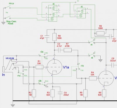

Messaggio da elfurlan » 28/03/2014, 1:36
Avevo notato che le resistenze da 100k si collegano in parallelo dimezzando di fatto il valore quando S1 è chiuso,e pensavo che andasse bene così, ma in effetti nella situazione di triodo singolo 3° schema ....Probabilmente una breadboard riesco a recuperarla e quando avrò i componenti farò una prova, ma mi sa che manca ancora un bel po' prima che arrivi quel momento. Nel frattempo vedo se riesco a modificare il circuito per ovviare il problema.
Sai se chi ha pensato questa modifica del master volume l'ha anche realizzata?
Ho notato che disegno il jack "switchato"al contrario di come lo fai tu e cioè, a jack maschio inserito, per me è la freccietta che si scollega dal segnale e non il contatto a "v". Mi sono sbagliato? :mart:
Parli di cavo schermato stereo, ma come l'ho capita io, la tua configurazione avrebbe bisogno di un jack con massa, tip ed altre due connessioni, in un jack stereo ci sono 3 connessioni in tutto, mi sbaglio o c'è qualcosa che non quadra ??
Visto che si tratta di comandare dei relè, pensavo di usufruire della schermatura del cavo per portare la massa ai footswitchs e gli altri due fili del cavo (rosso e bianco solitamente) per i comandi di ritorno.

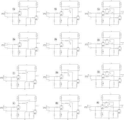

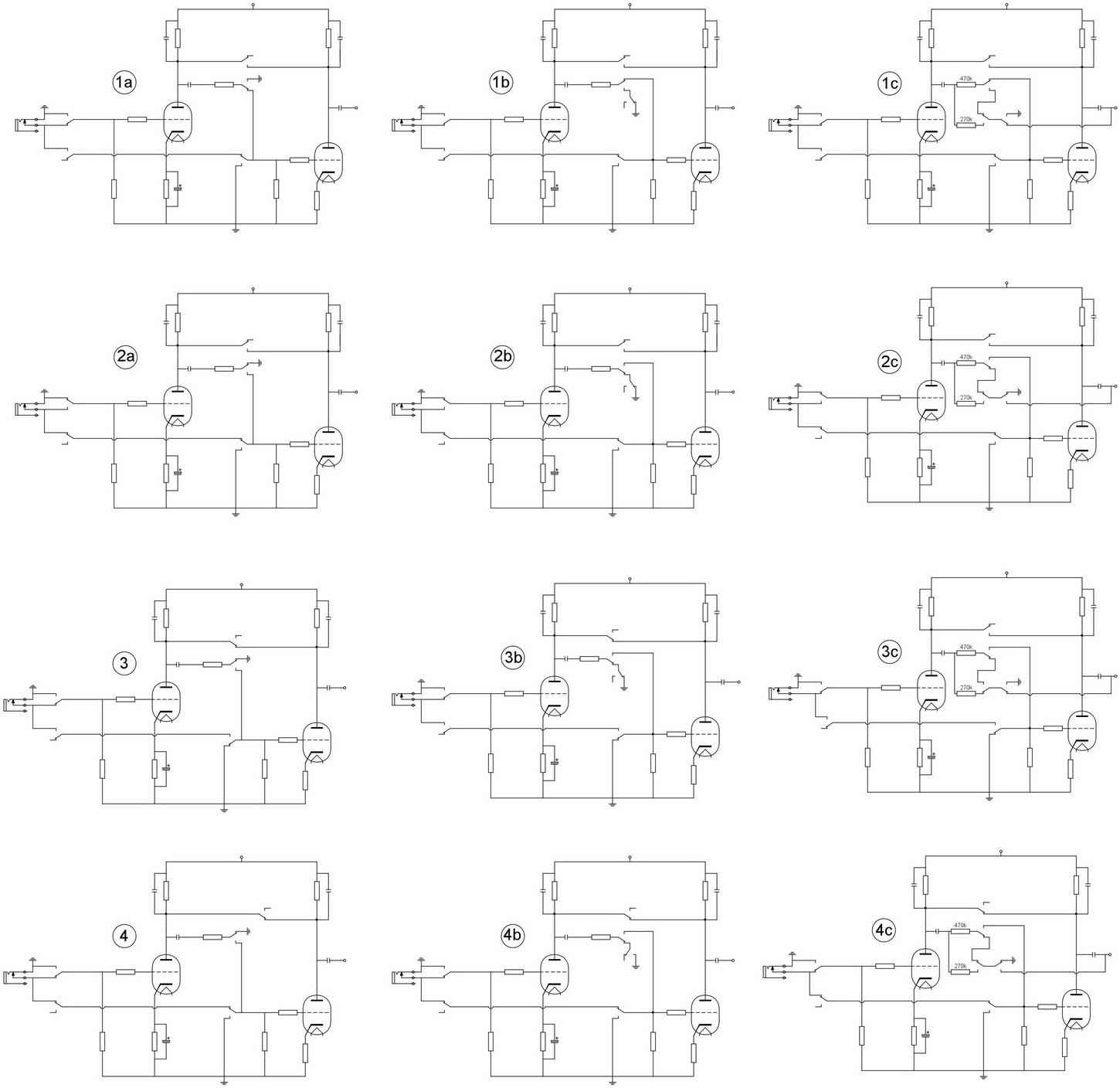

non dovrebbe essere più difficile di tanto, qui le versioni 1c-2c-3c-4c sono le ultime cui sono
arrivato, anche se non sono proprio definitive al 100% mi pare ci siamo avvicinati abbastanza

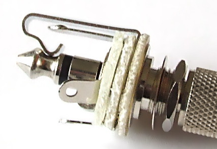

il jack J6 che hai disegnato non mi sembra disegnato diverso

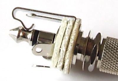

comunque la parte a V è una parte sagomata di un contatto che quando inserisci il jack viene spinta verso l'esterno (rispetto il centro del perno del jack) la freccetta indica un contatto fisso, questa immagine dovrebbe farti capire quello che dico
Veramente io parlavo del cavo che porta il segnale dalla chitarra all'ampli e della presa jack di ingresso segnale, non del footswitch relativo al comando relè
E' come pensi di arrangiare il cavo chitarra che non mi torna
Il contatto R4a, quello per parallelare l'anodica, è meglio sia attuato da un relè dedicato e magari un attimo più grosso fisicamente rispetto i soliti Omron che si usano per il segnale, pensavo ad una cosa tipo questo, non troppo esagerato, ma neanche esageratamente piccolo
per la tensione siamo sui 260-290v penso, ma la corrente è molto bassa
Riguardo il cap di bypass di V1b effettivamente Merlin non lo mette, metterlo significa aumentare il guadagno di quello stadio e Merlin stesso ammette che sarebbe interessante fare delle prove con valori diversi di cap di bypass, forse anche la res di catodo potrebbe essere oggetto di sperimentazione, ma eventualmente inizierei senza cap e poi proverei con dei cap piccoli ed a salire, per la resistenza farei le prove dopo, se decidi di mettere anche un cap, se invece lasci senza, anche quella un po' la potresti anche modificare, ma per gradi

E come pensi di arrangiare il cavo chitarra che non mi torna
Vediamo se riesco a spiegarlo bene. Il jack (maschio) della chitarra è mono mentre la presa jack (femmina) dell'ampli è stereo.Relativo al schemino NRJ6HM qui sopra collegherei T al centrale dello scambio (r1a schema dei relè) e TN non collegato; SN ed RN alle griglie e S ed R a massa in maniera da avere le masse alle griglie a jack chitarra scollegato e masse scollegate a jack inserito.
Forse non ti è chiaro perchè nello schema ho sbagliato a collegare proprio la parte riguardante S,SN,R,RN. :mart:
C'è un sistema per sostituire lo schema sbagliato con uno corretto?

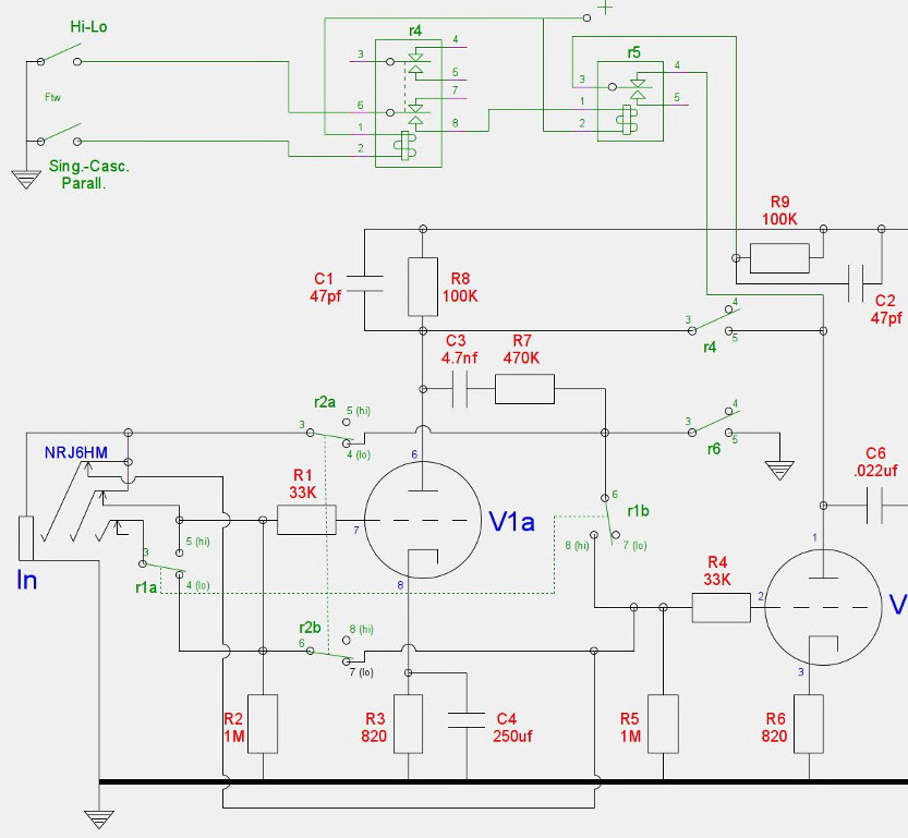

Che ne dici di questa soluzione con un relè in più ? Rischio di rimanere fulminato non appena attacco il jack ? :face_green:
Tieni presente che:
1- la posizione di partenza disegnata nello schema corrisponde ad interruttori/ft-switch aperti, relè diseccitati ed ingresso corrispondente a "low".
2- Sul relè r5 il contatto usato a riposo è nc, mentre su r4 è na.
3-Il relè 5 scatta solo se S1 e S2 sono chiusi.
In questa maniera comaderei tutto con soli due switch.

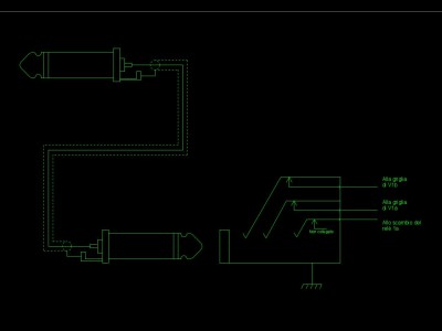

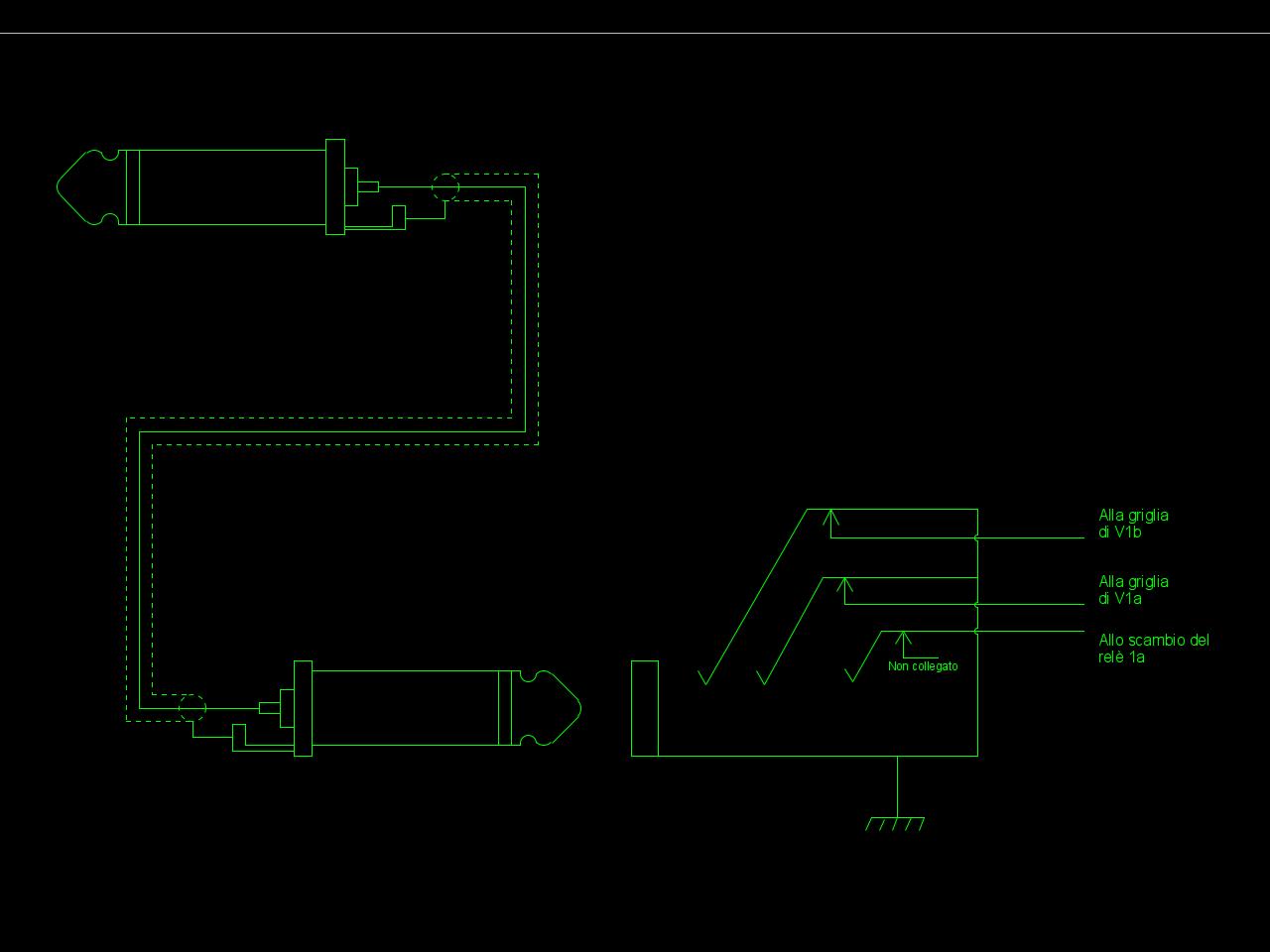

Fammi una cortesia posta anche lo schemino del cavo tra chitarra ed ampli, quel tuo jack in ingresso
cablato a quel modo, non riesco a digerirlo e mi confonde le idee, se vedo cosa ci sta prima, penso di togliermi il dubbio

Ecco lo schemino. Spero sia chiaro.
Messaggio da Kagliostro » 29/03/2014, 23:38
OK, adesso provo a ragionarci sopra
Messaggio da Kagliostro » 30/03/2014, 1:10
Mi pare che adesso andiamo decisamente meglio, il fatto che avevi, nel vecchio schema, invertito i collegamenti sulla presa jack mi aveva abbastanza confuso, adesso le 4 configurazioni mi pare escano

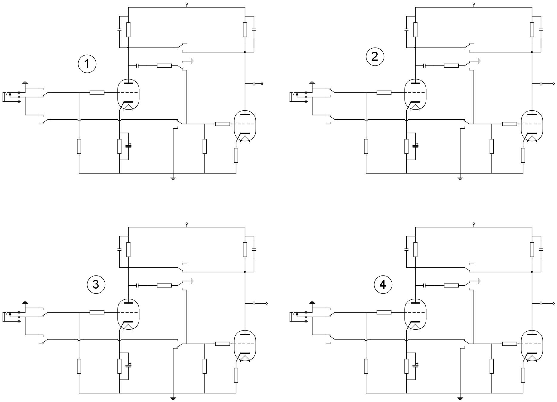

Sempre riferito all'immagine con le 4 possibilità che avevo postato
Relè ON intendo alimentati, relè OFF non alimentati
e prendo l'immagine dell'ultimo schema come immagine dei contatti TUTTI non alimentati
1) (alto a sinistra) = Relè1 ON -- Relè2 ON -- Relè4 OFF -- Relè6 OFF = V1a in serie con V1b
2) (alto a destra) = Relè1 OFF -- Relè2 OFF -- Relè4 OFF -- Relè6 OFF = solo V1b
(V1a riceve segnale in input ma l'uscita è shuntata a massa tramite la res da 470k)
3) (basso a sinistra) = Relè1 OFF -- Relè2 ON -- Relè4 ON -- Relè6 ON = solo V1a
(V1b non riceve segnale in input)
4) (basso a destra) = Relè1 OFF -- Relè2 OFF -- Relè4 ON -- Relè6 ON = V1a in parallelo con V1b
Considero sempre che Relè3 sia meglio azionarlo separatamente dagli altri
Relè 5, in pratica con la sua aggiunta vorresti risolvere la questione delle due res in parallelo, quindi lasceresti solo la res da 100k, che però si troverebbe ad avere come carico due valvole e ......... non so dirti se come soluzione possa andare :hummm_1:
Per risolvere la situazione 3 (im basso a sinistra dell'immagine) vedrei meglio un sistema per non avere Relè4 e Relè6 chiusi e per mandare direttamente il segnale proveniente dalla res da 470k allo stadio successivo (dopo V1b)
In una delle mie ipotesi precedenti mi pare di aver fatto qualcosa di quel genere e con una res da 270k in modo da avere anche un valore simile a quello del jtm45

Sì, il problema che mi pare ci sia è quello della res di placca che scende a 50k , ma collegando l'anodica di V1b tramite la res di placca di V1a, non so come si comporti la cosa nei confronti del segnale, visto che V1b resta collegata
io avrei preferito che in questo caso V1a non fosse collegata a V1b, se non dai due cap in uscita C3 (+ R7) e C6
Per quale motivo comanderesti il rele r3 separatamente ?
Perchè le varie possibilità solo V1a - solo V1b - V1a+V1b in serie - V1a+V1b in parallelo danno 4 risposte diverse, se comandi R3 separatamente le possibilità di sfumature e livelli di segnale diversi diventano 8
Se invece comandi R3 assieme agli altri relè diminuisci le possibilità di combinazioni diverse
c'è poi da tener presente che si può voler aumentare il gain ma non il volume o viceversa e questo in modo indipendente dalle opzioni riguardo la configurazione di V1a/b
Tu come pensavi di effettuare lo switching, quali relè comanderesti in contemporanea ?
