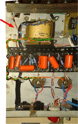

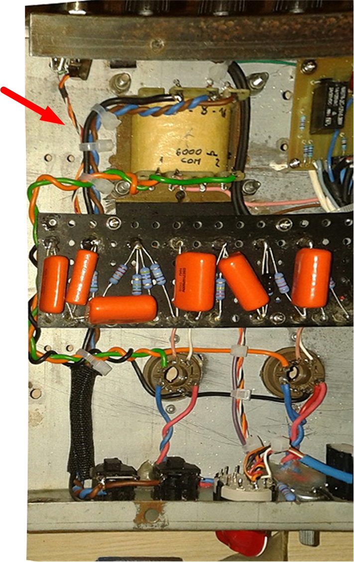

Non intendo il collegamento elettrico, intendo il collegamento fisico del cavetto sui fili del TU
Re: Testata 30-40W MKIIc+ Style
Ah, no, scusami non avevo capito, quella è una foto vecchia, ora è completamente a parte..

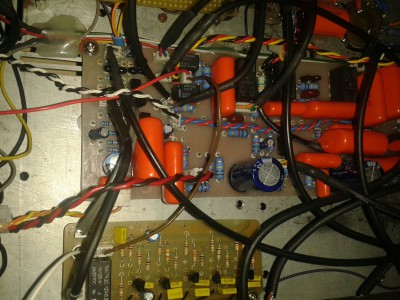

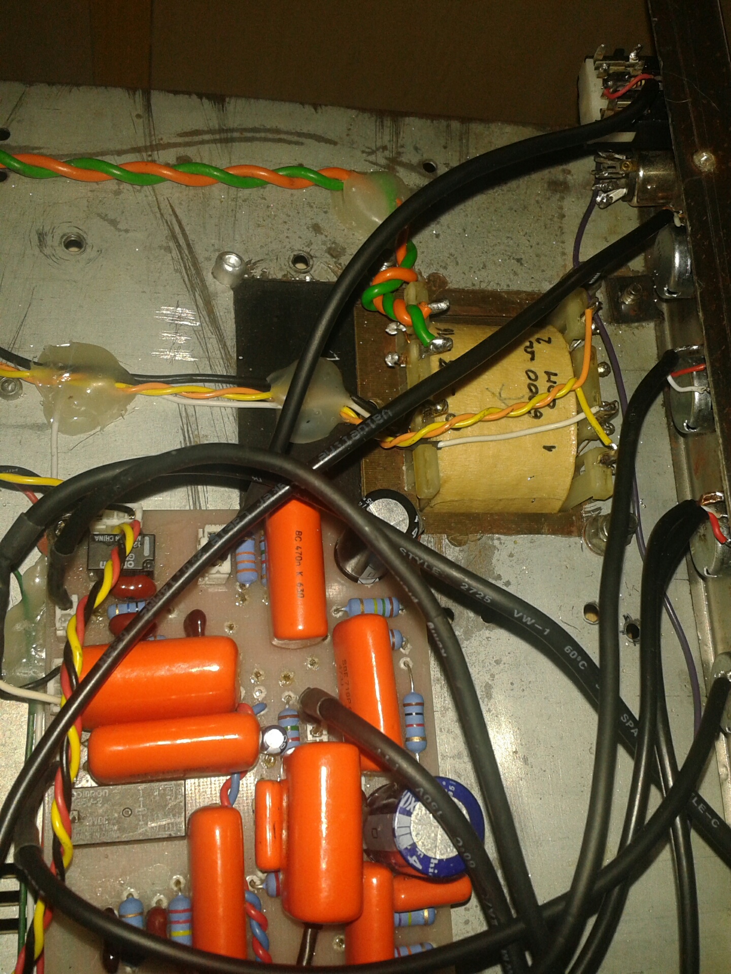

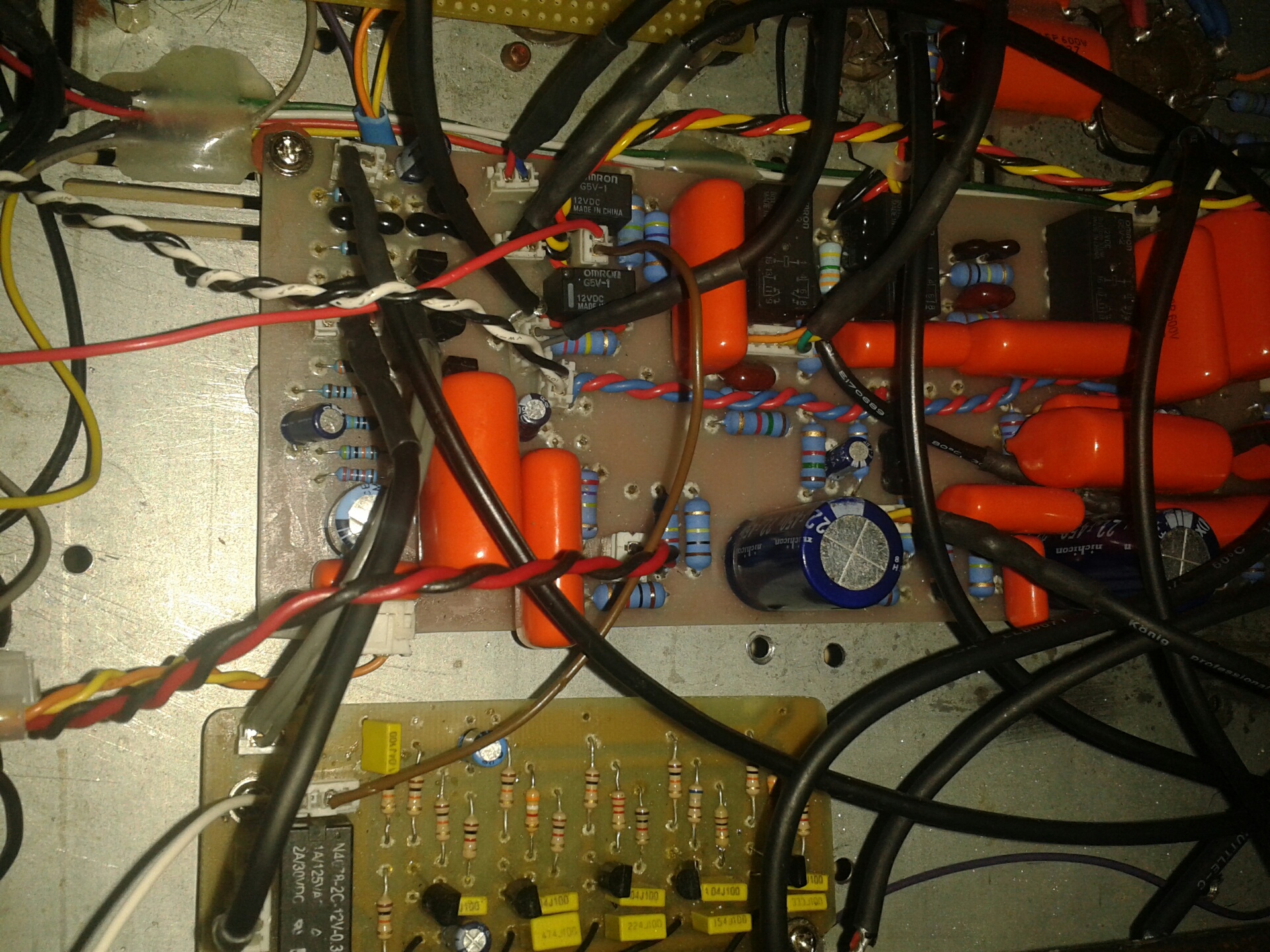

Come promesso ecco le foto chiarificatrici:
Nella prima si può osservare la spaghettata generale, nella seconda il cavetto dell input jack che va a V1, mentre nella terza il filo rosso che porta i 9V ai relè ed il filo marrone che porta i 9V al relè della pcb dell eq..
Probabilmente devo correggere le masse di questo circuito di gestione canali...

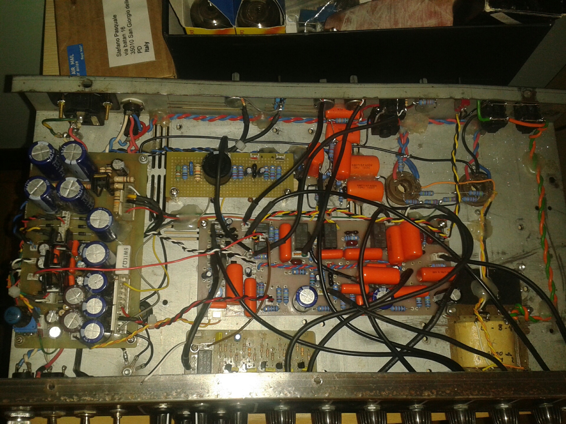

Aggiornamento della situazione...
Se alimento I relè con un alimentatore esterno il ronzio sparisce..
Il problema quindi non è nella pcb del preamp ma forse nell alimentazione...
Altra cosa..ho messo una calotta sopra il TU all interno e I fischi vari diminuiscono di molto...
Mi sa che dovrò spostarlo alla fine..
