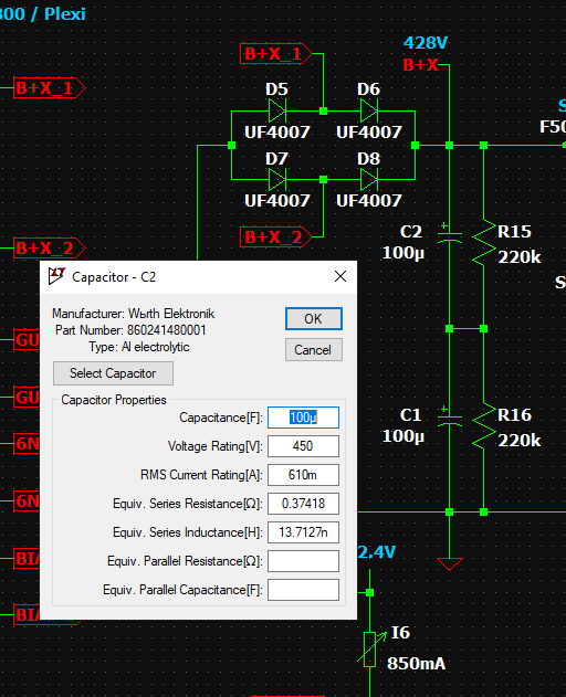

Immagino che tu abbia messo i 100 mA della finale fin da subito, e non abbia considerato valori realistici dei condensatori dell'alimentazione.
Questo non corrisponde alla realtà.
Si sui 100 mA. Sui valori dei primi cap di filtro ho usato questi:
Nulla vieta di mettere dati anche per i condensatori degli altri stadi del pre, come facevo prima con altri schemi.
Ora che stiamo a questo punto non mi costa nulla metterli.
