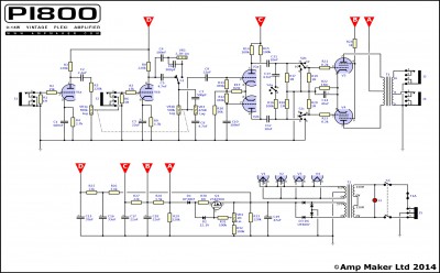

sto per accingermi alla costruzione di un nuovo ampli (da ax84) vorrei pero' utilizzare un trasformatore di alimentazione recuperato da altri progetti, in pratica non ho soldi per comprarne uno nuovo
il progetto in questione richiede un TA con un HT al secondario di 301-0-301 V (hammond 270Ex) mentre io ho una HT al secondario di 350-0-350V (hammond 373bx) ..
come posso fare per abbassare l'anodica ? si puo' abbassare l'anodica tramite le sag resistors prima del ponte a diodi ?

prova a " ispirarti " per esempio a questo schema ..
ciao
ciao
SII PUOO' FAAAAAREEEEEEEE!!
Re: NUOVO PROGETTO AX84SEL - TRASFORMATORE ALIMENTAZIONE-
x maplemarco.....beh ci sono 50 v di differenza che vanno ad influire sulla polarizzazione delle valvole...inoltre andrebbe risettato il bias del finale...e poi in termini di suono forse qualcosa cambia...suppongo...ecco perche' volevo abbassare l'anodica... grazie neroagani per lo schema...un mio collega ha comunque contattato un negozio di elettronica di sua fiducia e ha trovato lo zoccolo octal per la rettiificatrice...sono orientato per la 5y3..vedendo il datasheet dovrebbe essere quella che fa al caso mio

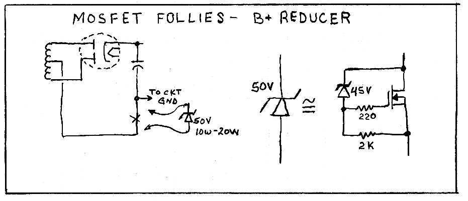

in pratica dovrei mettere uno zener in serie al primo condensatore di filtraggio ?...la figura e' incompleta pero'...

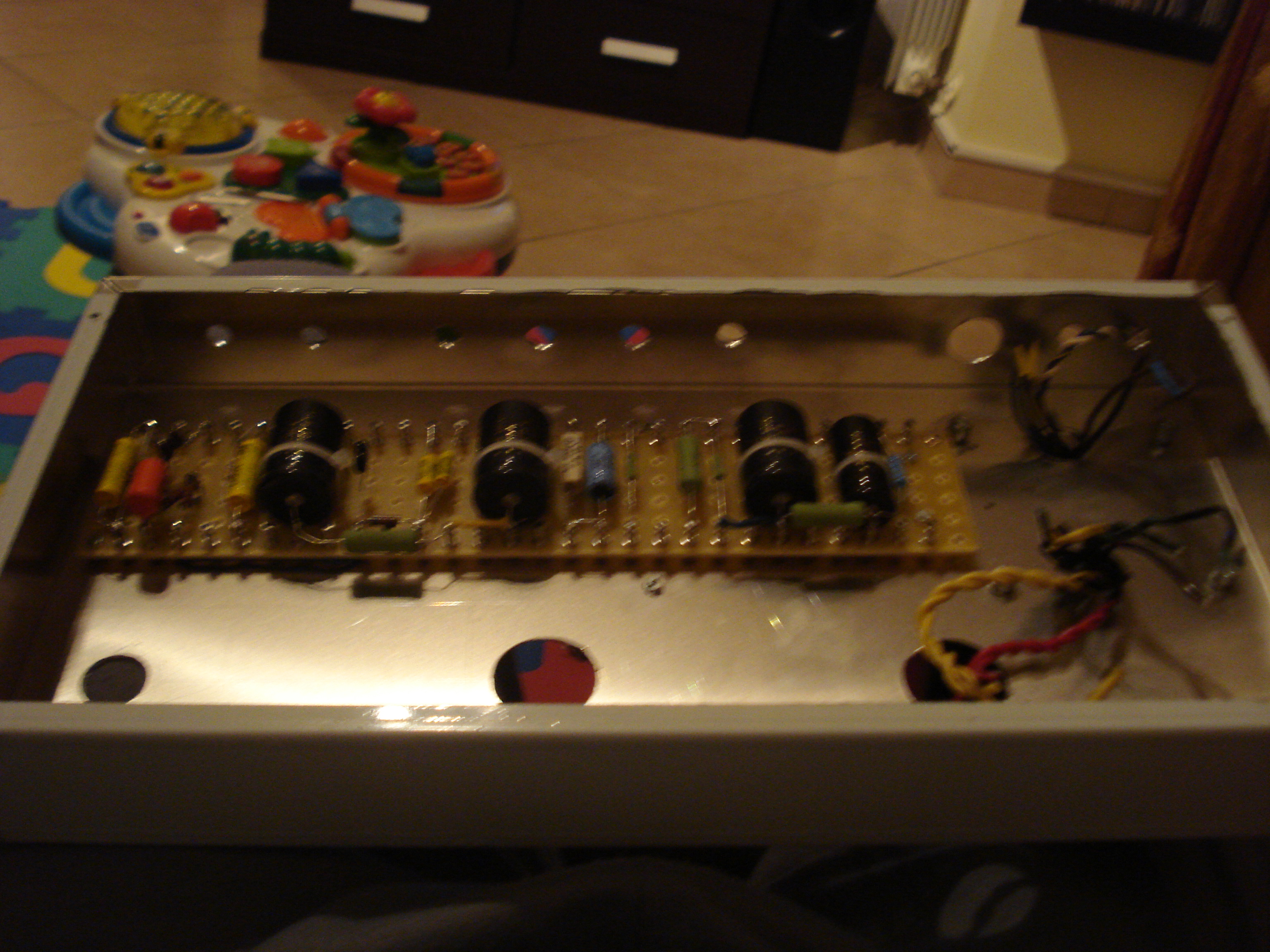

manca ancora un buco per la seconda 12ax7 e per il secondo gain,finire la board (in verita' modificarla in quanto era la p1ex per il mio amico) e iniziare i cablaggi..notare il giocattolino dei bimbi...ci sta tutto

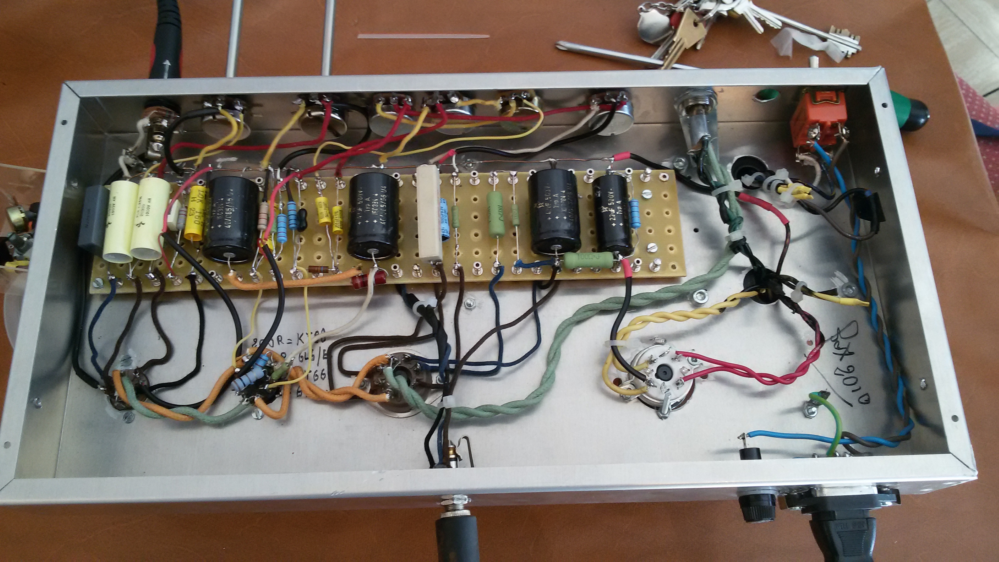

Faccio una premessa ''non mi insultate'' per il cablaggio...e' stato fatto tutto di fretta e furia per il poco tempo a disposizione ma ci lavorero' nei prossimi giorni per migliorarlo...ero anche spinto dalla voglia di testarlo...comunque sia l'ampli funziona a dovere, non ci sono difetti (a meno quanto dicono le mie orecchie) ha un bel suono clean e un distorto ''cicciotto''...ci sono alcune cose che pero' vorrei chiedere
1) per quanto riguarda i cavetti schermati, come noterete dalla foto le maglie sono tutte saldate sul filo della massa ''centrale'' non mi piacciono pero' i due cavi che partono dal pin 2 della prima 12ax7 e del pin 7 della seconda valvola...e vorreri trovare un punto diverso per mettere a massa le rispettive maglie di questi due cavi...l'idea sarebbe quella di metterle a massa vicino agli zoccoli delle due pre in modo da poter evitare di vedere questi due fili volanti....secondo voi e' fattibile o potrei incappare a dei loop di massa ?
2) il progetto prevede due potenziometri logaritmici da 500k sui due gain, nel mio studio pero' ho reperito 2 potenziometri da 470k LINEARI.. li ho montati e non ho notato cose strane..a parte il fatto che agendo sul potenziometro del primo gain, arrivando a meta' corsa sento un leggero fischio che sparisce man mano Che vado a fine corsa (con Gain al max per intenderci)...a dirla tutta la prima 12ax7 e' leggermente microfonica(eh si..ha una certa eta')...potrebbe essere quello il problema ?
3) per ora ho bypassato lo switch dello standby...ma e' proprio utile metterlo dato che uso una rettificazione a valvola ?
